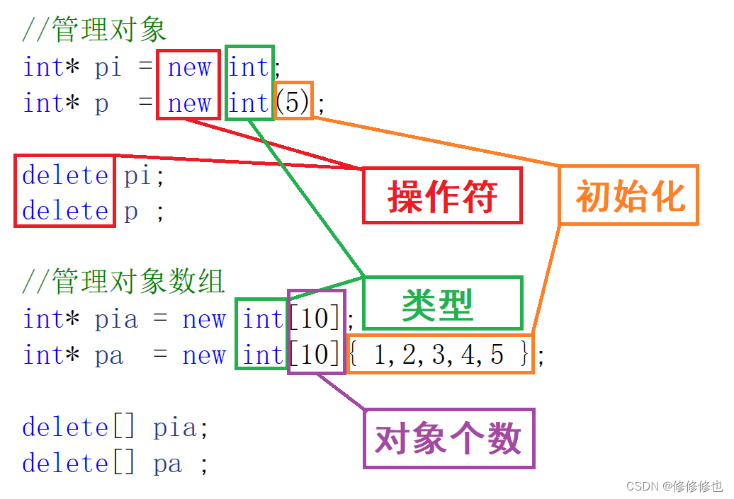

使用new动态分配和初始化对象
        在堆空间分配的内存是无名的,因此new无法为其分配的对象命名,而是返回一个指向该对象的指针:
int* pi = new int;//pi指向一个动态分配的,未初始化的无名对象
        此new关键字在堆空间构造一个int型对象,并返回指向该对象的指针.
        当我们想要构造多个对象时,我们只需要在类型后面加上:[个数],就可以了,如:
int* pia = new int[10];
        默认情况下,动态分配的对象是默认初始化的,这意味着内置类型或组合类型的对象的值将是未定义的,如果我们想要在动态分配时就直接将空间初始化,则需要使用传统的构造方式(使用圆括号),如:
int* p = new int(5); //p指向的对象的值为5

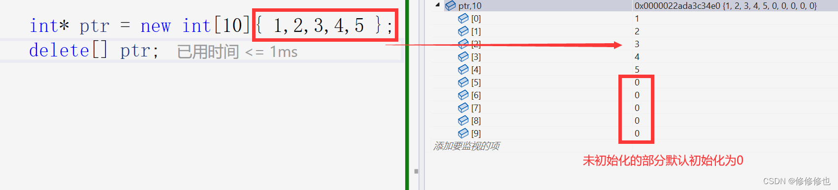

        当我们想要一次性初始化数组的多个对象时,我们则需要在[]后面使用{}来初始化,如:
int* ptr = new int[10]{ 1,2,3,4,5 };
        注意,当我们只将整形数组中的一部分内容初始化时,整形数组剩余的内容则会被系统默认初始化为0(不同类型的数组可能默认逻辑不同):​编辑

        当我们要释放的是动态开辟的多个对象时,我们只需要在delete后面加上:[],就可以了,如:
delete[] pia;
        注意:申请和释放单个元素的空间,使用new和delete操作符,申请和释放连续的空间,使用new[]和delete[],注意:要匹配起来使用。​编辑

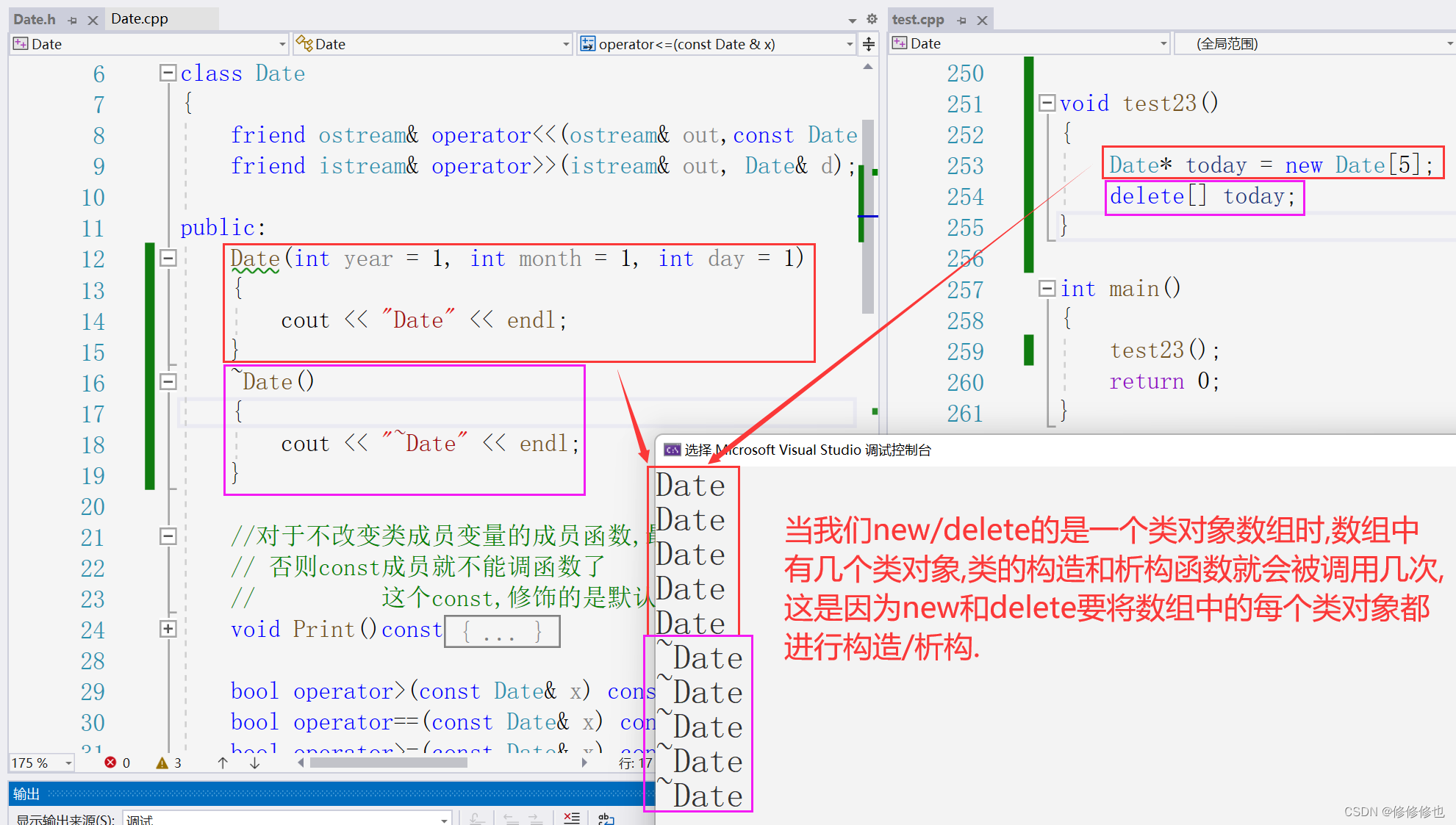

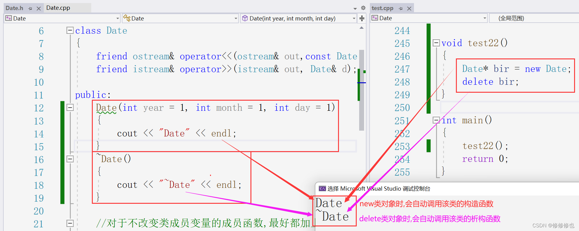

• 申请自定义类型对象时,malloc/free只会开辟空间/释放空间,不会调用构造函数与析构函数,而new在申请空间后会调用构造函数完成对象的初始化,delete在释放空间前会调用析构函数完成空间中资源的清理
        对于最后一点,我们拿之前写过的Date类来验证一下:
​编辑
        除此之外,还需要注意的是,当我们使用new/delete来动态开辟/销毁类对象的数组时,new和delete会对数组中的每个类对象都进行构造/析构,如:
​编辑

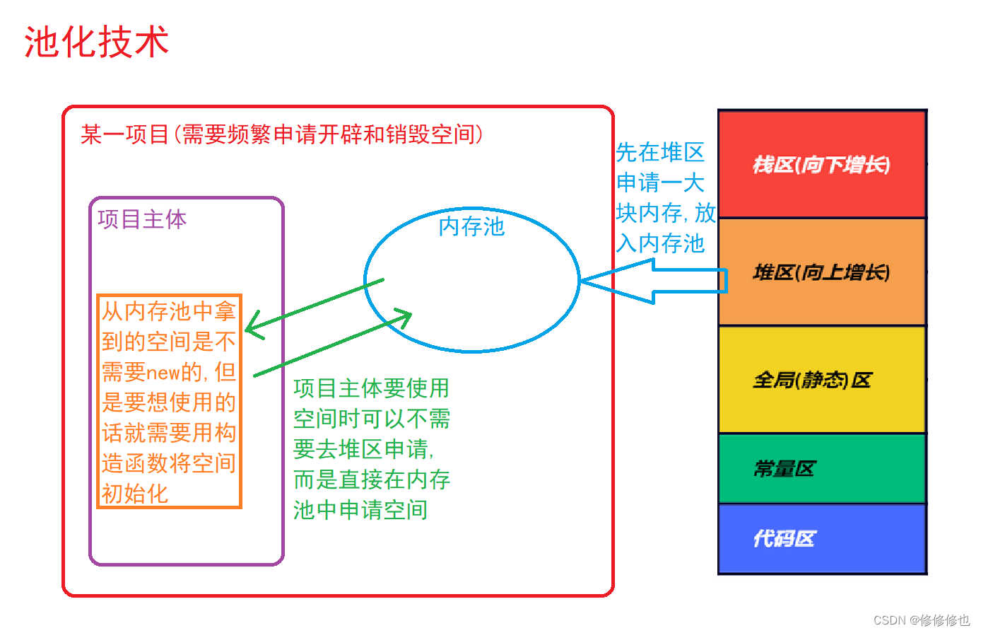

        定位new表达式在实际中一般是配合内存池使用。因为内存池分配出的内存没有初始化,所以如果是自定义类型的对象,需要使用new的定义表达式进行显示调构造函数进行初始化.(主要是为了减少项目频繁的直接从堆上开辟/销毁空间,从而提高效率)​编辑
