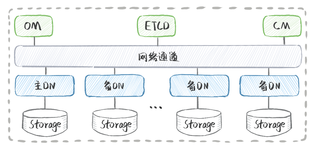

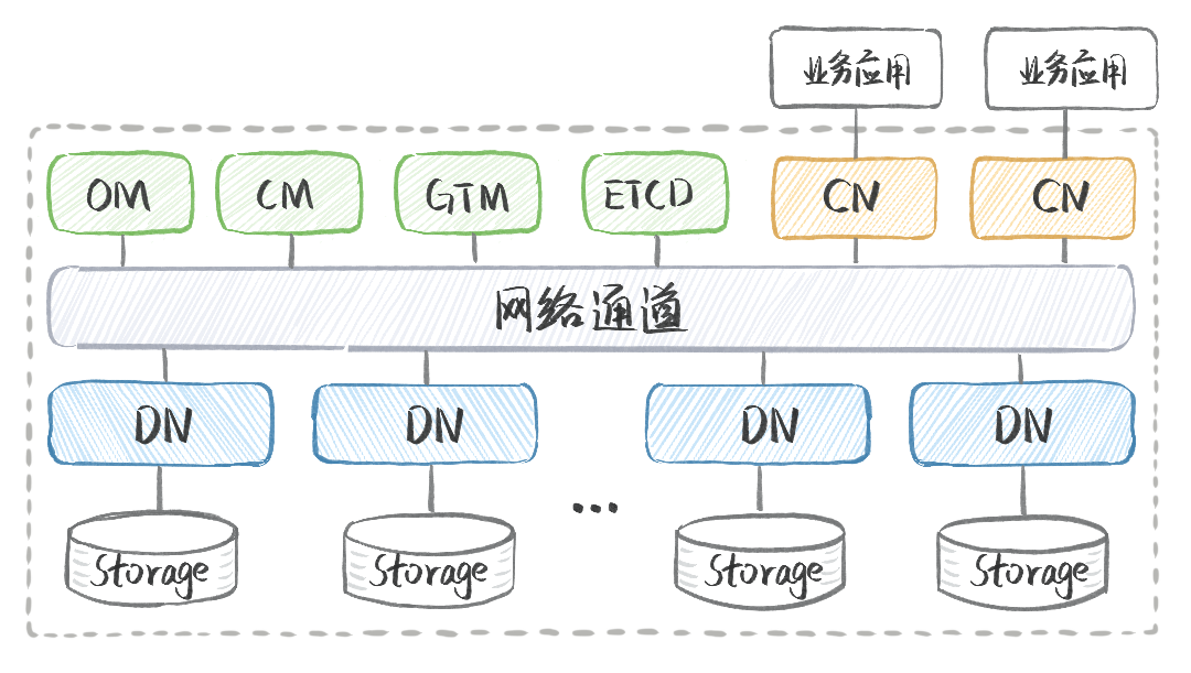

GaussDB在华为云上有集中式(图1)和分布式(图2)两种部署形态,如下图所示:
图(1) 集中式
图(2) 分布式
在GaussDB SQL语句执行过程中,会涉及以下几个关键角色:
GTM
全局事务管理器(Global Transaction Manager),负责生成和维护全局事务ID、事务快照、时间戳、sequence信息等全局唯一的信息。
CN
协调节点(Coordinator Node)。负责接收来自应用的访问请求,并向客户端返回执行结果;负责分解任务,并调度任务分片在各DN上并行执行。每个CN与每个DN相连接,每个CN各持有一份元数据,元数据内容相同。

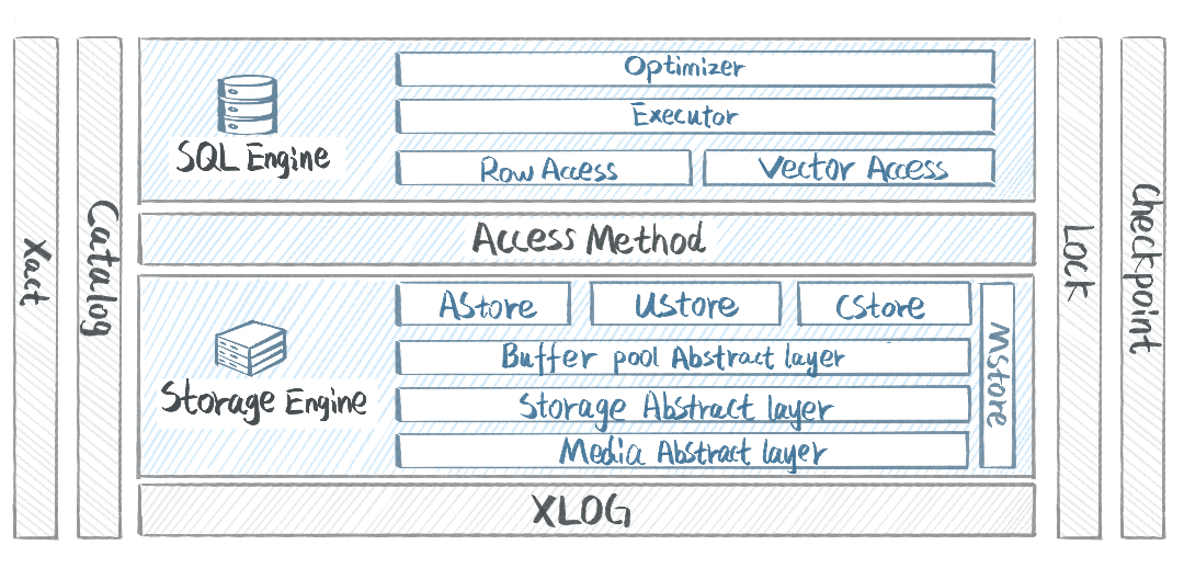

其中,DN主要承担GaussDB SQL语句的执行,其逻辑架构如下图所示:
图(3) GaussDB逻辑架构
GaussDB包括两个主要引擎:SQL引擎 (SQL Engine) 和存储引擎 (Storage Engine) 。SQL引擎有时也被称为查询处理器,它的主要功能是SQL 解析、查询优化和查询执行。SQL解析对输入的 SQL 语句进行词法解析、语法解析、语义解析,从而生成查询树。查询树经过规则优化(RBO)和代价优化(CBO)之后,产生执行计划。执行器基于该执行计划对相关数据进行提取、运算、更新、删除等操作,以达到用户查询想要实现的结果。
存储引擎负责管理所有数据的I/O,它包含数据读写处理(处理行、索引、页、分配和行版本的I/O请求)、数据缓冲管理(Buffer Pool)和事务管理器。其中,事务管理又涉及到保持ACID属性的锁机制(Lock)和事务日志管理(XLOG)。
在SQL引擎和存储引擎之间是AM(Access Method) 层。AM对存储层做了封装,以支持多种存储引擎(Astore,Ustore,etc.)。SQL层不直接调用存储层,而是通过AM层,AM层会根据不同的存储引擎调用不同的执行体。
从GaussDB逻辑架构图中可以看出,GaussDB架构设计遵循现代软件系统抽象化和分层解耦的设计原则,包括:统一事务机制、统一日志系统、统一并发控制系统、统一元信息系统、统一缓存管理系统。因此,GaussDB技术架构具备以下主要特点:

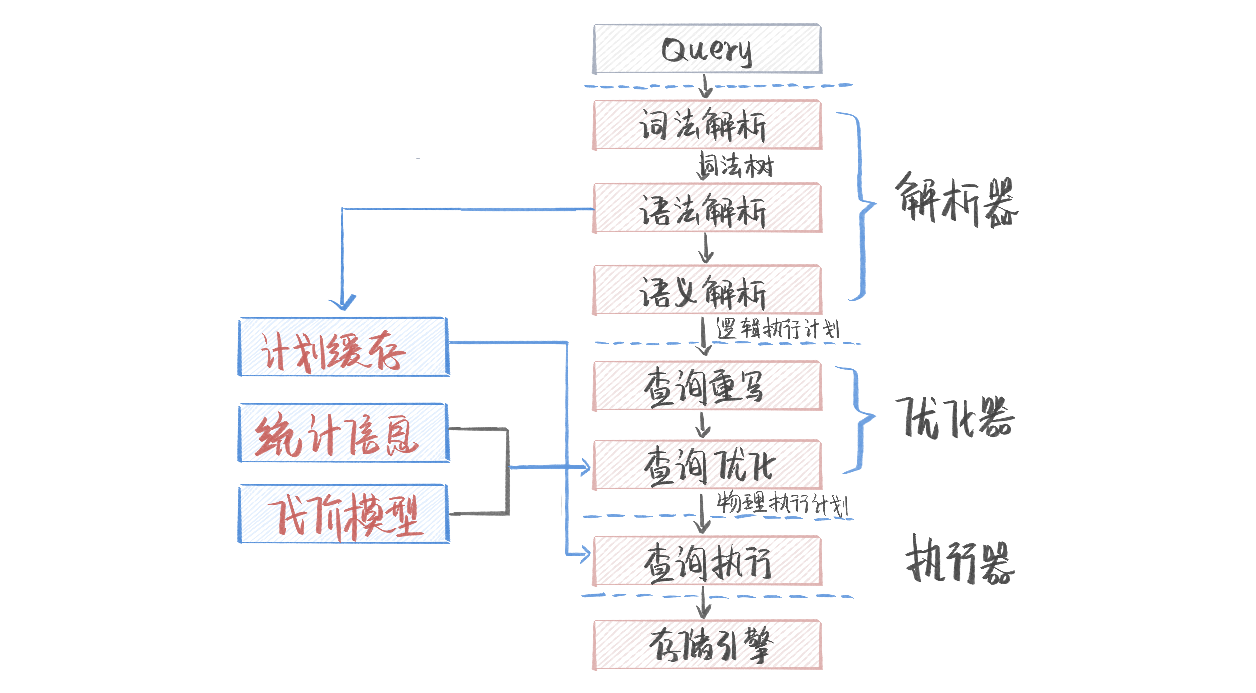

SQL查询语句的执行过程
一条SQL查询(SELECT)语句的执行过程,如下所示:
图(4) 查询语句的执行过程
从上图可以看出,一条SQL语句需要经过SQL解析生成查询树、查询优化生成执行计划,然后将执行计划转交给查询执行器做物理算子的执行操作。
SQL是介于关系演算和关系代数之间的一种描述性语言,它吸取了关系代数中一部分逻辑算子的描述,而放弃了关系代数中 “过程化” 的部分。SQL解析主要的作用就是将一个SQL语句编译成为一个由关系算子组成的查询树,通常包含词法解析、语法解析、语义解析几个子模块。
规则优化(RBO)则是在查询树的基础上进行等价的关系代数变换,把一条SQL语句转换为更高效的等价SQL,并在数据库优化器中扮演关键角色。尤其在复杂查询中,它能够在性能上带来数量级的提升。
查询执行是根据执行计划来执行SQL查询语句。底层存储方式的选择合理性,将影响查询执行效率。

优化器
优化器是提升查询效率非常重要的一个手段,它包括规则优化和查询优化两部分。

查询优化
查询优化是根据“规则优化”的输出,结合数据库内部统计信息来规划SQL语句具体的执行方式,也就是执行计划。基于优化方法的不同,查询优化技术可以分为:
(1)CBO(Cost Based Optimization,基于代价的查询优化):对SQL语句对应的待选执行路径进行代价估算,从待选路径中选择代价最低的执行路径作为最终的执行计划。
(2)ABO(AI Based Optimization,基于机器学习的查询优化):通过对历史经验的不断学习,ABO将目标场景的模式进行抽象化,形成动态的模型,自适应地针对用户的实际场景进行优化,从而获得最优的执行计划。

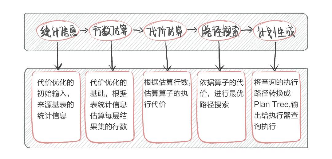

GaussDB采用基于CBO的优化技术,并结合ABO在建模效率、估算准确率和自适应性等方向进行积极探索,步骤如下:
图(5) 查询优化步骤
统计信息模型:统计信息是计算计划路径代价的基石,统计信息的准确度对代价估算模型中行数估算和代价估算起着至关重要的作用,直接影响查询计划的优劣。GaussDB基表数据的特征包括distinct值、MCV (Most Common Values) 值、直方图等。
行数估算 (Row Estimation):当一个约束条件确定了选择率之后,就可以确定每个计划路径所需要处理的行数,并根据行数推算出所需要处理的页面数,为代价估算做准备。
代价估算 (Cost Estimation):根据数据量估算不同算子执行代价,各算子代价之和即为计划的总代价。
当计划路径处理页面的时候,会产生I/O代价,而当计划路径处理元组的时候(例如,针对元组做表达式计算 ),会产生CPU代价。由于GaussDB是分布式数据库,在CN和DN之间传输数据又会产生通信代价,因此一个计划的总代价可以表示为:
总代价 = IO代价 + CPU代价 + 通信代价
  • 路径搜索:通过求解路径最优算法(动态规划、遗传算法)处理连接路径搜索过程,以最小搜索空间找到最优连接路径。
GaussDB采用的是自底向上和随机搜索模式相结合的方式。搜索过程也都是一个从查询树向执行计划转变的过程,例如针对每个表可以有不同的扫描算子,而逻辑连接算子也可以转换为多种不同的物理连接算子。
  • 计划生成:将查询执行路径转换成执行计划(PlanTree),提供给执行器执行。

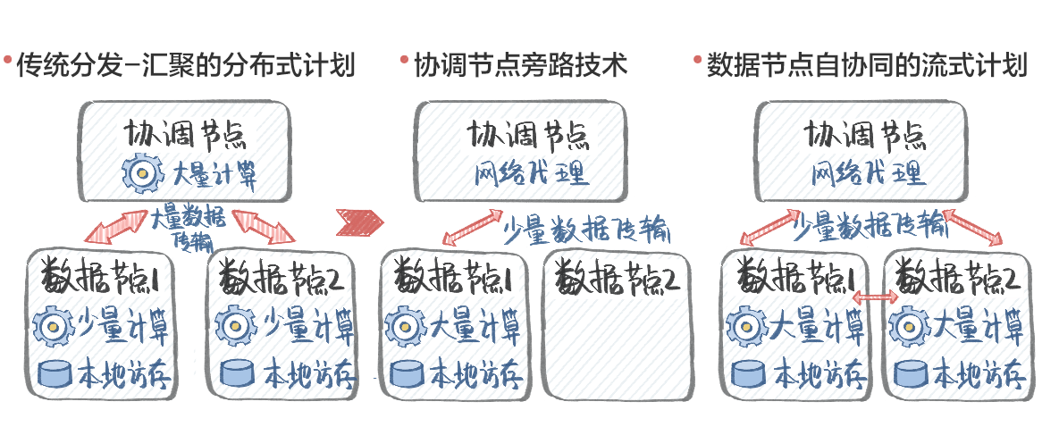

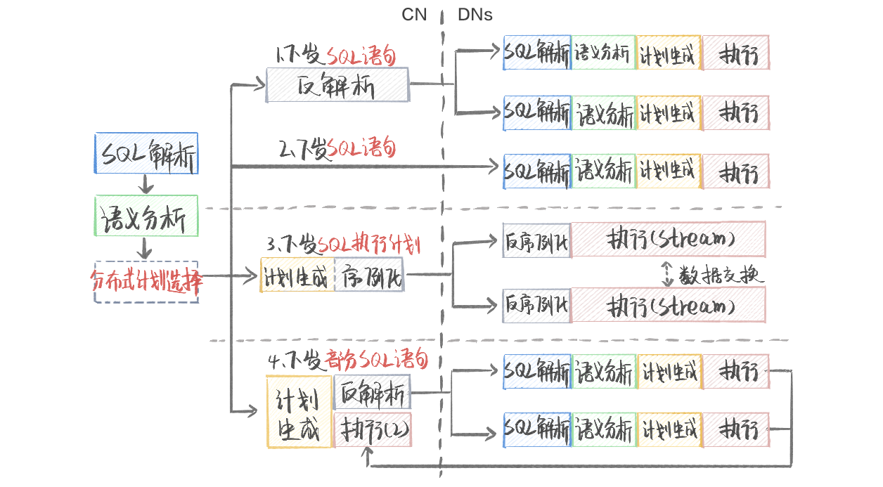

GaussDB分布式架构充分运用每个节点的计算资源,且随着节点规模的扩大其整体性能也呈线性增长。为了实现分布式架构下性能和资源的利用最大化,GaussDB支持四种分布式计划,分别为CN 轻量化计划、FQS(Fast Query Shipping)计划、Stream计划和Remote-Query计划,如下图所示:
图(6) 四种分布式计划
  • CN 轻量化: 语句直接下发到单个 DN 上执行(LIGHT_PROXY)
    • 执行原理:CN通过socket直接下发语句QPBE报文到对应DN。
    • 适用场景:语句可以直接在一个DN执行(单shard语句)。
  • FQS(Fast Query Shipping)语句下发: 下发SQL语句的计划
    (REMOTE_FQS_QUERY)
    • 执行原理:CN不通过优化器,直接生成RemoteQuery计划,走执行器逻辑下发到DN。各DN根据下推语句生成执行计划并进行执行,执行结果在CN上进行汇总。
    • 适用场景:语句可以完全下推到多个DN上执行,且DN之间不需要数据交互。
  • STREAM 计划下发:下发SQL计划的分布式计划(STREAM)
    • 执行原理:CN根据原语句通过优化器生成带stream算子的执行计划,下发给DN进行执行,DN执行过程中存在数据交互(stream节点)。stream算子在DN之间建立连接进行数据交互,CN汇总执行结果。DN承担了大部分计算。
    • 适用场景:执行时CN和DN之间、DN和DN之间有数据交互的复杂语句。
  • Remote-Query 计划:下发部分SQL语句的分布式计划 (REMOTE_QUERY)
    • 执行原理:CN通过优化器把原语句中的部分语句生成RemoteQuery计划,把每个RemoteQuery下发到DN,DN执行后把中间结果数据发送给CN,CN收集后进行剩余执行计划的执行计算,因此,CN承担了大部分计算。
    • 适用场景:不满足前三种生成条件的极少数场景,性能非常差。

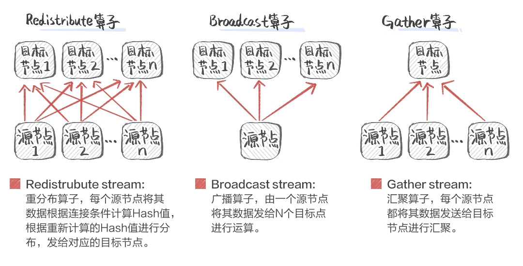

在分布式架构下,同一个表的数据会分布到不同的数据节点上,创建表的时候可以选择将数据在每个表上做哈希(Hash)分布或者随机分布。为了正确执行两表连接操作,有可能需要将两个表的数据重新分布,因此,GaussDB的分布式执行计划中增加了三个使数据形成特定分布方式的Stream算子。
图(7) Stream算子
分布式路径生成时,会考虑两表及连接条件上的数据是否处于同一个数据节点,如果不是,则会添加相应的数据分发算子。根据降低数据在DN节点间流动的原则来选择重分布的Stream算子。
正是基于Stream算子的合理运用,GaussDB在分布式架构下处理大规模数据才成为可能。针对Stream算子的优化也是GaussDB 查询优化的重要部分。

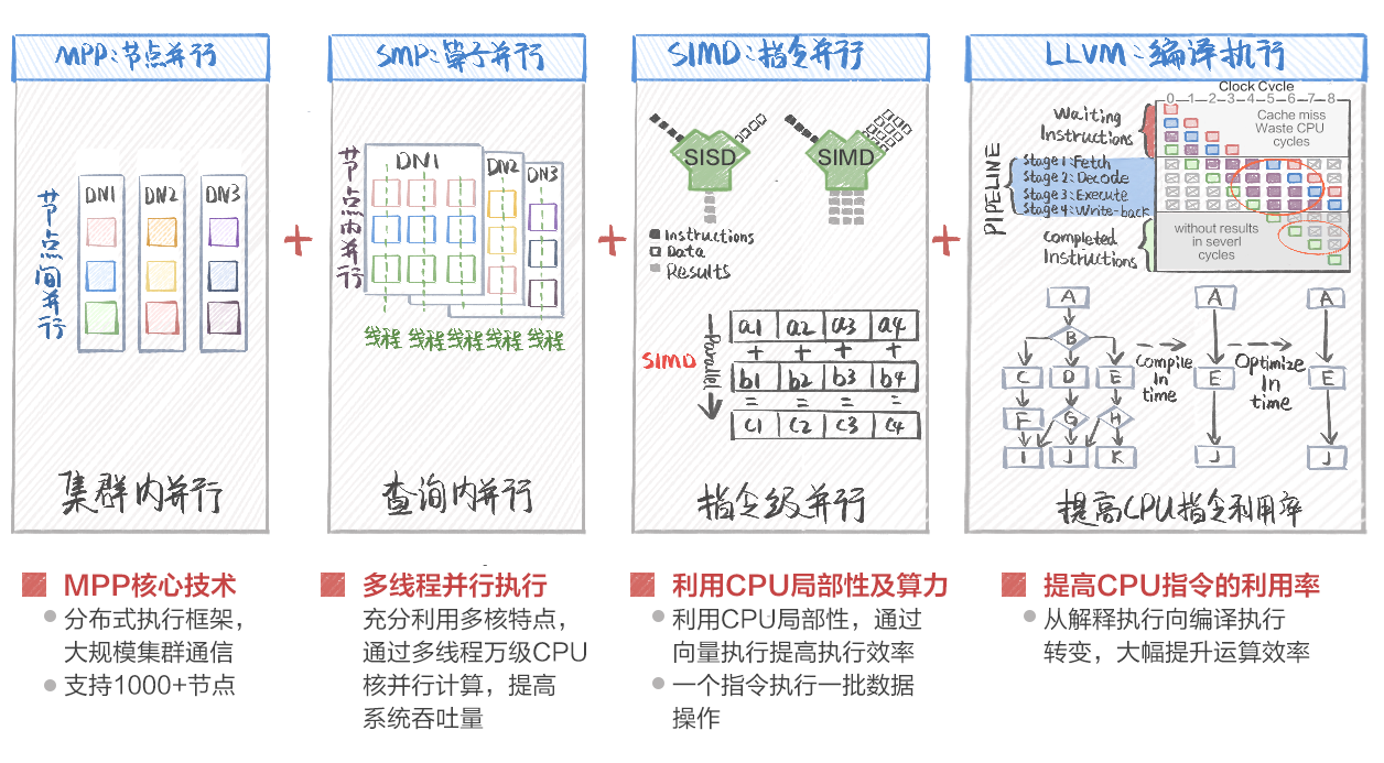

执行器的架构和技术也决定了数据库查询执行的整体运行效率。GaussDB执行引擎充分结合现代硬件技术的特征,采用了诸如向量化引擎、LLVM等多种现代软件技术,进行高效执行。
图(9) GaussDB全并行执行架构
GaussDB 在执行分布式计划过程中,也采用了多种技术来提升查询执行的性能。例如,在执行复杂查询时,会将重执行算子下推到 DN 节点执行,如 AGG 算子等。在下推算子执行时,会考虑数据本地性,尽可能在本地计算,减少数据在网络中的传输开销。
【关键技术点】全并行执行架构:MPP,SMP,LLVM,SIMD 全并行执行,发挥系统极致性能,充分利用CPU资源来提高查询性能,后期我们将对全并行执行中的技术一一展开介绍。
