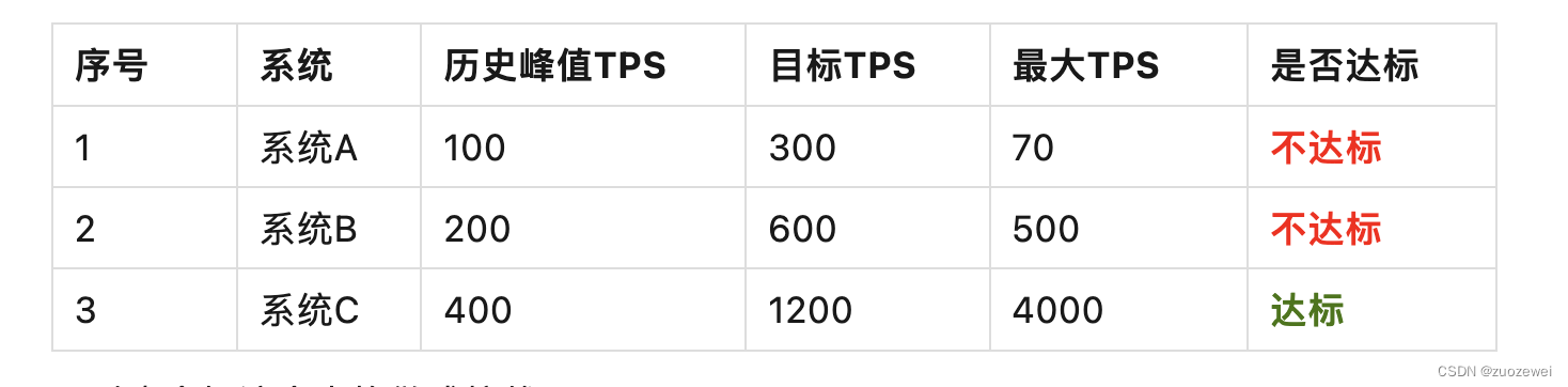

在我做过的每个性能项目的报告中,对应 RESAR 性能工程的容量场景(其他场景有另外的表达形式),都会列一个类似这样的表格:

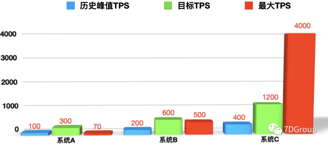

同时也会把这个表格做成柱状图。
这是性能项目中的结论。通常我们在性能项目中只要有数据,就是可以列出这个表格的,但是这里面有些内容需要进一步解析一下。

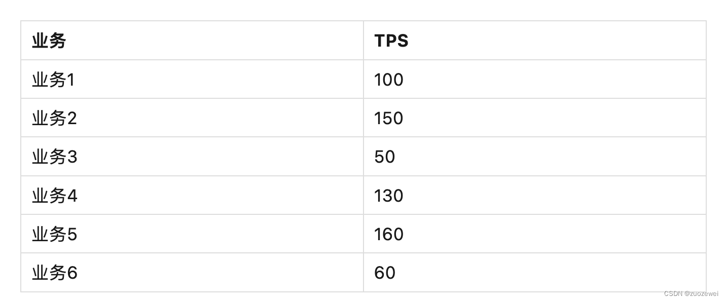

还有,即便是有业务级的统计,那应该取业务TPS最高时的数据,还是取某个业务TPS最高时的数据成了另一个选择困难点。有人说,这不是一回事吗?还真不是。假设,现在有6个业务分别是:业务1、业务2、业务3、业务4、业务5、业务6。通过查看统计数据,看到业务TPS最高时的数据是这样的:
显然,总TPS是:650。但是可能出现的情况是,由于某个业务因为特定的活动或业务需要在某个时间高起来了。结果就变成了这样。

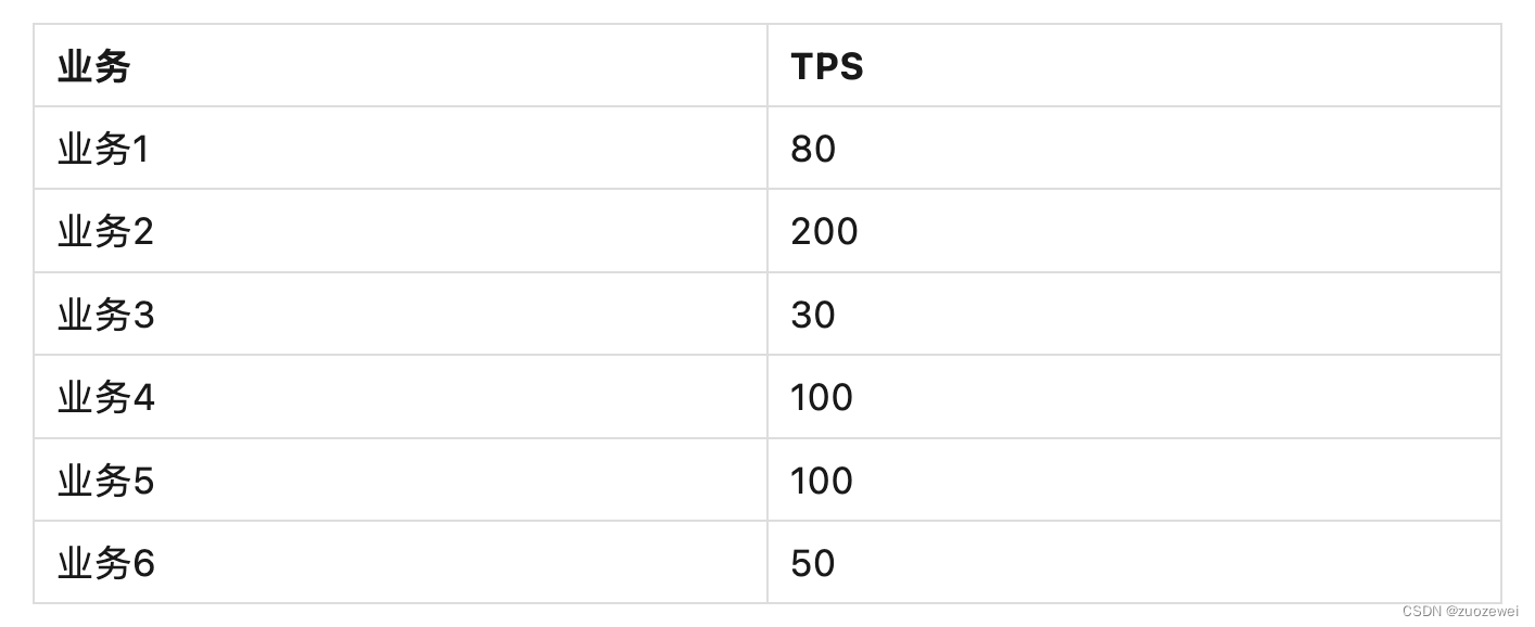

显然,这时的总TPS是:560。虽然总TPS没有上一个多,但是业务2却比上一个多。这时怎么办?
容量场景的最大TPS是以哪个为对比数据呢。有人说,那我们把一个表格中的业务2扩大到200以上不就好了,其他的也等比扩大。
这样显然是不合理的,都扩大了,对系统容量场景的最大TPS要求就增加了,如果测试结果中的最大TPS远远大于这个历史峰值的TPS,那还好,如果恰好就刚刚大了一点,当历史峰值的TPS等比扩大后,容量结果就变成不达标了,那就得考虑调优、加配置等手段以达标,这时显然就多出来很多工作。
所以,为了不随意扩大统计出来的TPS值,合理的方式是,将上面的两个表格设计成两个容量场景。

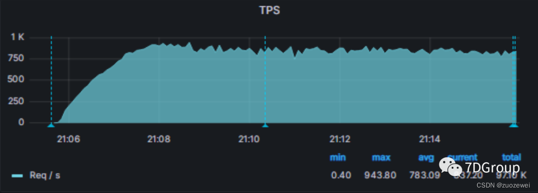

最后,最大TPS到底是什么值?如果我们给出这样的一个TPS趋势图(先不考虑这个图中有没有瓶颈,仅做为示例)。
这时的最大TPS是多少呢?根据图中的数据,最大值是943.8。那可不可以认为这个值就是最大TPS呢?
显然是不行的,因为图中可以明显看出来,TPS并没有长时间维持在943.8。那么我们判断最大TPS的条件就出来了,就是可以长时间维持住的TPS,也就是最大稳定的TPS,从这个图上看,长时间可以维持住的TPS应该在750左右。
这个值就是本文最上面表格中的最大TPS的来源。

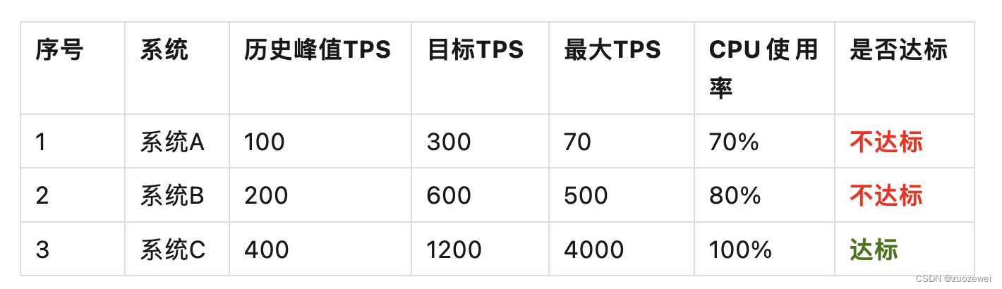

如果你以为上面的结论就够了的话,显然就过于单纯了。于是有同学说了:嗯,对,上面还没有资源数据,再加上各类资源使用率就完美了。像这样:
这里我只加一列CPU使用率以展示,实际上,我看有些同学在项目中,还会加上磁盘、内存使用率等数据。
我要说的是,这个不是我想表达的重点。如果你想列资源使用率,可以列在这里,但是,我觉得这个值描述不描述都可以。
如果你是想给运维团队一个参考的报警阈值,那没问题。可以单独给一个表格,因为目标变了,不是给性能结论,而是给运维建议。

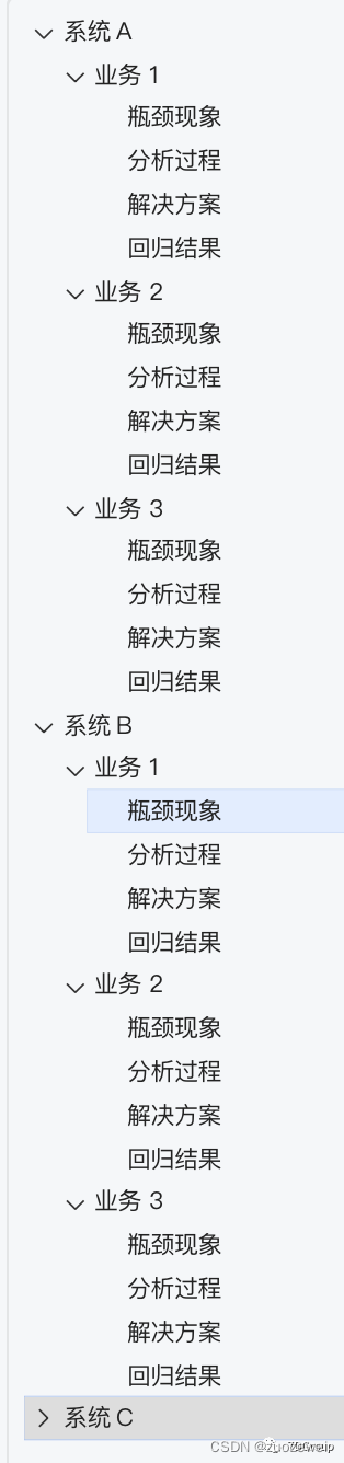

这里我提到的每个系统都要有瓶颈分析的做法是,在基准场景中做单业务最大TPS测试时就要有对应的性能瓶颈,即每个性能场景都要对应一个性能瓶颈。记录下这些瓶颈,就会形成分析调优文档。结构如下:
有了这个文档,才有了项目后续的优化方向。
