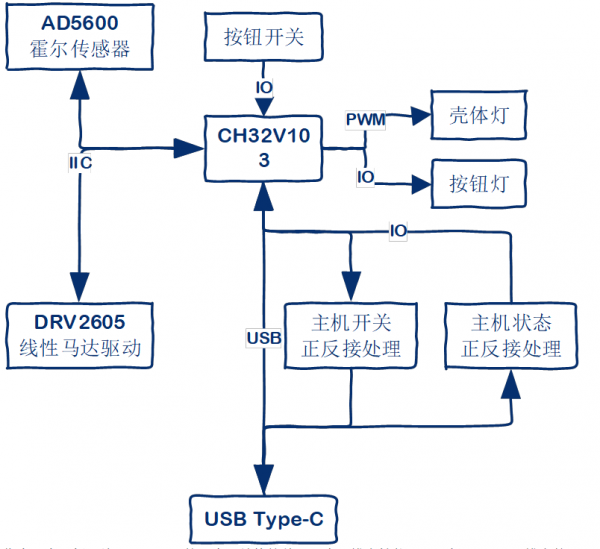

首先是硬件部分,整体的硬件架构如下图所示:

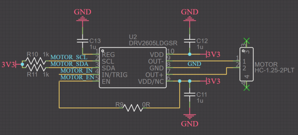

作为一个推杆,编码器是必须的,为了结构简单而不失分辨率性能,我选择了 12bit 分辨率的 AD5600 线性旋转霍尔传感器,通过 IIC 与主控 CH32V103 相连接。为了丝滑推感同时增加可玩性,我增加了 DRV2605 和线性马达作为力反馈,DRV2605 内置多种震感波形,结合线性马达可以提供多种力反馈特性,也通过 IIC 与主控相连接。

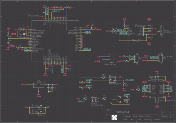

所以在简洁美观性的追求下,我的目光聚焦到了USBType-C接口,标准Type-C接口有24P,其中包含两组USB3.x的差分数据线,但那个线间距是真的小啊,而且半插半帖的连接器也不好焊,所以我选择了12P的剪裁版Type-C接口,其中包括一组USB2.0的接线,一组CC控制引脚和SBU控制引脚,后面这两组引脚一般用于正反差识别、快充协议上,而我这里用不到这些功能,就正好替代成主机开关键和开关机状态读取功能,这样一个Type-C接口就搞定了8根线的需求。为了也能正反插,在中间用二极管搭了个换向处理结构,这部分电路如下图所示:
整个硬件原理图如下图所示:

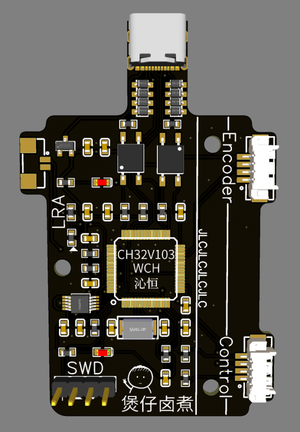

layout并打个样板:

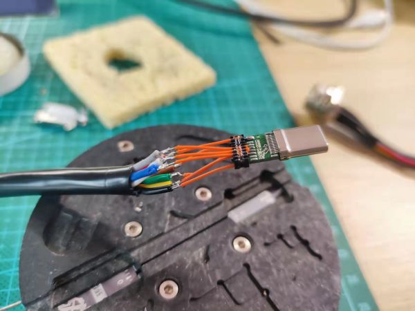

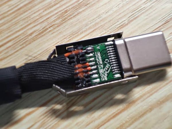

当然,定义了Typr-c的接口,对应的数据线也需要特殊处理下,才能支持开关机功能,不过上述设计好的地方就是 普通的数据线接上推杆,也可以进行HID通讯,不妨碍USB的功能;特殊处理过的数据线也可以当做普通的USB Type-C线来用,妙哉吧~

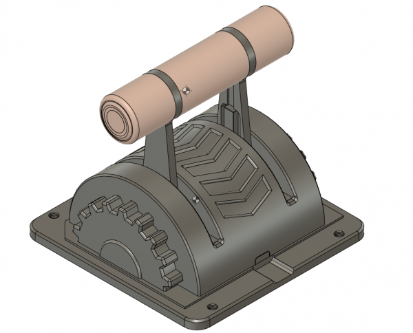

在构思结构时,最开始我设想是导播室里面那个切换台的推杆,那个质感不错,只是感觉元素少了很多,所以就又找了找,正巧刷到《双人成行》的游戏视频,看到第一关里面夫妻变小了,在家里闯关时,需要一起拉动吸尘器的推杆,这推杆不正是我所设想的么!

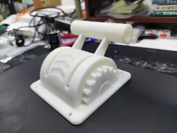

于是以此为原型,我设计了本项目的推杆的ID,如下图所示
3D打印了个DEMO,试了下手感,那种顺滑舒服只可意会不能言传啊!

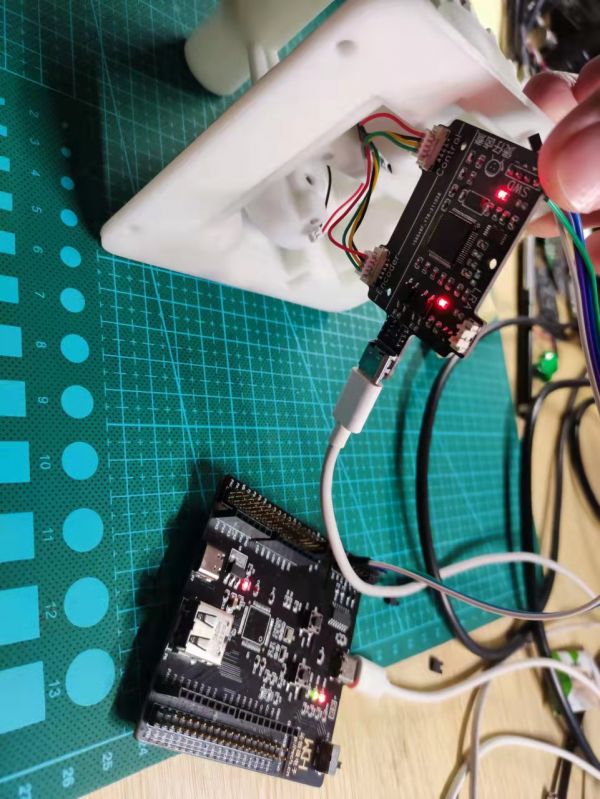

移植好了,只是烧写器还是需要用开发板上的,上电测试,功能一切正常:

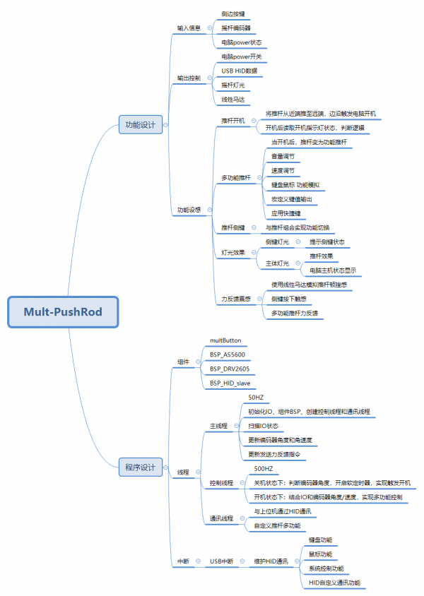

软件部分的整体的功能设计和程序设计如下思维导图所示:“创意源于生活,工具始于懒惰。”
软件部分主要逻辑都体现在上面的思维导图中。
