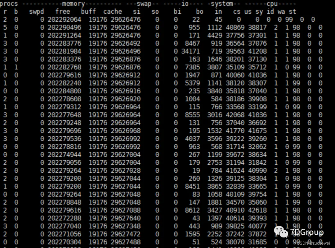

在看到这个图时,项目中有小同学说这个bi/bo是个瓶颈点,因为这里的值上上下下的,显然不规律嘛。并且也有挺高的时候,达到 3 万以上。那这个判断对不对呢?我们详细拆解一下。
从bi/bo两列来看,确实一直都是有值的。那这个值是不是我们的瓶颈点呢?在判断是不是瓶颈点之前,我们先算一下,这个值到底大不大。

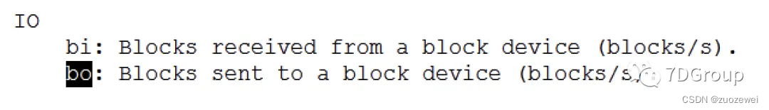

如果你不清楚 bo 是什么,就先看一下命令的帮助,其中这样写到:
可见 bi、bo 是指的每秒读写的 block 个数。所以这个值不是字节,那既然不是字节,就要查一下block是多大。怎么查 block 是多大呢?先得看一下磁盘的格式。有很多种手段看磁盘的格式,这里我用 df -TH 来看。

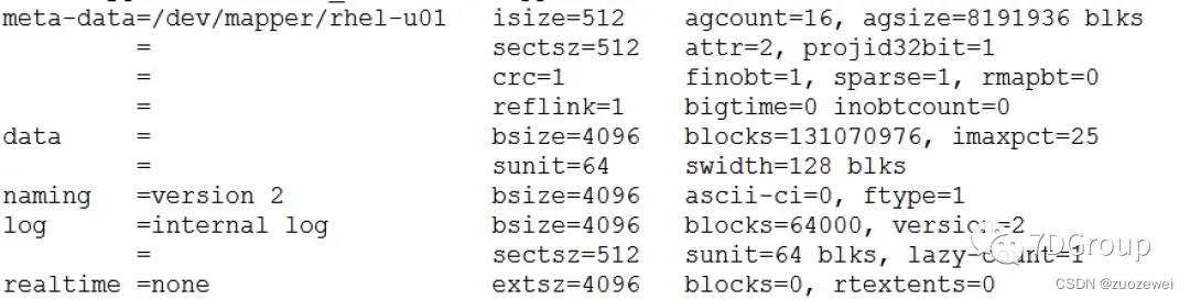

在这里,我们的文件是在 /u01 这个挂载点上的,所以格式就是 xfs,这里我用 xfs_info 来看磁盘的信息。

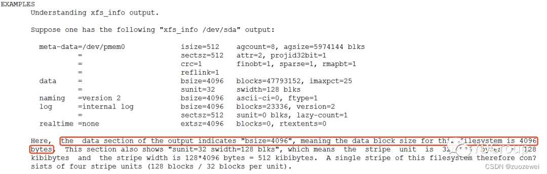

从上图中可以看到,bsize 是 4096 字节,如果你不理解这个输出,也可以看 xfs_info 的帮助中有一句:
也就是说,一个block是4096字节。
再回到上面的vmstat输出:
  • 最大的一次bi(读)是 34171 个block,也就是:(34171x4096)/1024/1024(34171x4096)/1024/1024 约为 133.48M。而其他的值显然都比它要小。
  • 最大的一次bo(写)是 4429个 block,也就是:(4429x4096)/1024/1024(4429x4096)/1024/1024 约为 17.3M。
如果你有兴趣,可以把这一列的所有值都算一遍,看看读写的趋势。我即便没有一个个算,也大概能判断,这个读写的趋势一定是上上下下跨度很大的。像bi列最小的才19,bo列最小的是500多。

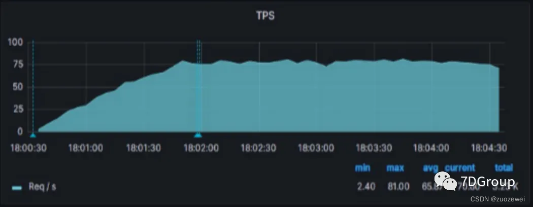

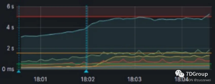

那这个趋势和我们的tps、响应时间有没有关系呢。再回来看一眼tps和响应时间图。
从趋势上看就对不上,因为tps比较平稳地上升,动荡幅度并不大,而响应时间也随着tps的增加也在上升,虽然慢,但是动荡幅度也并不大。
所以,上面的 bi/bo 和这个性能瓶颈点并没有关系。
