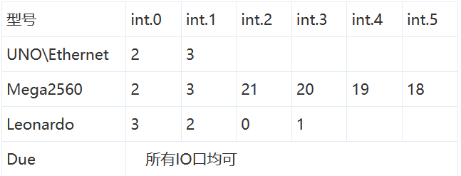

2.各种型号Arduino外部中断引脚
外部中断在不同的Arduino型号上位置也不同,只有外部中断发生在以下端口,Arduino才能捕获到,以下例举了常见的几种型号的外部中断引脚标号。
