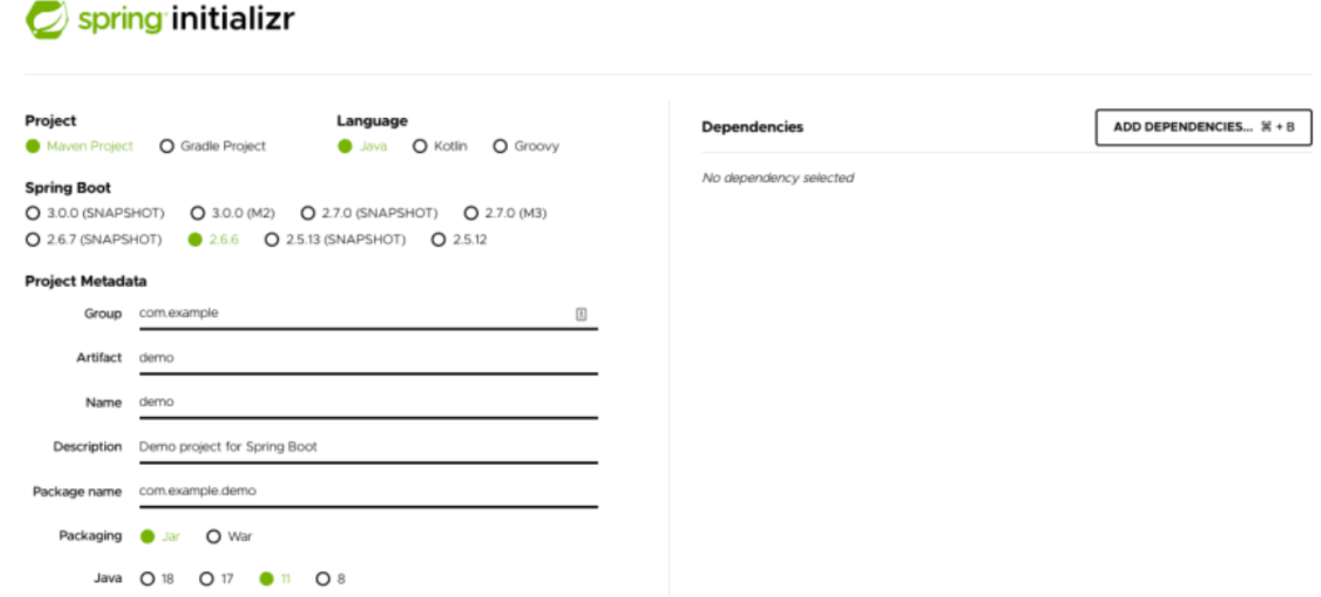

选择从网站 start.spring.io 创建一个项目,下面是它的外观截图
正如我们截图中看到的,构建工程有多种选项。在左侧,我们可以使用 Maven 或 Gradle 作为构建工具。我们也可以选择 Java 或 kotlin 或 Groovy 作为我们的应用程序语言。Spring Boot 目前有两个主要版本分支 2.x 和即将推出的 3.x 版本。之后,提供您的应用程序名称和其他详细信息,将应用程序打包为 Jar 或 War。我们将选择 Jar ,稍后将详细介绍如何打包应用程序,最后是 Java 版本,我们最多可以选择 Java 18。对于这篇博客,我将使用 Java 17 。
截图右边是项目依赖关系,Spring Boot 应用程序基于 Spring 框架。因此,运行应用程序需要一些依赖项。我们可以手动提供这些依赖项,也可以使用称为spring-boot-starters的东西,这些是精心策划的依赖项集,专注于向应用程序添加一些特定功能。我们将用于创建 Web 应用程序的第一个依赖项称为 spring-boot-starter-web,这将为我们提供一个嵌入式 tomcat 服务器,并使我们能够将应用程序作为 Web 应用程序运行。添加后,我们单击“生成”。这将下载一个带有 maven 项目的 zip 文件。

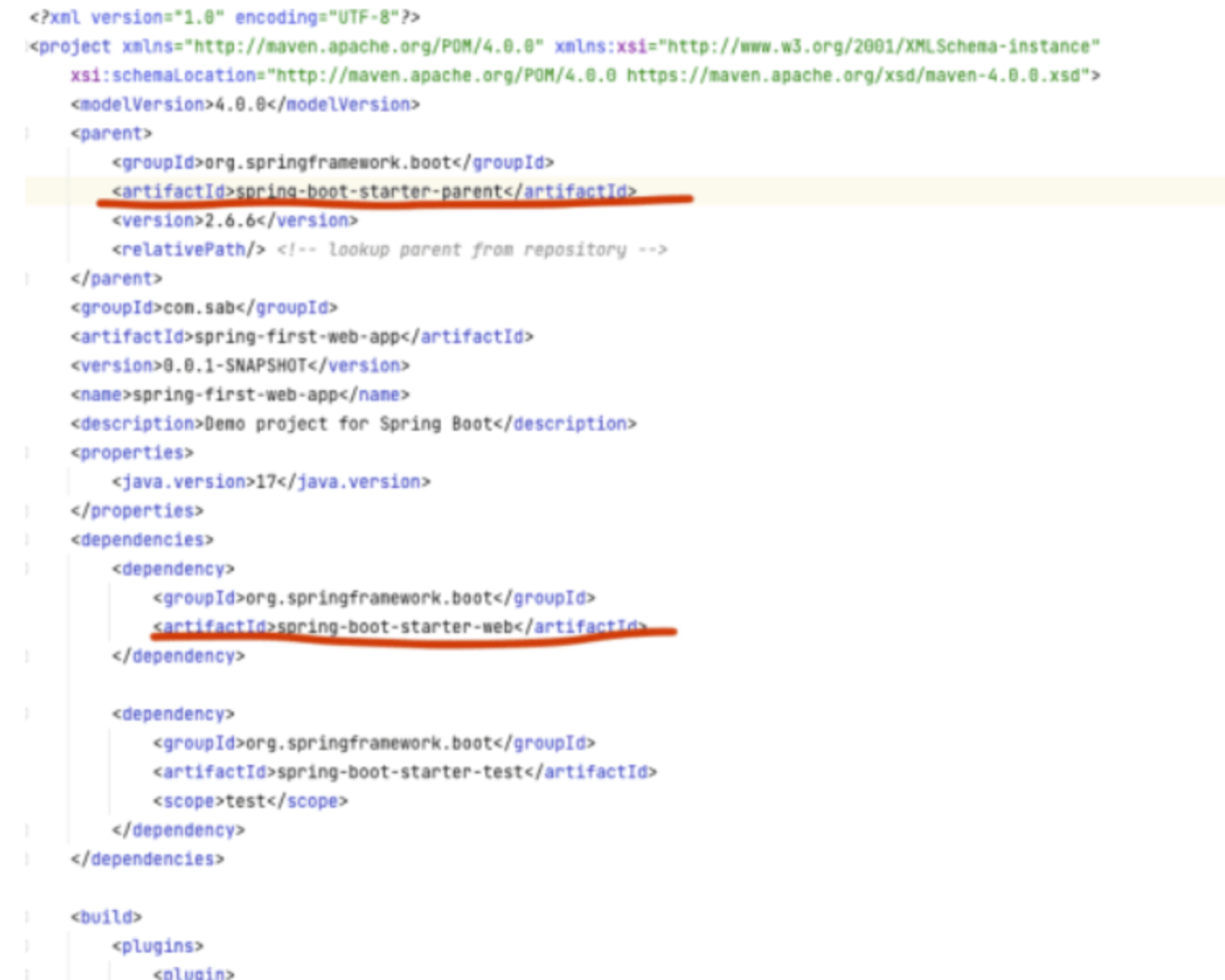

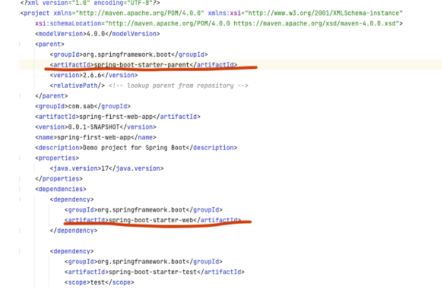

一个典型的maven项目,pom.xml如下所示
首先,我们看到有两个 depedencies,spring-boot-starter-web 和 spring-boot-starter-test。后者用于单元测试并获取 junit5。
这里需要注意的是,除了依赖项之外,还有一个继承的父 pom。父 pom 是 spring-boot-starter-parent。这个父 pom 包含所有构建插件,因此当我们执行一个简单的 mvn 包命令时,我们会得到一个可运行的 jar。它包含许多有关配置属性和其他内容的配置。这个父启动器又继承自 spring-boot-dependencies,其中包含 Spring Boot 的兼容精选依赖项集。
在编辑器中,你可以进入这些父 pom 中的每一个,看看它们实际获取了什么,但并不是绝对有必要了解它们中的每一个,因为大多数时候你不需要配置它们。现在我们有一个Spring Boot 项目,我们看到了我们有什么依赖关系。让我们看看如何运行我们全新的应用程序以及输出是什么。

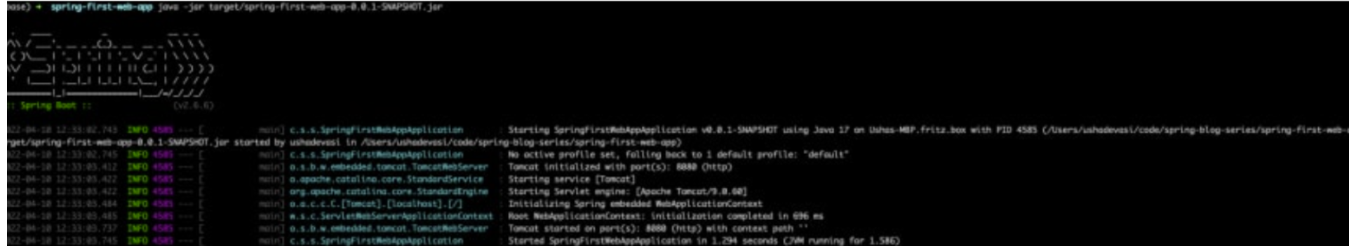

让我们首先看看运行jar 。首先,我们使用 mvn 包打包应用程序。然后只需运行 java -jar <your-jar-file>就可以了,输出如下所示:
从输出中我们可以看到它已经启动了一个 tomcat 服务器,并且它正在侦听端口 8080。这是默认设置。我们也可以使用 Jetty 服务器而不是 tomcat 服务器。此外,我们也可以将默认端口更改为其他端口。

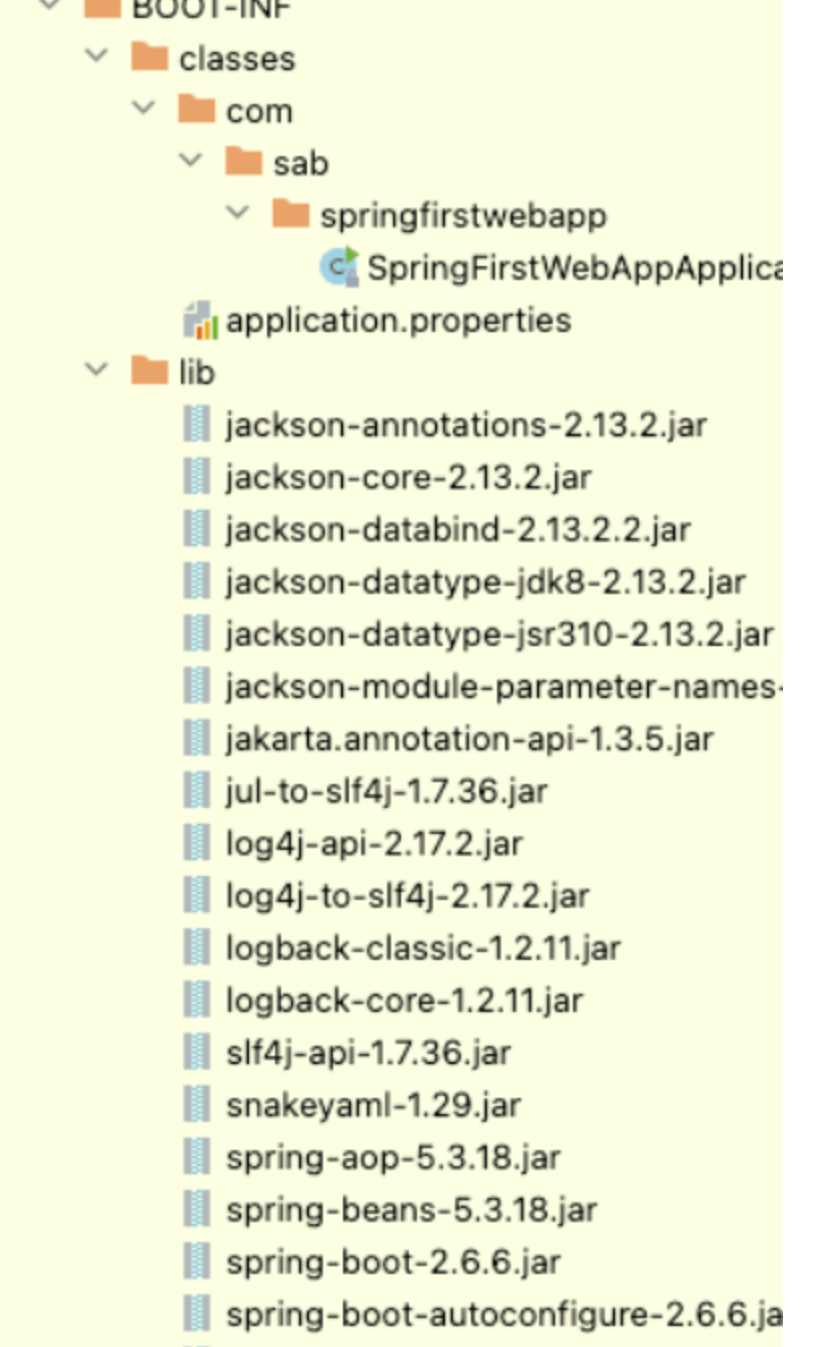

我们可以查看 jar 文件里面的内容,我们可以使用命令jar -xvf <your-jar-file>提取或解压缩jar文件,输出如下所示
查看jar包内部很重要,我们将在后面看到一些优化有助于更快的构建和启动。现在,我们有一个正在运行的应用程序,我们知道如何在本地运行它,让我们看一些快速配置。

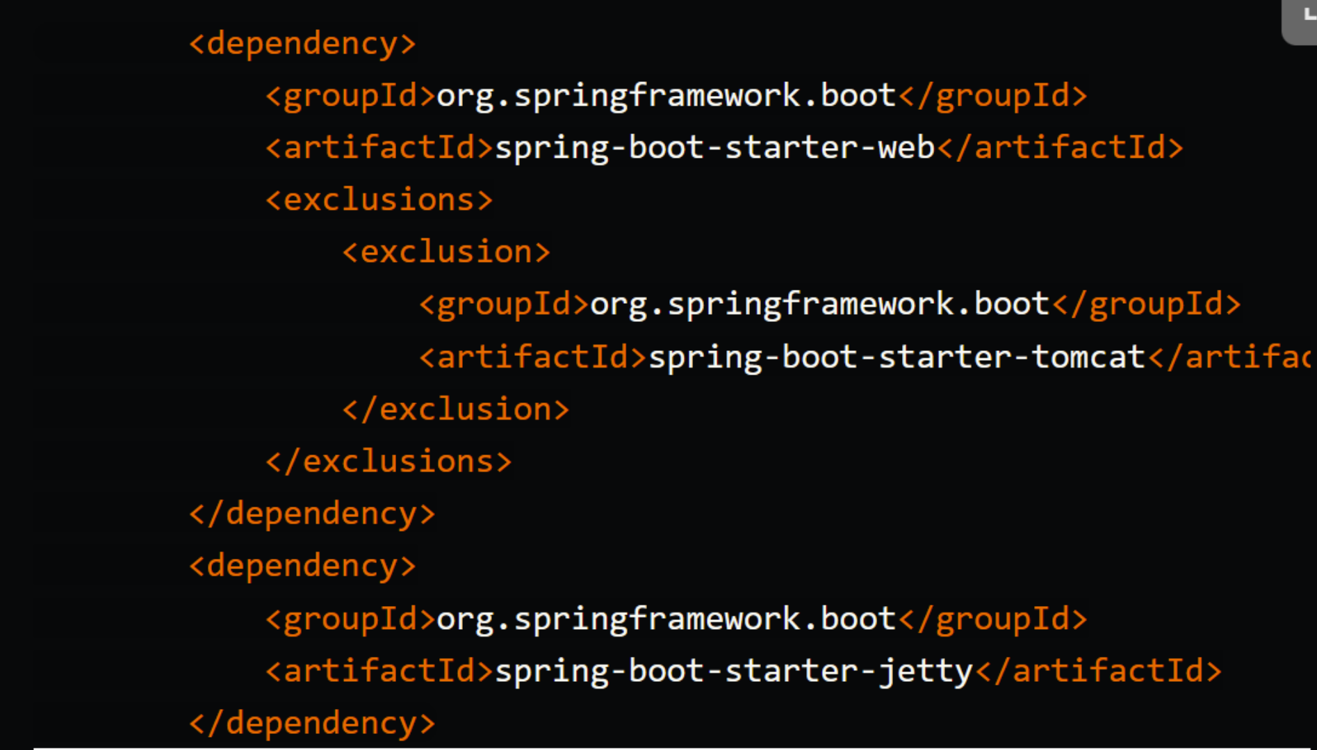

Tomcat 开箱即用,我们也可以将 Jetty 用作嵌入式服务器,为此,我们需要修改 pom 配置如下:
关于更详细的信息,我们可以查看 https://docs.spring.io/spring-boot/docs/current/reference/html/howto.html#howto.webserver 。
