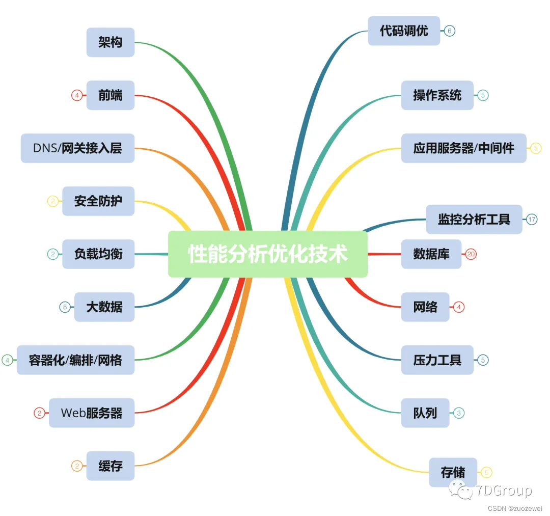

但在实际的工作中,如果一个完整的性能团队,需要的技术栈是什么样的呢?
总结下来就是一句话:完整的性能团队的技术栈应该覆盖一个系统优化所需要的所有技术细节。这样的要求对一个人来说可能是过高了的(当然如果一个人可以做到,那也是非常好的),所以这里我写的是性能团队。这个团队可以是临时的、虚拟的团队,总之,目标是解决一个系统的性能瓶颈,达成指标。
从这个角度来思考性能项目的价值,那就是要做到满足线上运行的性能指标。而实现性能指标的过程所需要的能力,就应该是性能工程师修炼的能力,而修炼成这种能力就应该是一个性能工程师的信仰。 就像教徒修炼到无我相无人相无众生相无寿者相的境界。
