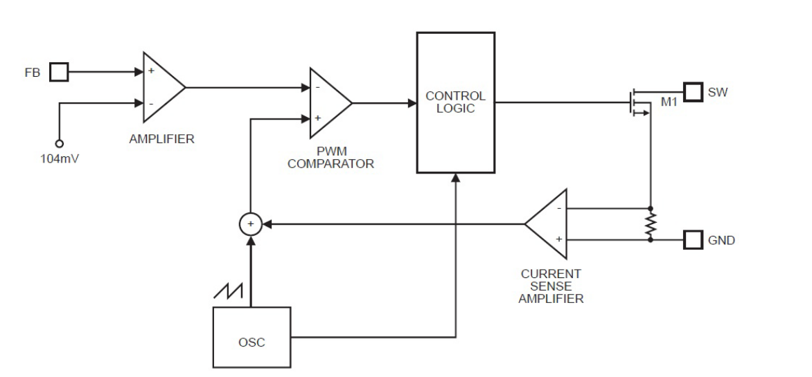

TX6216采用恒定频率,峰值电流模式升压调节器架构来调节串联的白光LED。 在每个振荡器周期开始时,FET通过控制电路接通。为了防止占空比大于50%的次谐波振荡,在电流检测放大器的输出端增加一个稳定斜坡,并将结果输入到正输入端。

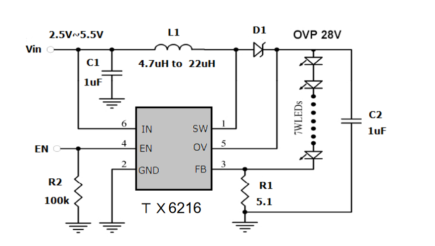

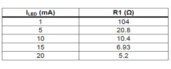

LED电流由图1中的反馈电阻R1控制。通过LED的电流由公式104mV /R1给出。 表1显示了给定LED电流的电阻选择。

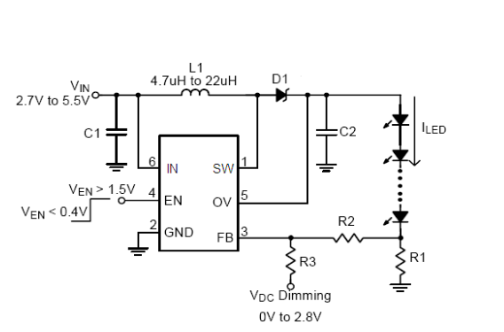

湾使用直流电压在某些应用中,使用可变DC电压来调节亮度是一种流行的方法。根据叠加定理,随着DC电压增加,贡献于VFB的电压增加并且R2上的电压降减小,即LED电流减小。例如,如果VDC范围为0V至2.8V,图4中电阻器组的选择将LED电流的调光控制设置为20mA至0mA。
当此电压等于误差放大器的输出电压时,功率FET关闭。 误差放大器输出端的电压是104mV参考电压和反馈电压之差的放大版本。 通过这种方式,峰值电流水平使输出保持稳定。 如果反馈电压开始下降,则误差放大器的输出增加。 这导致更多电流流过功率FET,从而增加了输出到输出的功率。

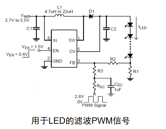

使用滤波的PWM信号
另一种常见的应用是使用滤波的PWM信号作为可调节的DC电压,用于LED调光控制。 滤波的PWM信号用作DC电压以调节输出电流。 推荐的应用电路如图5所示。在该电路中,输出纹波取决于PWM信号的频率。 对于较小的输出电压纹波(<100mV),推荐的2.8V PWM信号频率应高于2kHz。 要固定PWM信号的频率并改变PWM信号的占空比可以得到不同的输出电流。 图6显示了LED电流和PWM占空比之间的关系。
