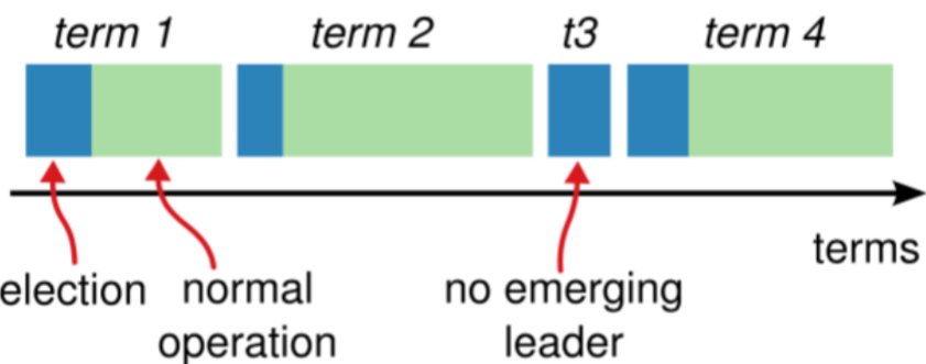

Raft 任期
Raft把时间切割为任意长度的任期(Term),每个Term都是一个连续递增的编号,采用连续的整数来表示。每个任期都由一次选举开始,每一轮选举都是一个Term任期,若选举失败则这个任期内没有Leader。如果选举出了Leader则这个任期内由Leader负责集群状态管理,在一个Term中只能产生一个Leader。
Term的变化流程:Raft开始时所有的Follower的Term为1,其中一个Follower的超时时间到期后转换为Candidate,Term加1(这时为2),然后开始选举,这时候有几种情况会使Term发生改变:
  • 如果当前Term为2的任期内没有选举出Leader或出现异常,则Term递增,开始新一任期选择。 (平票或出问题了)
  • 当这轮Term为2的周期选举出Leader后,过一段时间Leader挂掉了,Follower转为Candidate,Term递增(新Leader挂掉,新的任期开始)
  • 当Leader或Candidate发现自己的Term比别的Follower小,Leader或Candidate将转为Follower,Term递增(之前挂掉Leader重新连上了)
  • 当Follower的Term比别的Term小,follower也将更新Term保持与其他Follower一致(之前挂掉的Follower重新连上了,且有新的Leader出现)
每次Term的递增豆浆发生新一轮选举,Raft保证一个Term任期内只有一个Leader,在Raft正常运转中所有的节点的Term都是一致的,如果节点不发生故障一个Term会一直保持下去,当节点收到的请求中Term比当前Term小时则拒绝该请求。
