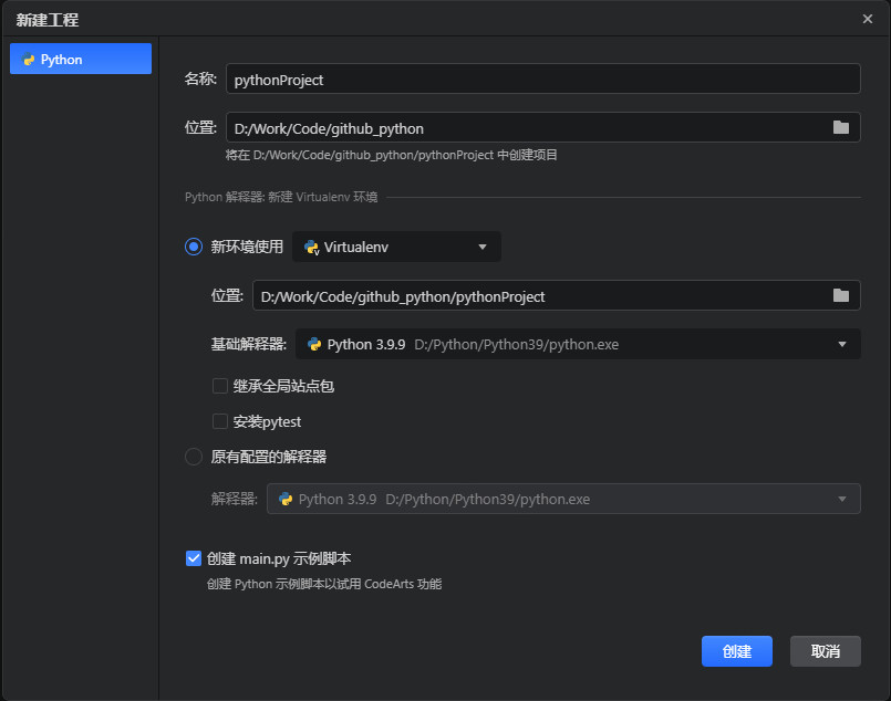

CodeArts IDE 提供了一个 Python 项目向导,帮助您更轻松地创建新项目并配置环境。
步骤1 在主菜单中,选择文件 > 新建 > 工程 。
步骤2 在打开的“新建工程”对话框中,从左侧列表选择“Python“,填入项目参数。
  1. 设置项目名称和路径。
  2. 在“新环境使用“的下拉框中选择使用“Virtualenv“选项,让CodeArts IDE 为您创建一个隔离的、特定于项目的 Virtualenv Python环境。这样就可以使您在项目级别安装包,不会污染全局Python。
    • 保留创建环境的默认位置。
    • 确保在基础解释器列表中已选择一个解释器。通常CodeArts IDE会自动从标准安装位置检测解释器位置并展示在此处。
步骤3 勾选“创建main.py示例脚本“复选框,以便CodeArts IDE使用示例内容填充项目,让您快速试用IDE的主要功能。
步骤4 单击“创建“。CodeArts IDE将创建并打开项目,在项目根目录下的 “venv” 文件夹中创建一个新环境,并将其设置为项目解释器。

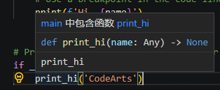

在编写代码时,CodeArts IDE会为您的项目文件、内置模块和第三方模块提供代码补全建议。代码补全功能会在您键入时自动显示符号和文档,您也可以通过手动按下 “Ctrl+I” / “Ctrl+Space” / “Ctrl+Shift+空格键” 来随时触发它。此外,您还可以将鼠标悬停在标识符上以获取更多相关信息。

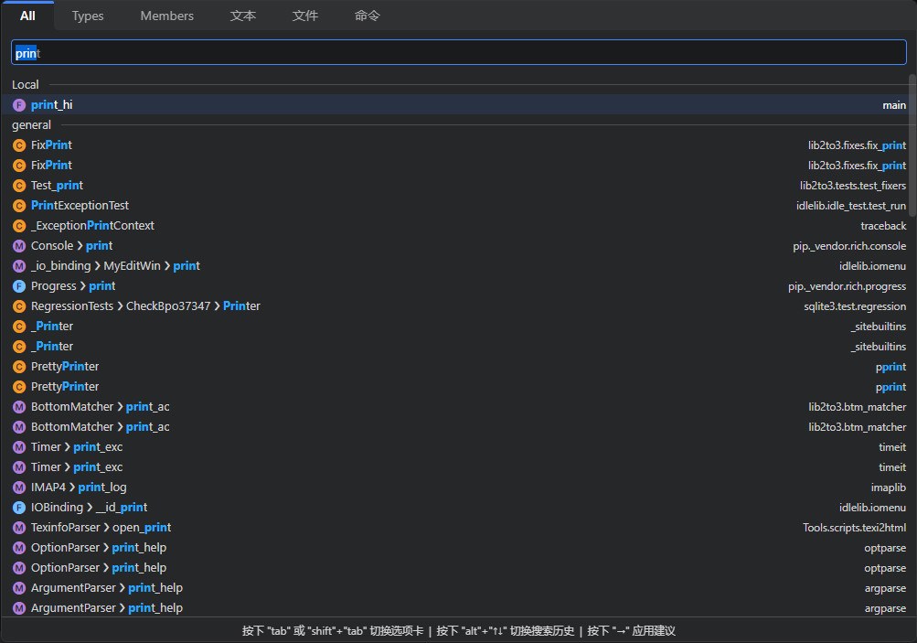

三、浏览代码
CodeArts提供了丰富的代码导航功能。例如,您可以在代码编辑器中将鼠标悬停在符号上,以查看其快速信息。通过 “Ctrl+单击” 符号,或按下 “F3” / “Alt+F11”(IDEA快捷键) / “F4”(IDEA快捷键) / “Ctrl+Enter”(IDEA快捷键) / “Ctrl+B”(IDEA快捷键),快速导航到符号的声明位置。
您也可以借助CodeArts IDE SmartSearch功能,立即搜索并导航到任何项目位置,查找和执行任何CodeArts IDE命令。

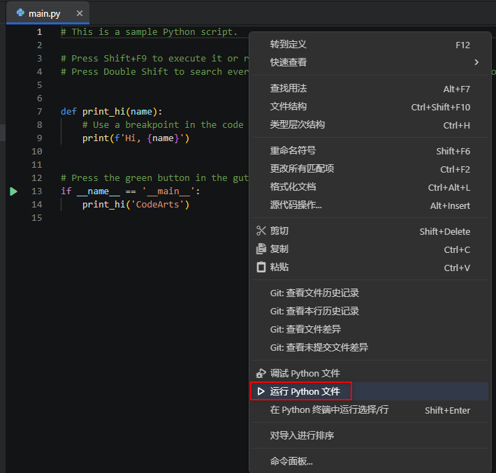

四、运行代码
您可以通过以下的任意方式来使用当前选定的解释器运行代码:
  • 单击CodeArts IDE主工具栏上的“开始执行(不调试)”按钮 (),以启动内置的“当前文件”启动配置。
  • 在代码编辑器的任意位置右键单击,并选择“运行 Python 文件”。如果您在选定的代码块上调用此命令,则可以仅运行该部分代码。
  • 在资源管理器中右键单击 Python 文件,并从上下文菜单中选择“运行 Python 文件”。

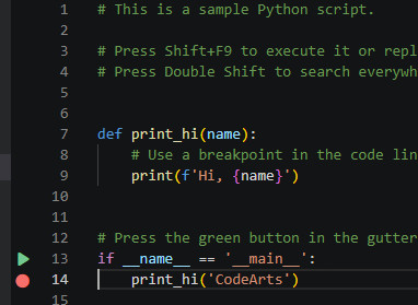

五、调试代码
CodeArts 的 Python 扩展提供了调试支持,让您能够设置断点、检查数据,在逐步执行程序时使用调试控制台。

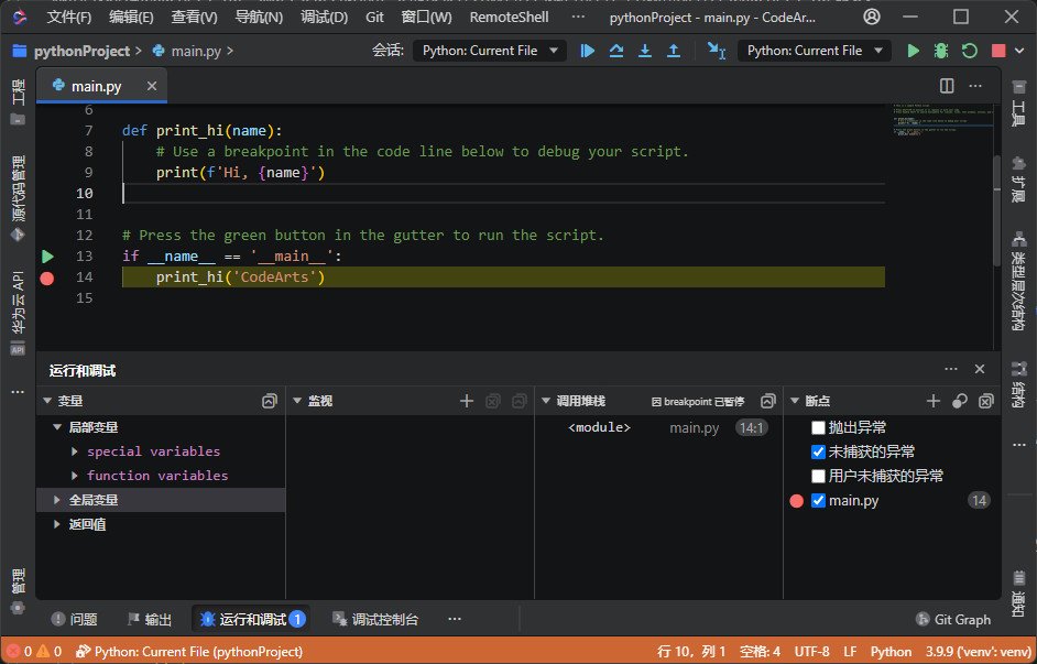

  1. 对于快速开始项目,您可以在 "main.py" 文件的第 14 行设置一个断点。将光标悬置在 “print_hi” 调用上,然后按下 “F9” / “Ctrl+Shift+B” / “Ctrl+F8”(IDEA快捷键)。您也可以通过单击编辑器左侧的行号旁的空白区域来设置断点。
  2. 接下来需要初始化调试器,您可以按下 “F5” / “F11” / “Shift+F9”(IDEA快捷键),或者单击CodeArts IDE主工具栏上的“开始调试”按钮 ()。
  3. CodeArts IDE将启动内置的“当前文件”启动配置,调试器将在包含断点的那一行暂停运行。
  4. 此时您可以使用调试工具栏上的命令来控制程序执行,并查看“运行和调试”视图中的“变量”来检查变量。

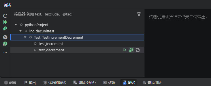

六、测试代码
Python扩展支持使用 unittest 和 pytest 框架进行测试。CodeArts 可以帮助您配置框架集成,并提供专用的“测试”视图,让您能够方便地识别和运行测试。 以下是一个如何创建和运行一个 unittest 测试的示例。

步骤3 在 CodeArts IDE 中配置 unittest 框架集成。
  1. 单击 CodeArts IDE 底部面板中的 “测试” 按钮()打开“测试”视图,单击 “Configure Python Tests” 按钮。

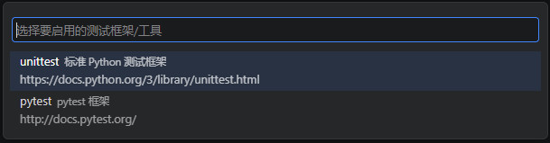

  2. 在弹出的对话框中,选择您想要启用集成的测试框架,在本例中是 “unittest”。

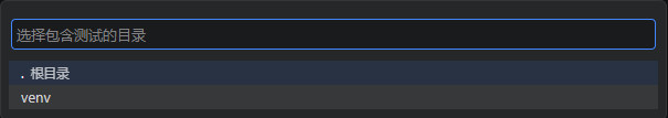

  3. 在接下来的对话框中,选择包含测试源文件的项目文件夹。在我们的例子中,是项目根文件夹(“.”)。

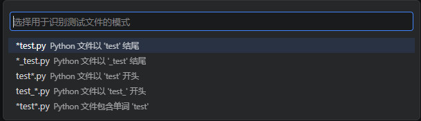

  4. 下一个对话框中,选择用于标识测试文件的文件通配符模式,本例中为 \“*test.p\”。

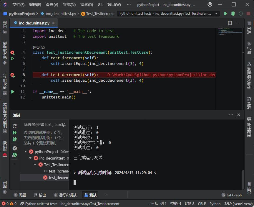

步骤4 在配置完框架集成后,CodeArts IDE会自动检测测试并在“测试”视图中显示它们。
现在,您可以使用各种命令(在命令面板(“Ctrl Ctrl” / “Ctrl+Shift+P”)中,在编辑器行号区,或在“测试”视图中)来运行和调试测试,包括运行单个测试文件和单个方法。
