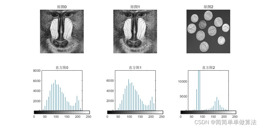

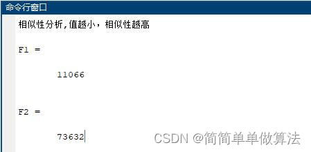

1.算法运行效果图预览
MATLAB测试结果:

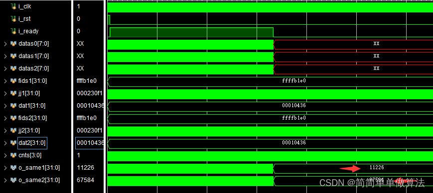

FPGA测试结果:
上述仿真图中,红色XX表示图像读取完毕。因此输出XX。当图像输出完成之后,最下面的相似性指标
same1输出为11226,same2输出为67584.即图1和图2相似性较强,图1和图3相似性较弱。
