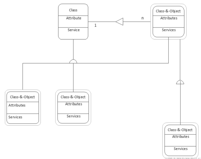

2.1 面向对象分析 OOA:
面向对象分析 OOA object-Oriented Analysis
这是查看问题、系统或任务(有人想要变成一个工作软件应用程序)并识别对象和这些对象之间的交互的过程。分析阶段是关于需要做什么的。
OOA模型由5个层次(主题层、对象类层、结构层、属性层和服务层)和5个活动(标识对象类、标识结构、定义主题、定义属性和定义服务)组成。
OOA包括九大基本原则:抽象,封装,继承,分类,聚合,关联,消息通信,粒度控制,行为分析。
基本五步骤包括依次确定: 对象和类,结构,主题,属性,方法。
OOA 面向对象的分析模型主要由顶层架构图、用例与用例图、领域概念模型构成;
设计模型则包含以包图表示的软件体系结构图、以交互图表示的用例实现图、完整精确的类图、针对复杂对象的状态图和用以描述流程化处理过程的活动图等。

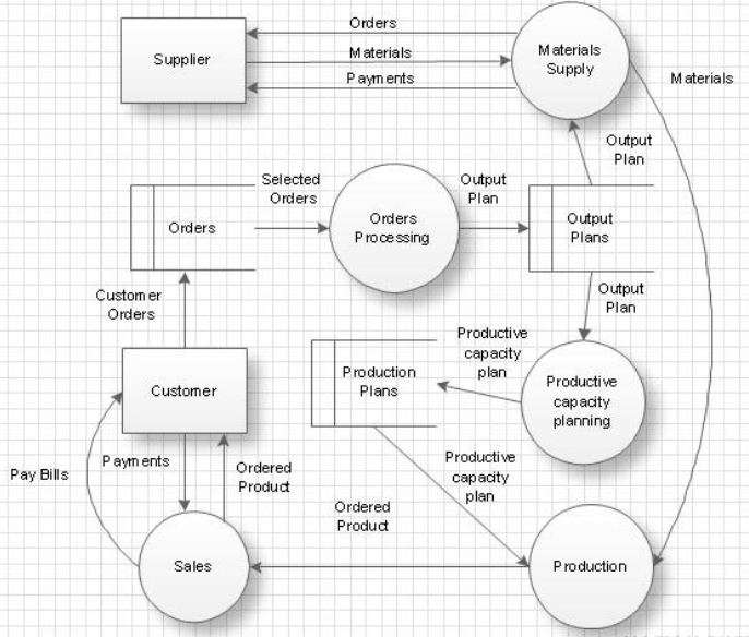

Yourdon/Coad方法包括用于创建数据流图和对象状态图的组件。
对应的DFD表示法的一些独特属性包括:

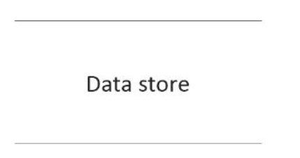

数据存储表示为两条平行的水平线。
进程由圆圈表示
数据流图显示系统的信息传输和处理步骤。一般概念是一种描述系统中如何发生输入、进一步进程和用完内容的方法。
DFD的目标是实现开发人员和用户之间的理解。数据流图使用其他结构化系统分析方法进行维护。

该方法使用独特的方法表示数据流的过程,比如使用两个平行线表示数据存储。

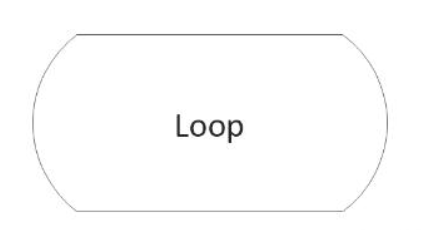

使用封闭矩形椭圆表示循环

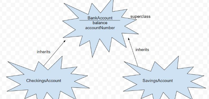

数据描述对象的状态:从数据开始。数据代表某个对象的个体特征;其当前状态。类可以定义特定的特征集,这些特征集是属于该类的所有对象的一部分。
对于给定特征,任何特定对象都可以具有不同的数据值。
例如,我们桌子上的三个橙子(如果我们没有吃过的话)每个橙子的重量可能不同。
橙色类可以具有表示该基准面的权重属性。橙色类的所有实例都有一个权重属性,但每个橙色都有此属性的不同值。但是,属性不必是唯一的;任何两个橙子的重量可能相同。
