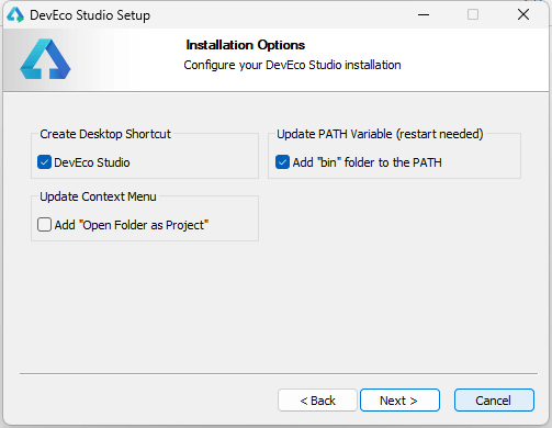

1、安装DevEco Studio
官网:​​HUAWEI DevEco Studio 和 SDK 下载和升级 | HarmonyOS 开发者 ​ ​ 下载 DevEco Studio 3.1.1 Release 最新版本。
下载完成后,点击安装,根据大家自己的喜好选择路径安装即可,需要 2GB 的存储空间。
记得勾选 “生成快捷方式” 和 “添加到path环境变量” 。
后面一直Next,直到安装完成。

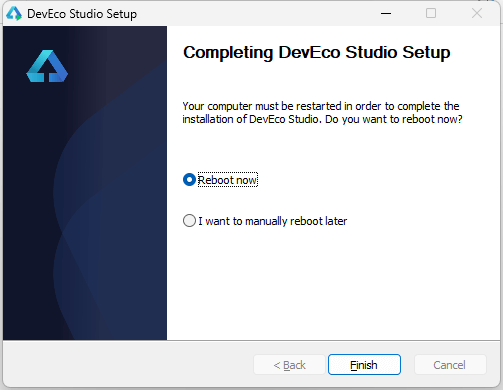

安装完需要对电脑重启。

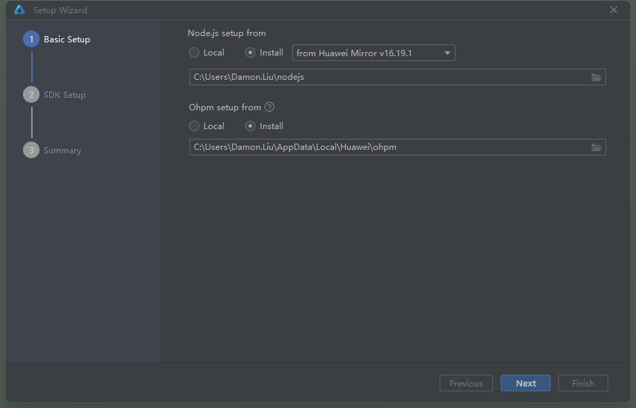

2、安装 Node.js 和 ohpm
首次运行 DevEco Studio 会来到这个页面。
HarmonyOS 应用开发需要我们的电脑上安装 Node.js 和 ohpm (鸿蒙生态三方库的包管理工具)
这里华为官方提供了镜像,如果本机上之前没有装过,直接勾选 install 然后下一步即可。

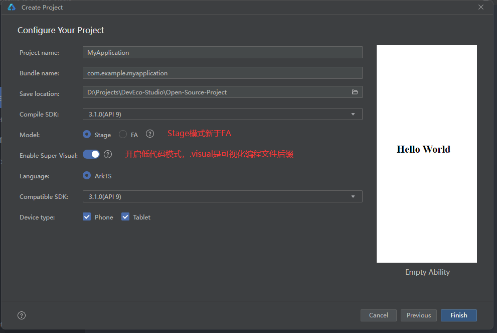

1、创建Stage模式应用
创建时,我们需要选择模型,模型有两种,一种是FA模型,一种是Stage模型。API 8及以前的接口基于FA模型提供;从API 9开始,OpenHarmony主推Stage模型。这里我们使用Stage模式创建,并勾选低代码开发模式。
创建好之后,我们进入项目开发界面。

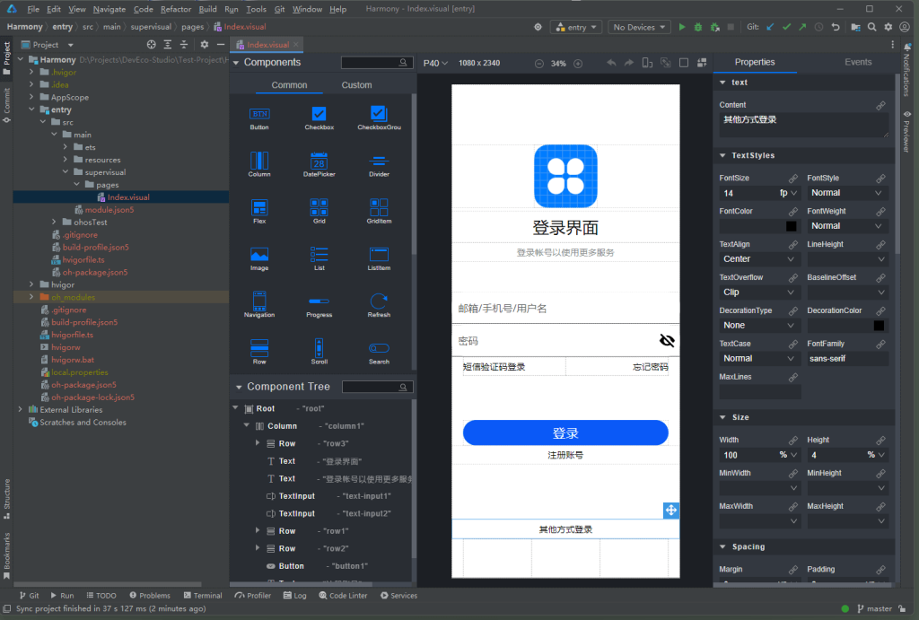

2、低代码开发应用
参考我之前文章的步骤,很快我们就可以使用低代码做出一个简单应用。

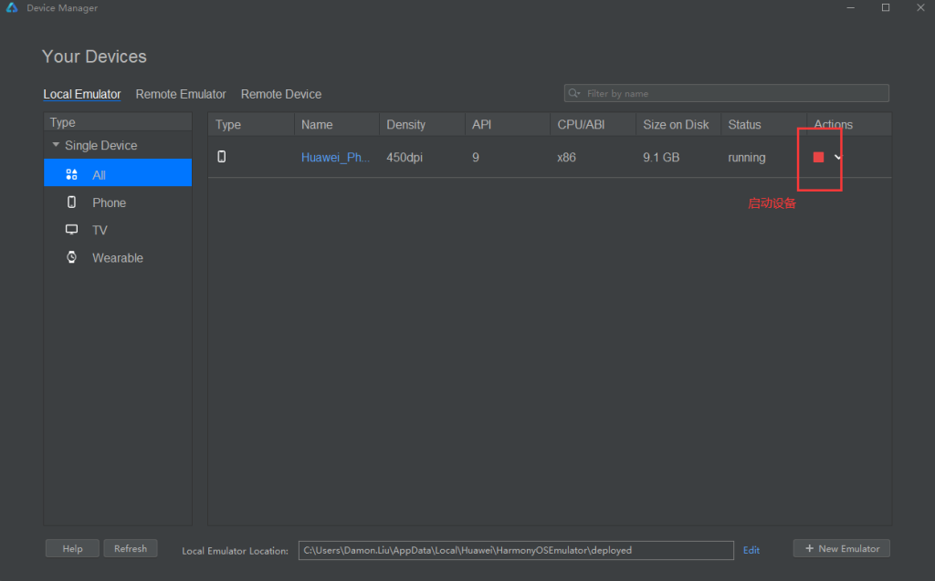

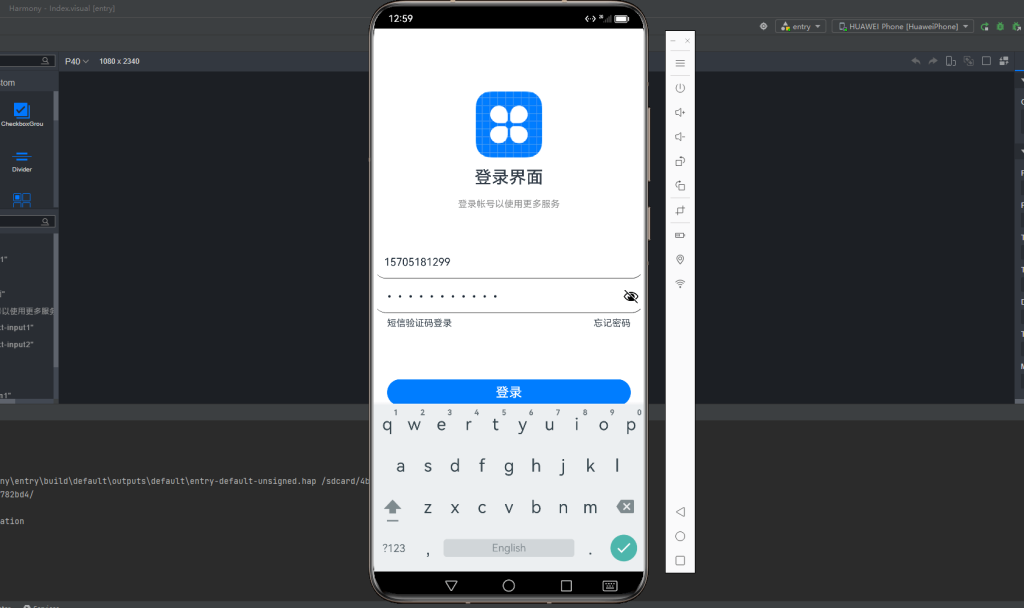

代码完成后,我们可以使用DevEco Studio自带的模拟器进行调试。
添加模拟设备,然后点击启动。
模拟器调试效果如下:
确保我们的HarmonyOS应用在模拟器里可以运行,后面就可以直接在开发板上部署了。

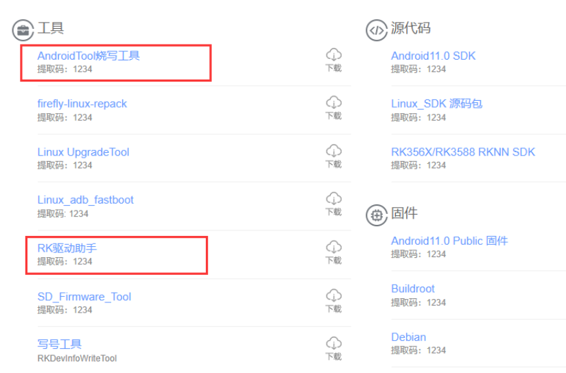

2、下载RK驱动和烧录工具
下载RK驱动助手和AndroidTool烧录工具。
地址:​​​Firefly | 让科技更简单,让生活更智能 (t-firefly.com)​ ​
下载完成后进行安装。

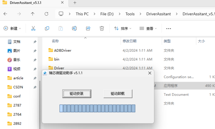

① 安装RK驱动助手
双击安装程序,选择驱动安装,安装完成后电脑连接开发板时才可以识别。

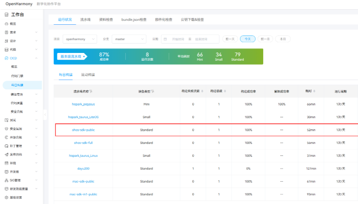

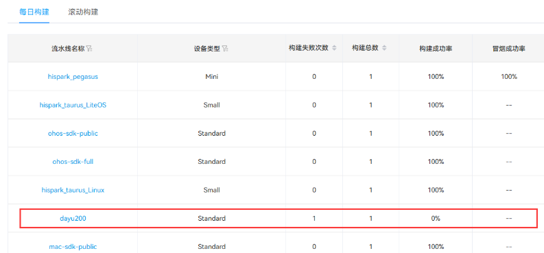

访问:​​​ 每日构建 | OpenHarmony CI​ ​

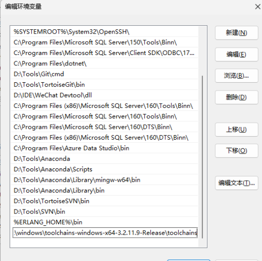

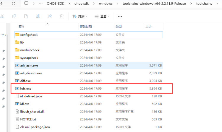

下载后解压,进入目录 ohos-sdk\windows,继续解压 toolchains-windows 开头的压缩包。
在解压后的 toolchains-windows 开头的文件夹 \toolchains 目录下,找到 hdc.exe。

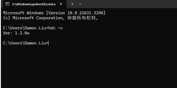

配置环境变量,把 hdc.exe 的路径配置到 path 里。
验证下 HDC 是否安装成功,使用查看版本的命令
hdc -v
可以看到 HDC 安装成功了。

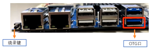

4、连接电脑和开发板
在开发板断电情况下按住烧录键,通过双USB数据线连接电脑和开发板,再给开发板通电,此时开发板进入烧录模式。

访问:​​ 每日构建 | OpenHarmony CI​ ​

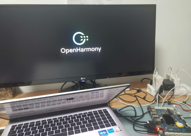

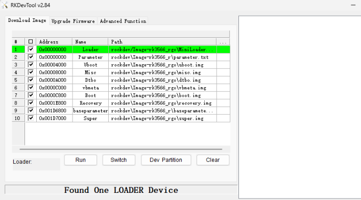

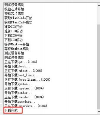

在镜像下载完成后,我们需要导入镜像配置到烧录工具中。右键 Loader 导入配置,选择解压的镜像包中的 config.cfg 文件。导入新配置后,misc、sys-prod、chip-prod三个分区不存在镜像,烧写时不能勾选。点击执行,出现下载完成,即表示烧录成功。

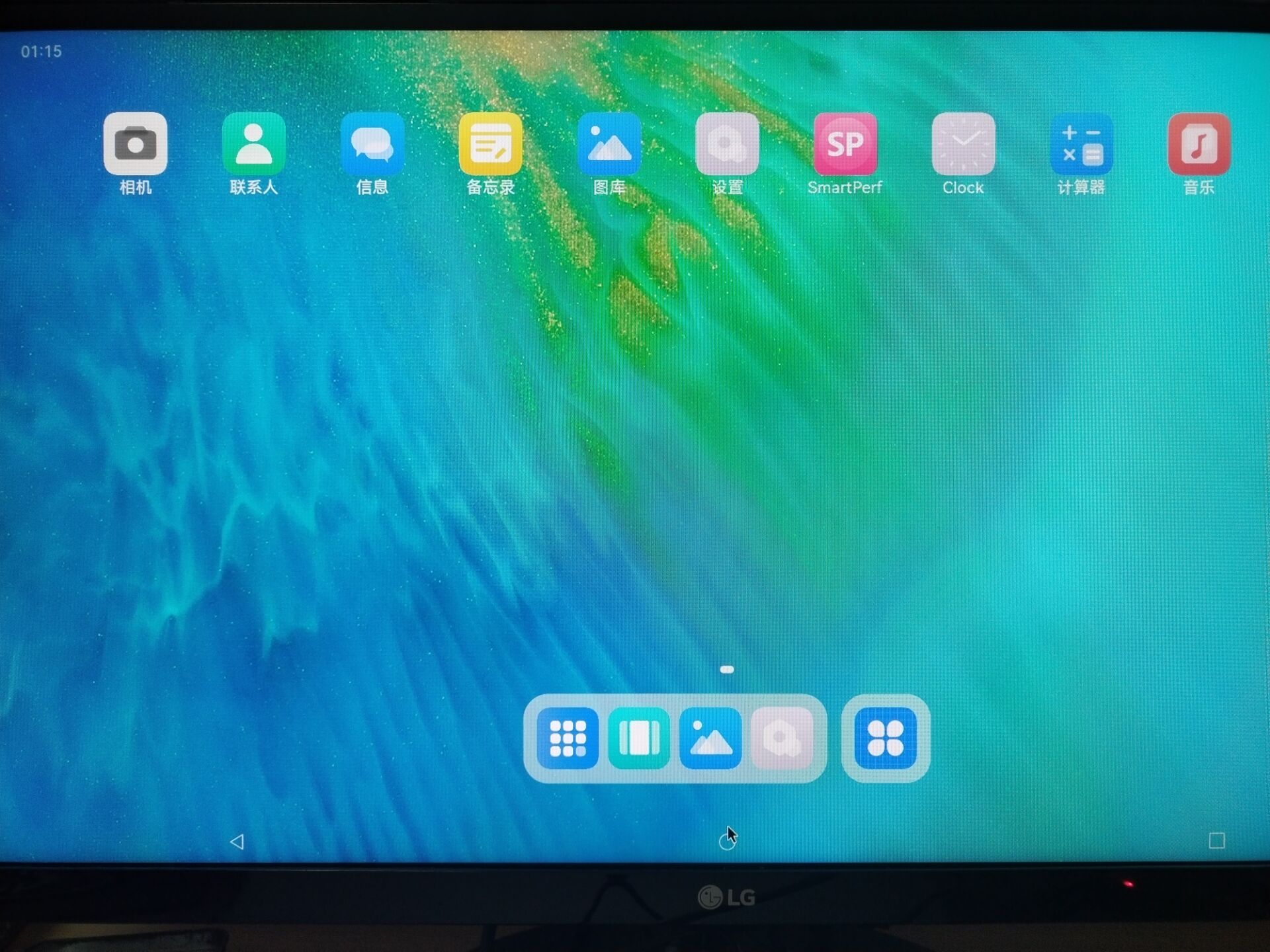

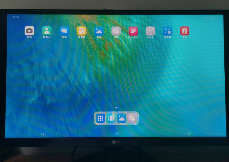

烧录完成后,我们给板子断电重插,板子开机进入OpenHarmony系统页面。
开机完成后,可以看到 OpenHarmony 自带的系统应用。

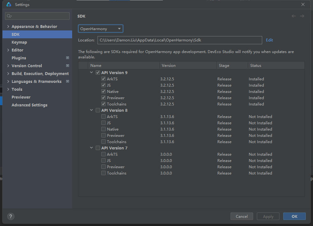

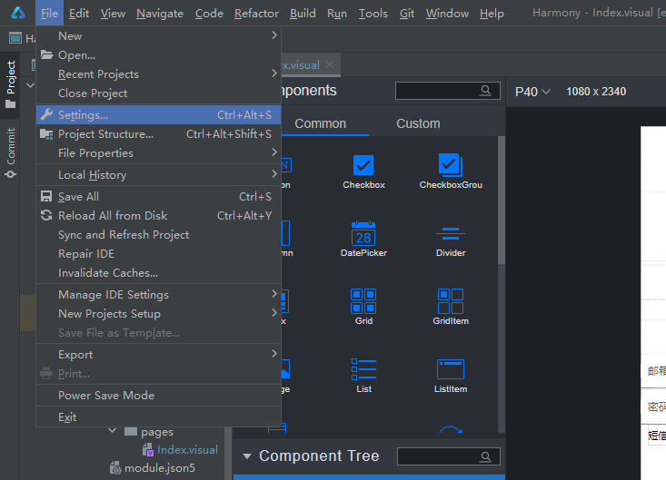

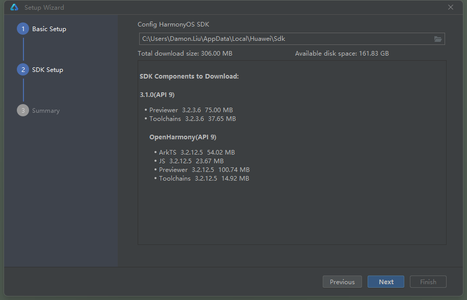

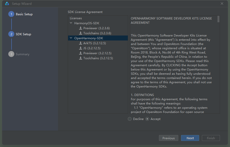

DevEco-Studio 与 OpenHarmony 系统联调,需要下载 OpenHarmony 的 SDK。如果之前下载过的只需要导入路径就可以,没有下载过的可以在 DevEco Studio 里直接下载。
我们先打开 DevEco Studio 的设置。
给 OpenHarmony-SDK 添加路径,或者直接下载 OpenHarmony 的 SDK。

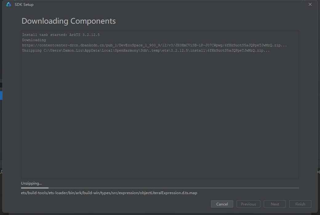

这里我是没安装过,所以直接下载。
大概两分钟,下载进度条走到头,我们的 OpenHarmony-SDK 就安装完成了。

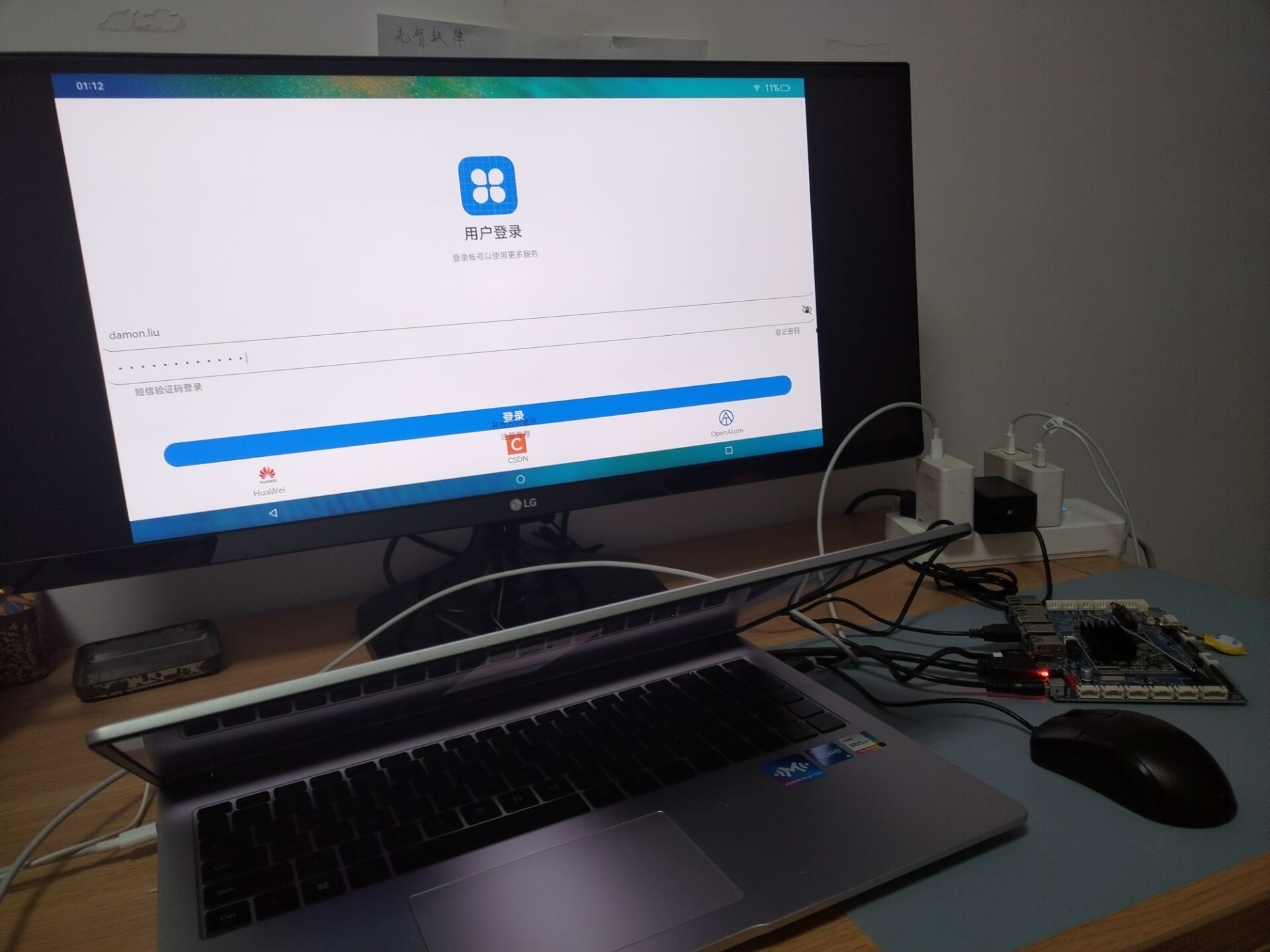

2、连接开发设备与开发板

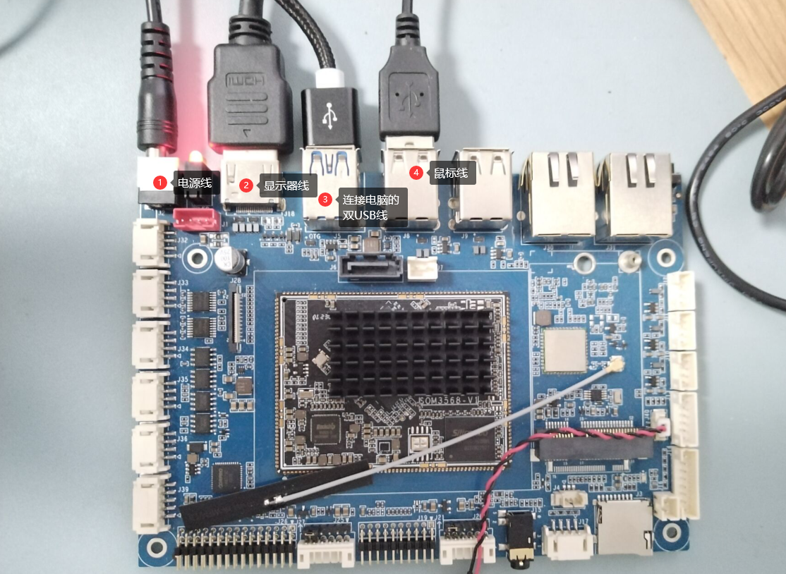

我们给开发板接好电源,连接显示器和鼠标,然后USB连接我们的电脑。
连接成功后,DevEco-Studio 上方可以看到我们的设备名,如果线没有插好,则还是显示 No Devices。

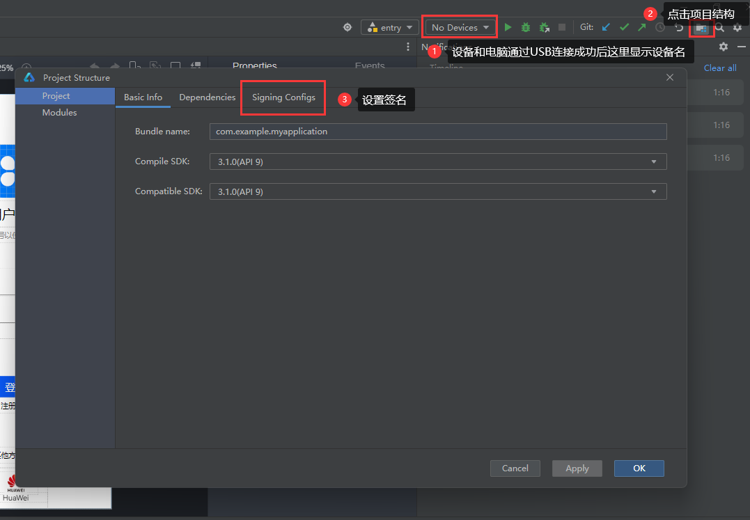

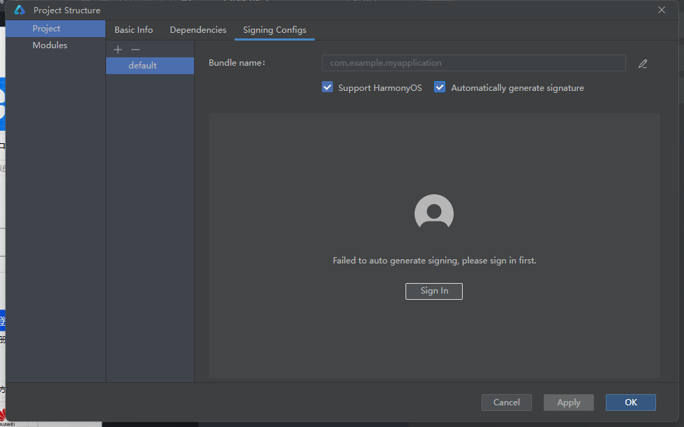

3、设置项目签名
我们需要为项目设置签名,才可以和开发板进行联调。
连接设备,上方出现设备名后(图截早了,应该是显示设备名),点击右上角项目结构按钮。选择签名设置,进入签名设置页面。

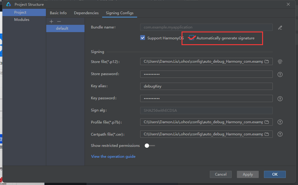

签名设置里勾选,自动生成签名。

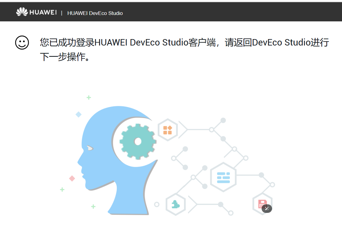

如果没有登录华为云开发者账号,会提示我们需要先登录。
点击登录,会自动弹出浏览器,用华为账号登录即可。
登录完成,返回我们的 DevEco Studio 客户端。

可以看到我们的开发板自动安装并运行了刚刚开发好的 HarmonyOS 应用。
APP在首页上也有显示。
