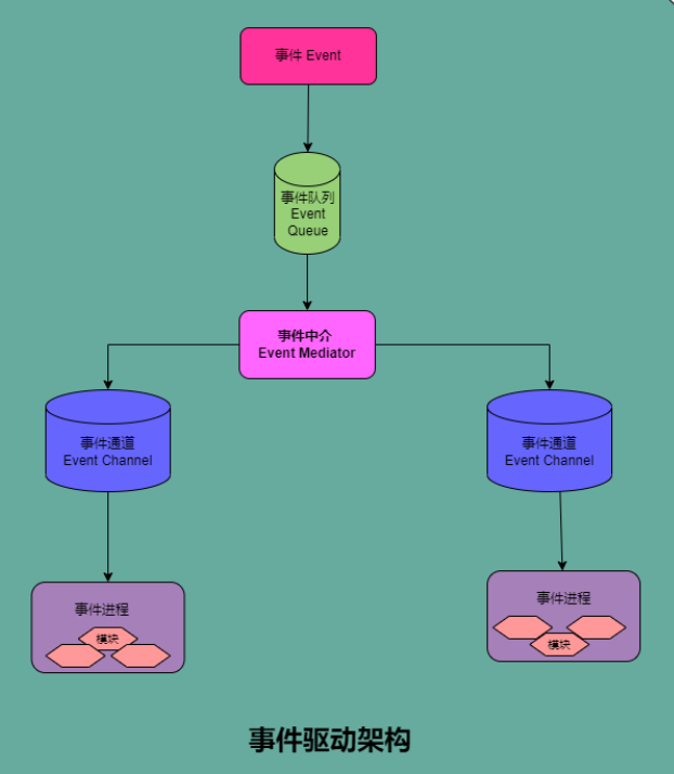

1 事件中介模式 Mediator结构
事件驱动架构(Event-driven Architecture)是通过事件进行通信的软件架构,它分成四个部分
事件队列 Event Queue  接收事件的入口
事件分发器 Event Mediator 将不同的事件分发到不同的业务逻辑单元
事件通道   Event Channel  分发器和处理器的联系通道
事件处理器 Event Processor  实现业务逻辑,处理完后发出事件触发下一步
当事件具有多个步骤需要通过中央处理器进行某种程度协调时,将使用中介器。
当用户将初始事件发送到事件队列时,初始事件将定向到事件中介器。
接收初始事件将提示事件中介器发布处理事件并将其发送到事件通信,告诉它们开始执行每个步骤。
从事件通道接收处理事件的事件处理器包括执行处理初始事件所需的全部步骤的业务逻辑组件。
通常事件处理器组件只执行单个业务任务,不依赖其他事件处理器,这是由于已设置事件处理器与其他处理器同步运行。
对于简单的项目,事件队列、分发器和事件通道可以合为一体,整个软件就分成事件代理
和事件处理器两部分。

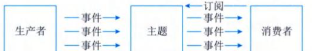

2 事件代理结构 Broker结构
代理模式用于事件不需要中介分发或协调事件的流程。代理结构有两个主要组件:
代理人
事件处理器
代理组件包含此事件流的所有事件通道。这些事件通道可以是消息队列、消息主题或两者的组合。
在代理拓扑中,事件处理器组件直接接收事件,并负责处理和发布新事件以指示事件已处理。
事件连续流经处理器组件链,直到不再为初始事件发布事件。
这种进程分布允许事件驱动的体系结构以最小的资源消耗运行大量并发连接。
