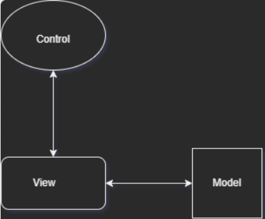

MVC架构是Model、View、Controller的缩写,它是把一个应用的输入、处理、输出流程
按照Model、View、Controller的方式进行分离,即应用可被分成三层:模型层、视图层和控制层。
1979年,计算机科学家发明了MVC模式设计。
该模式试图设计一种方法,将大型用户应用程序分解为更小、更易于管理的组件。
MVC模式最初用于Small Talk编程语言。模型-视图-编辑器是模式的初始名称之一,但它已更改为模型-视图-控制器。MVC 模式在整个 1980 年代和 1990 年代初广泛用于桌面应用程序。它在 1990 年代后期开始广泛流行。
模型视图控制器是一种体系结构模式,有助于开发可以轻松开发、测试和维护的应用程序。
模型视图表示器设计模式将控制器替换为表示器,后者在更新视图时操作模型。表示器在 MVVM 设计模式中包含业务逻辑,而视图和模型是隔离的。
模型视图控制器 (MVC) 是一种体系结构模式,它将应用程序的表示层和业务逻辑层分离。它包含三个组件:模型、视图和控制器。模型表示应用程序的数据,视图显示数据,控制器在数据更改时更新视图。
MVC 模式的主要目标是分离关注点以简化可测试性
