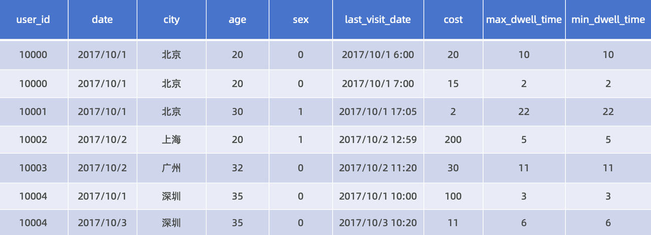

以上表为例,用户希望查询符合总消费金额、最后一次访问时间、性别、所在城市这几个数值条件的用户,并将满足条件的用户信息导入到 Doris 中,以便后续的定向推送。

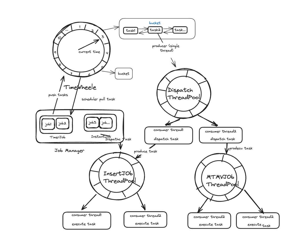

高效的调度通常伴随着大量的资源消耗,高精度的调度更是如此。传统的实现方式是直接使用 Java 内置的定时调度能力——定时调度线程周期访问,或采用一些定时调度的工具类库,但其在精度以及内存占用上存在较大的问题。为更好保障性能的前提下降低资源的占用,我们选择 TimingWheel 算法与 Disruptor 结合,实现秒级别的任务调度。
设计与实现
具体来说,利用 Netty 的 HashedWheelTimer 实现时间轮算法,Job Manager 会周期性(默认十分钟)地将未来事件放入时间轮中调度。为了保证任务高效触发并避免资源过度占用,采用 Disruptor 构建单生产者多消费者模型。时间轮仅负责触发,并不直接执行任务。对于到期需触发的任务时,会将其放入 Diapatch 线程,由其负责将任务分发至相应的执行线程池,对于需立即执行的任务,则直接将其投递至相应的任务执行线程池中。
对于单次执行事件,将在调度完成后删除事件定义;对于周期性事件,时间轮中的系统事件将定期拉取下一个周期的执行任务。这样可以避免大量任务集中在一个 Bucket 中,减少无意义的遍历、提高处理效率。
而对于事务型任务,Job Scheduler 能够通过与事务的强关联以及事务回调机制,确保事务型任务的执行结果与预期一致,从而保证数据的完整性和一致性。
