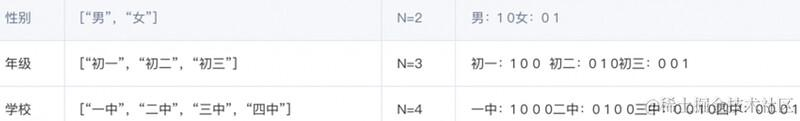

  • 特征/词向量:词向量通常也叫做嵌入层(embedding),是 NLP 领域(自然语言处理)非常重要的特征工程手段。 它可以把一个词转换成一个 N 维的特征向量(比如 512 维)。我用下面一个例子来解释一下词向量是什么: 假设我们有一组信息:性别,年级,学校。处理这样的离散特征我们通常使用的 one-hot(独热编码)。比如我们有一群学生,他们可以通过 3 个特征来形容,分别是: 性别:[“男”,“女”] 年级:[“初一”,“初二”,“初三”] 学校:[“一中”,“二中”,“三中”,“四中”] 我们用采用 N 位状态寄存器来对 N 个状态进行编码,拿上面的例子来说,就是:[
因此,当我们再来描述一个学生的时候(男生,初一,来自一中),就可以采用 [1 0 1 0 0 0 1 0 0] 这样的形式来表示。这也一种用于特征组合的实现方法之一。或者我们也可以使用类似 bitmap 的方法做出一个 one—hot 向量来表示离散特征。 我们可以用类似下面的形式表达:

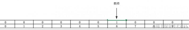

假设职业这一列一共有 100 个值, 假设教师在编号 6 这个位置上,编号 6 所在位置 ide 值就是 1,其他的值都是 0,我们以这个向量来代表教师这个特征. 以此类推,如果学生代表的编号是 10,那么
10 这个位置所在的值是 1,其他位置的值都是 0,用词向量来代表学生。 这样最后我们就有 100 个 100 维度的向量来表示这些特征。

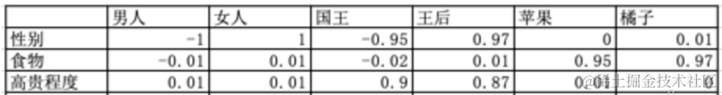

上面两种方法都是很常见的用来用来表达文本特征的方法,但它们的问题是词与词之间是独立的,互相没有关联。 比如我们的训练数据中有一个句子 this is apple juice,我们期望当出现 this is orange __ 的时候,模型能够为我们推测出这个空白处也应该填写单词 juice。 也就是我们希望模型能通过之前针对第一个句子的训练就能找到单词与单词之间的关系,模型能够知道 apple 和 orange 是含义相似的词,从而能推测出 orange 后面也可以填写 juice。 而这正是词向量要做的事情。
如上图,词向量围绕这一些中心词(性别,事物,高贵程度),计算出每一个词与这些中心词的相关程度。这样我们可以通过每个词针对这些中心词的关联程度来计算词与词之间的关系。比如苹果和橘子在食物这个中心词的打分都是比较高且接近的,所以模型就可以知道苹果和橘子在某些场景下是类似的。同样的国王和王后在高贵程度上的打分也很高且很相近。 所以模型也知道在某些场景下国王和王后是相近的。 这样回到我们上面说的填空题, 当之前训练的时候我们在 apple 后面接了 juice 这个单词,那么根据词向量我们就知道 apple 和 orange 是相似的,所以 apple 后面接了 juice,那么 orange 后面也有比较高的概率是接 juice 的。 这么解释词向量的作用大家就知道了吧。实际上这种类似完形填空的模型(或者叫生成式模型,就是为用户生成答案的模型,比如对话机器人)的原理就是根据用户的问题和已经生成的词,去遍历一下词表中所有的词, 计算每个词出现在下一个位置的概率,然后取概率最高的那个词填写到下一个位置上。 所以大家看, 我曾经说过所有模型场景几乎都逃不开二分类,多分类和回归。 我们这种生成式模型实际上就是个超大的多分类模型(取每个分类的概率然后取概率最高的那个分类作为答案,而这里的每个分类就是词表中的每个词)。
