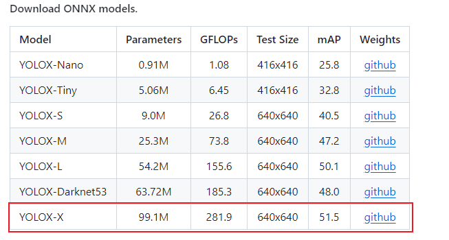

这里以yolox模型为例,说明对比过程
开源的yolox onnx模型:https://github.com/Megvii-BaseDetection/YOLOX/tree/main/demo/ONNXRuntime

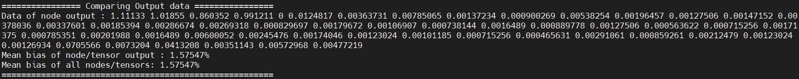

benchmark --modelFile=./yolox_x.mindir --device=Ascend --inputShapes="1,3,640,640" --inDataFile=./images.bin --benchmarkDataFile=outputs.txt
执行结束后,会有如下误差结果返回
这里的结果是绝对值误差,数值越小代表误差越小,精度越高
