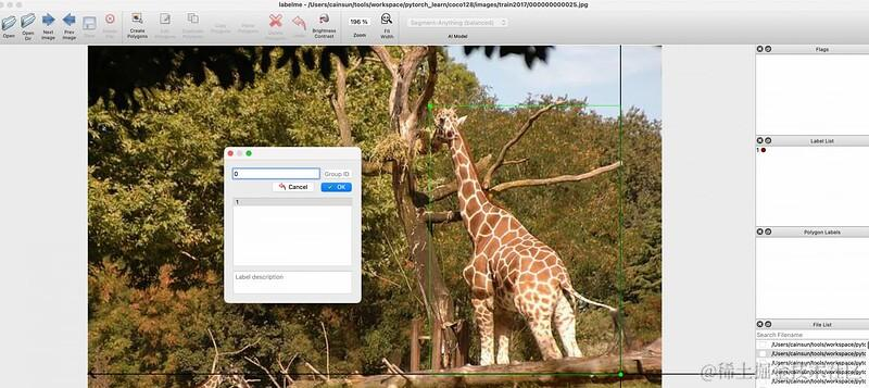

针对图片数据,一般需要对应的工具来标记分类的位置信息。 业界有很多的开源工具可以做到这一点, 各个厂商也会有自研的数据标注平台。 这里我以 labelme 为例。
labelme 的安装是比较简单的, pip install labelme 就可以了。 用户可以选择一个目录,labelme 会按顺序显示这些图片,然后用户需要画出目标物体的位置并且告诉这个目标数据哪个分类。 然后它会把标注信息生成一个 json 文件:

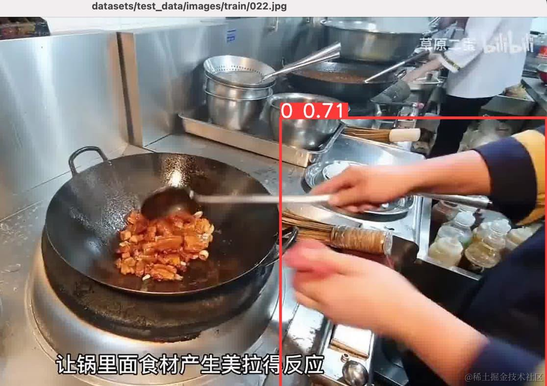

针对图片数据的处理也比较复杂,我们需要在茫茫多的图片中去筛选出符合我们场景需要的图片。 它非常的恶心就是几乎没什么自动化的方式能做这个事情, 它不像结构化数据,在上面说 spark 的时候我们就知道, 在结构化数据里每一列的意思都很清楚,我们可以通过简单的脚本就可以把我们需要的数据筛选出来。 但图片数据是没办法精准的过滤的。需要的是大量的人工筛选工作,这个很难绕的过去。
不过我们也是有一些方法能尽量减少人工介入的成本。 我这边想到的方法是 图片相似度计算 +yolov8 模型识别目标 +blip 模型识别更细节的目标:
图片相似度
很多数据的采集其实是从某一个视频中(也可能是从摄像头中采集出来的视频数据)进行抽帧而来的,比如用 ffmpeg 针对某个视频进行抽帧:ffmpeg -i meeting_01.mp4 -r 1/60 -f image2 ./test/%08d.000000.jpg 。 这是一段每秒抽一帧的命令, 但我们知道一个视频里计算 1s 抽一帧, 还是有很多重复的,比如我们很多数据来源也是从视频网站上下载而来的,或者从 BBC 上下载的公开视频。 里面很多采访画面,连续很长时间都是这个人在说话,几乎没有任何的动作改变和背景改变。连续的抽这样的图片其实很多都是重复的,没有意义,只要保留 1,2 张就可以了。 所以我们可以使用 opencv 来计算图片的相似度来去掉大量的重复的图片, 下面是一个计算两张图片之间的相似度的核心代码:
def compare(img1, img2):
    img1 = cv2.resize(img1, (500, 500))
    img2 = cv2.resize(img2, (500, 500))
    hist1 = cv2.calcHist([img1], [0, 1, 2], None, [8, 8, 8], [0, 256, 0, 256, 0, 256])
    hist2 = cv2.calcHist([img2], [0, 1, 2], None, [8, 8, 8], [0, 256, 0, 256, 0, 256])
    # Normalize histograms
    cv2.normalize(hist1, hist1, alpha=0, beta=1, norm_type=cv2.NORM_MINMAX)
    cv2.normalize(hist2, hist2, alpha=0, beta=1, norm_type=cv2.NORM_MINMAX)
    similarity = cv2.compareHist(hist1, hist2, cv2.HISTCMP_CORREL)
    return similarity
上面代码是利用 opencv 取图片直方,然后通过直方对比两个图片之间的差异。

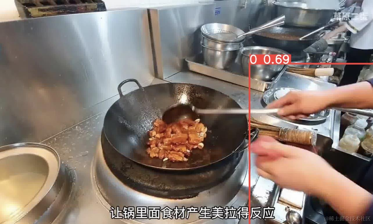

yolov 过滤图片
上次文章介绍 aigc 的测试方法时说过用 yolov + blip 可以组一些 bug 挖掘的工作。 我借鉴这个思路来做数据挖掘。 比如现在我们有一个人体行为/属性 识别的模型, 我们需要收集这个场景的数据。 但就如我之前所说,除了大量的重复图片外,还可能有很多图片中并没有人体存在(尤其是在路边的摄像头中采集的数据,没有人提的情况非常常见)。 而 yolov 是一个 80 分类的目标检测模型,其中就包括了人体(id 为 0),所以我们可以让 yolo 帮我们把没有人体的图片都过滤掉。
blip 进一步的过滤
blip 是一个多模态模型,它是用 4 亿个文本 - 图片 配对来进行训练的模型, 原理上它把图片数据和文本数据分别编码后形成了特征向量,然后计算图片向量和文本向量的余弦相似度。这样它就建立了一个图像 - 文本的映射关系。 我们就可以做很多事情, 比如给定一个图片, 你可以让 blip 生成一个针对这个图片的文本, 也可以给定一个文本和图片,让 blip 图判断它们的匹配程度, 也可以做图片分类。 这里我选择准备一个图片和针对这个图片的一个问题, 然后让 blip 回答这个问题。 比如它的官方 demo:
batch_size = 3
# create a batch of samples, could be multiple images or copies of the same image
image_batch = image.repeat(batch_size, 1, 1, 1)
# create a batch of questions, make sure the number of questions matches the number of images
question_1 = txt_processors["eval"]("Which city is this photo taken?")
question_2 = txt_processors["eval"]("What time is this during the day?")
question_3 = txt_processors["eval"]("Is it Singapore or London?")
question_batch = [question_1, question_2, question_3]
model.predict_answers(samples={"image": image_batch, "text_input": question_batch}, inference_method="generate")
上面的 demo 里我们问了图片中的 3 个问题, 而 blip 会回答我这几个问题。 所以我们可以利用这个特性来帮助我们过滤图片。 比如举一个我们真实的例子, 在我们做一个项目的时候, 在一个识别垃圾的模型中, 把人类手中拿的手机识别成了垃圾(酒瓶), 这个负样本是我们之前没有想到过的。 所以我们急切的需要一批人拿着手机的图片,拿着水杯的图片等等来进行补充测试。 这时候如果我们去跟数据组走流程申请数据(数据组可以爬取一些数据),或者在项目上去采集数据, 都比较慢了。 但我可以去已有的图片库中进行筛选,因为我们有好多模型,我们针对这些模型有好多的测试数据,这个是一个垃圾识别场景,但我们也有很多人体行为/属性识别的模型, 哪些模型有很多的人的图片。 其中就包含了有些人是拿着手机的。 所以我可以在迅速的在图片库中找到符合要求的图片。

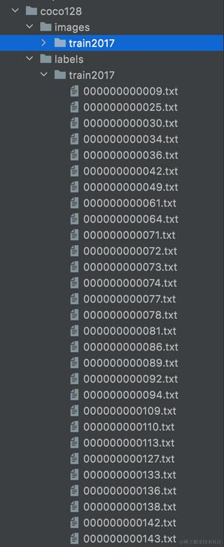

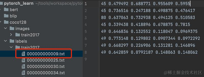

微调 yolo 的模型是非常简单的, 因为 yolo 有专门的开源项目并且把所有负载的计算过程都进行了封装,大家在 github 上搜索 ultralytics 就好。 但这里仍然需要我们进行一些准备工作(主要是准备数据)。 这里 yolo 要求我们把数据转换成 coco txt 格式(图片数据单独存放在一个目录, label 存放在另一个目录下,并且每个图片都有一个同名的 txt 文件作为 label 文件,label 文件中记录着图片中的分类和对应的坐标)。 如下图是 coco128 的文件目录:
上面是 coco 数据集的格式, 每个图片都对应一个 txt 的 label 文件, 这个 label 文件里记录了这个图片中所有的目标的分类 ID 和坐标信息。然后我们需要准备一个 yaml 文件来描述数据:

可以看到这个 yaml 文件描述了数据的路径和分类信息。 当准备好这样的数据后就可以运行之前显示的进行微调了。 我这里准备了 10 张只有一双手的图片,比如:
我的目的就不希望把只有一双手的图片判定成人, 所以用这些图片来微调模型。 我们看一下效果,经过我用 10 张图片微调的结果:
而在看一下原始的 yolov8 模型的结果:
可以看到原始的 yolov8 模型判断这张图片中有人的概率是 71% 而我用 10 张图片微调后的模型认为图片中有人体的概率是 69%,降低了 2%, 效果没有那么明显, 这是因为我只用了 10 张图片来微调的(数据量还是太少了),如果数据量可以扩充到 100 张,那么效果会更加明显。 如果我们有足够的数据,那么就可以让这个效果更加明显,也就是模型会判断只有一双手的图片的概率越来越低, 这样我们设置一个合理的阈值(比如 0.7,意思是只有概率大于 70% 的时候我们才认为图片中的这个目标是人类)。 那么这就是一个简单的模型微调的过程。
