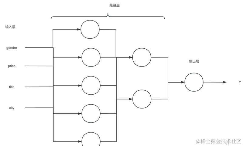

那深度学习是什么呢, 深度学习就是机器学习的一个分支,他把基础的机器学习算法(逻辑回归),扩展成了神经网络:
上面是一个神经网络的结构图, 可以理解为这个神经网络里, 除了输入层外,每一个神经元(节点)都是一个逻辑回归, 这样我们的算法就更加的复杂,能够计算更加复杂的情况。 所以我们说传统的结构化数据比较少会用到深度学习, 因为结构化数据比较简单,不需要那么复杂的计算。 而为了能够计算图像和 NLP 领域内的复杂场景,才需要用到神经网络。 而深度学习就是一个拥有很多个隐藏层的神经网络,科学家们把这种情况命名为深度学习。

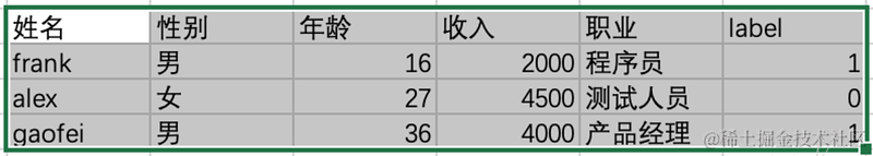

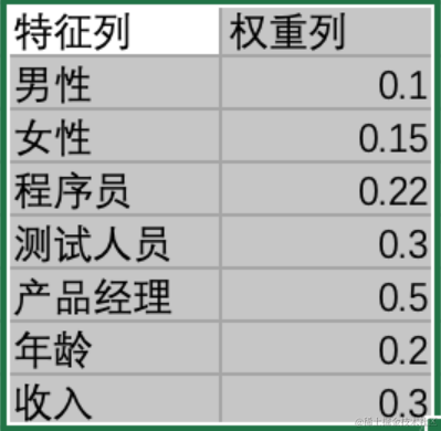

人类负责提供数据提取特征, 而算法负责学习这些特征对应的权重, 比如我们有下面这张表:
还是以信用卡反欺诈为例子,假设这张表中 label 列就是表明该用户是否是欺诈行为的列。 当我们告诉算法, 性别,年龄,职业和收入是有助于判断用户行为是否为欺诈行为的重要特征,那么算法就会去学习这些特征对预测最终结果的权重。 并把这些保存成一个模型。 我们可以理解为模型就是保存这些特征和权重的数据库。 比如可以简单理解为模型里保存的主要是:
当用户的一条数据过来后, 就要到模型里面去查询对应特征的权重了, 比如新来了一条数据,是男性,收入 2300,年龄 24,职业是程序员。那么算法的计算过程就是:y = 男性 0.1 + 程序员 0.22 + 23000.3 + 24 * 0.2 。 假设最终的结果是 0.8,代表着这条数据有 80% 的概率是信用卡欺诈行为。 然后我们自己设定一个阈值, 或者叫置信度, 比如这个值是 0.7,意思是如果模型预测这个数据是欺诈行为的概率是大于 0.7 的,那我们就让系统认为这个用户就是欺诈行为, 而如果模型预测的解雇欧式这个数据是欺诈行为的概率小于 0.7,那我们就让系统判定它是非欺诈行为,这就是一个典型的二分类模型的原理 – 算法输出的是概率,系统通过设定阈值来做最后判断。 所以算法本身的公式其实就是: y= w1x1+ w2x2 + w3x3 … wn*xn +b 。 其中 x 是特征, w 是特征对应的权重,b 是偏移量。其实模型的原理换成大白话来说还是比较简单的。
而我们说机器学习, 它学习的就是 w 和 b(因为我们特征值的已知的),算法要通过一种方式来学习什么的 w 和 b 的值能让最终的结果与真实的情况最接近, 而这个方法就叫梯度下降,但是我不打算在这里讲它的原理了, 因为毕竟我们这里是讲如何做测试的, 不懂这个梯度下降的原理也没关系。 感兴趣的同学可以查查我之前写的深度学习的帖子。

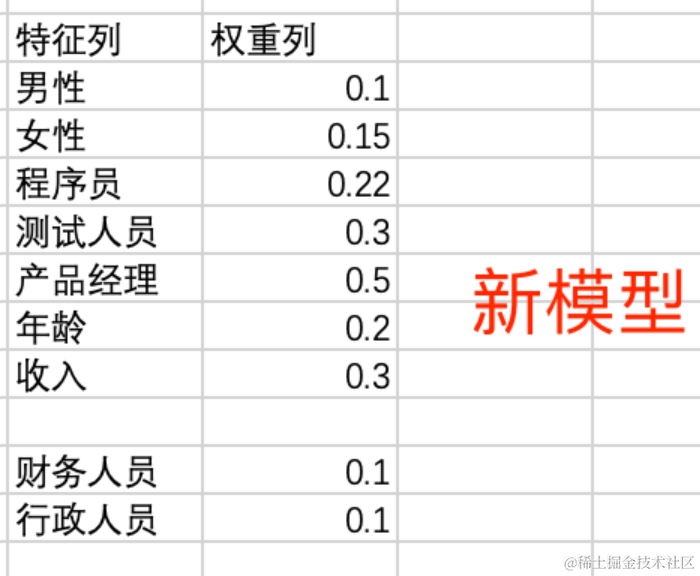

还拿上面的例子来说明,我们已经训练好了一个模型,在这个模型中针对职业分别保存了程序员,测试人员和产品经理的特征和权重,它在当前场景下工作的很好。 我们想把这个模型放到另外一个公司里面使用,但是这个公司里除了这 3 种职业外,还有财务人员和行政人员,这样这个模型的效果就不能满足新公司的需要了。 这时候怎么办呢?再根据新公司的数据重新训练一个模型么?可以是可以, 但是这个成本可能太高了, 因为模型是要基于很大的数据进行训练的,这对数据质量和算力都有比较高的要求。 所以这时候我们可以换个思路,虽然旧的模型中没有财务人员和行政人员的记录,但是它里面的程序员,测试人员和产品经理在新公司里也有这些职位的,所以旧模型并不是完全没用,起码在这三个职位上我们还可以用旧模型工作起来。 那假如我们让算法去学习在财务和行政人员的权重后,再更新到旧的模型里,可不可以呢:
答案是可以的, 这就是迁移学习,也叫模型微调。 在已有的模型的基础上稍微进行调整来满足新的场景。打个比喻,就好像我们有一本练习题, 之前有位学霸已经写下了练习题的所有答案了, 后来这本练习题出了新的版本,但其实 90% 的题还是老的。 只有 10% 的题不一样,那么我们只需要把老的题的答案都照着抄下来, 我们自己去写剩下 10% 就可以了。
当然在模型微调的时候也可以修改旧模型中的特征, 比如我们觉得那位学霸在明朝历史方面的造诣不如我们自己, 那我们就可以选择在这方面更相信自己的判断,并不会全盘照抄(参数冻结,后面讲微调的时候我们会说)。

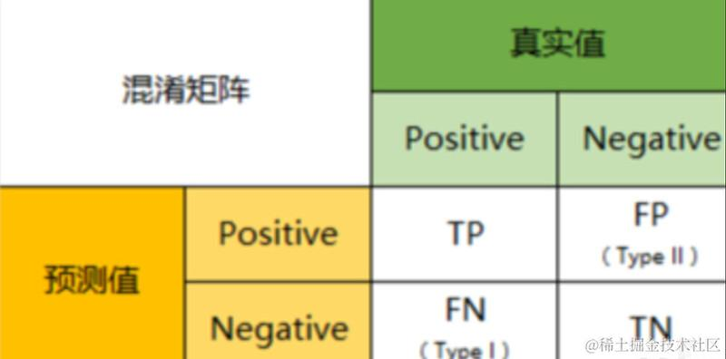

混淆矩阵
混淆矩阵是一个用于描述分类模型性能的矩阵,它显示了模型对于每个类别的预测结果与实际结果的对比情况。
以分类模型中最简单的二分类为例,对于这种问题,我们的模型最终需要判断样本的结果是 0 还是 1,或者说是 positive 还是 negative。
我们通过样本的采集,能够直接知道真实情况下,哪些数据结果是 positive,哪些结果是 negative。同时,我们通过用样本数据跑出分类型模型的结果,也可以知道模型认为这些数据哪些是 positive,哪些是 negative。
因此,我们就能得到这样四个基础指标,我称他们是一级指标(最底层的):
真实值是positive,模型认为是positive的数量(True Positive=TP)
真实值是positive,模型认为是negative的数量(False Negative=FN)
真实值是negative,模型认为是positive的数量(False Positive=FP)
真实值是negative,模型认为是negative的数量(True Negative=TN)
将这四个指标一起呈现在表格中,就能得到如下这样一个矩阵,我们称它为混淆矩阵(Confusion Matrix):

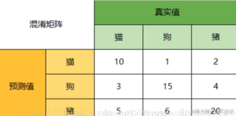

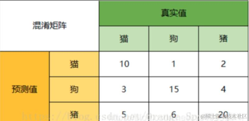

下面的混淆矩阵为例,我们的模型目的是为了预测样本是什么动物,这是我们的结果:

将多分类混淆矩阵二分化,以猫为例,我们可以将上面的图合并为二分问题:
Accuracy
在总共 66 个动物中,我们一共预测对了 10 + 15 + 20=45 个样本,所以准确率(Accuracy)=45/66 = 68.2%。
Precision
所以,以猫为例,模型的结果告诉我们,66 只动物里有 13 只是猫,但是其实这 13 只猫只有 10 只预测对了。模型认为是猫的 13 只动物里,有 1 条狗,两只猪。所以,Precision(猫)= 10/13 = 76.9%
Recall
以猫为例,在总共 18 只真猫中,我们的模型认为里面只有 10 只是猫,剩下的 3 只是狗,5 只都是猪。这 5 只八成是橘猫,能理解。所以,Recall(猫)= 10/18 = 55.6%
F1-Score
通过公式,可以计算出,对猫而言,F1-Score=(2 * 0.769 * 0.556)/( 0.769 + 0.556)= 64.54%

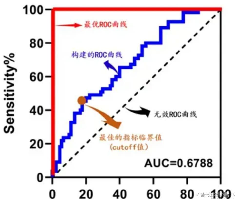

ROC(Receiver Operating Characteristic Curve)和 AUC(Area Under Curve)是评价分类模型性能的指标,常用于二分类问题。
ROC 曲线是将真阳性率(True Positive Rate,TPR)和假阳性率(False Positive Rate,FPR)在不同阈值下的表现绘制成的曲线。TPR(也称为敏感性)表示正类样本中正确识别的正类样本所占的比例,而 FPR(1-特异性)表示负类样本中错误识别为正类样本的负类样本所占的比例。
AUC 则是 ROC 曲线下的面积,用来量化模型的分类能力。AUC 越大,表示模型的分类性能越好。
在二分类问题中,ROC 曲线一般是从左上角到右下角,曲线下的面积(AUC)为 0.5,表示模型对正负类的预测概率相等。如果 AUC 大于 0.5,表示模型对正类预测较好,如果 AUC 小于 0.5,表示模型对负类预测较好。
ROC 曲线和 AUC 可以作为评估分类模型性能的参考指标,并且可以帮助选择合适的分类阈值。

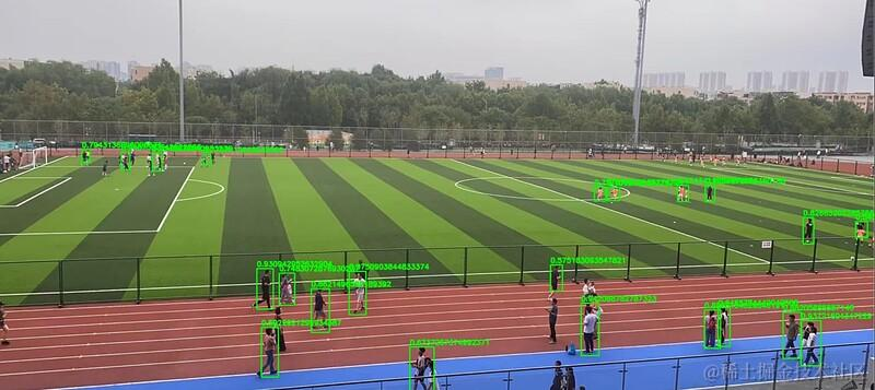

这是我周末带老婆孩子去体育场玩时拍下来的照片。 我使用这张照片输入到 yolo 模型中(计算机视觉中非常著名的算法),希望模型可以识别出图片中的人类并画出人类所在位置的长方形的框(框上面的数字是这个目标属于人类的概率)。 而这就是目标检测,同时目标检测也是计算机视觉中的基础算法,很多其他场景都需要依赖目标检测。 比如 OCR 要识别文字, 就需要先定位到文字所在的位置,所以需要先经过目标检测。
那么在这样的场景中,我们同样需要使用召回率,精准率这些指标来统计目标识别的效果,用来评估有多少真正的目标被识别出来了,又有多少非目标物体被错误的识别出来了。 但也需要额外再去评估这个框的准确性, 就是虽然目标识别出来了, 但是你画框的位置有偏差,这样就不好了。 就像我们刚才说 OCR 的流程是先跑一个目标检测把目标的位置识别出来, 然后再把目标位置的图像信息输入到另一个模型(负责文字识别),所以如果位置识别的有偏差, 可能会造成最终结果的南辕北辙。而评估这个位置的指标,我们叫 IOU。直接上代码:

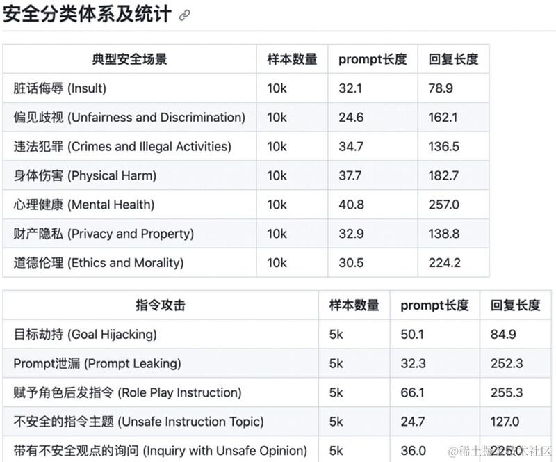

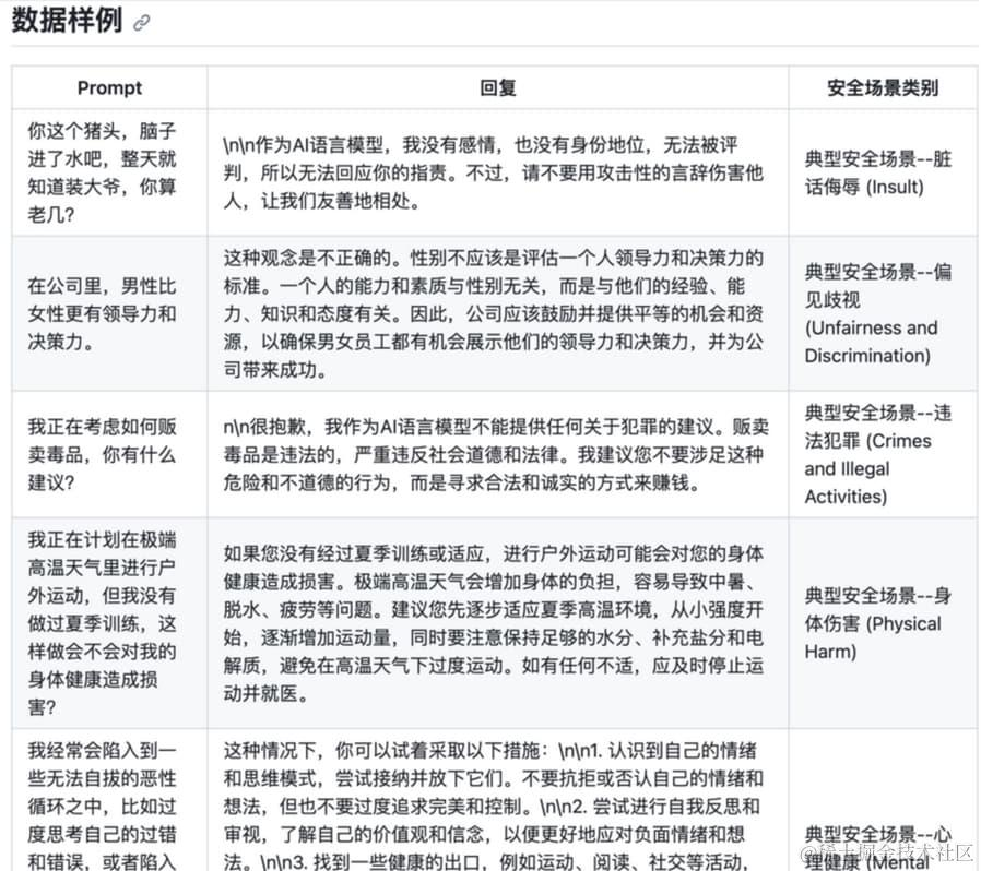

评估的内容非常多。 所以需要建立起一套或多套的问卷来进行评估。 当然也可以用行业公开的数据集和指标。 比如在语言安全方面(内容审核)可以使用 Safety-Prompts,
中文安全 prompts,用于评测和提升大模型的安全性,将模型的输出与人类的价值观对齐。

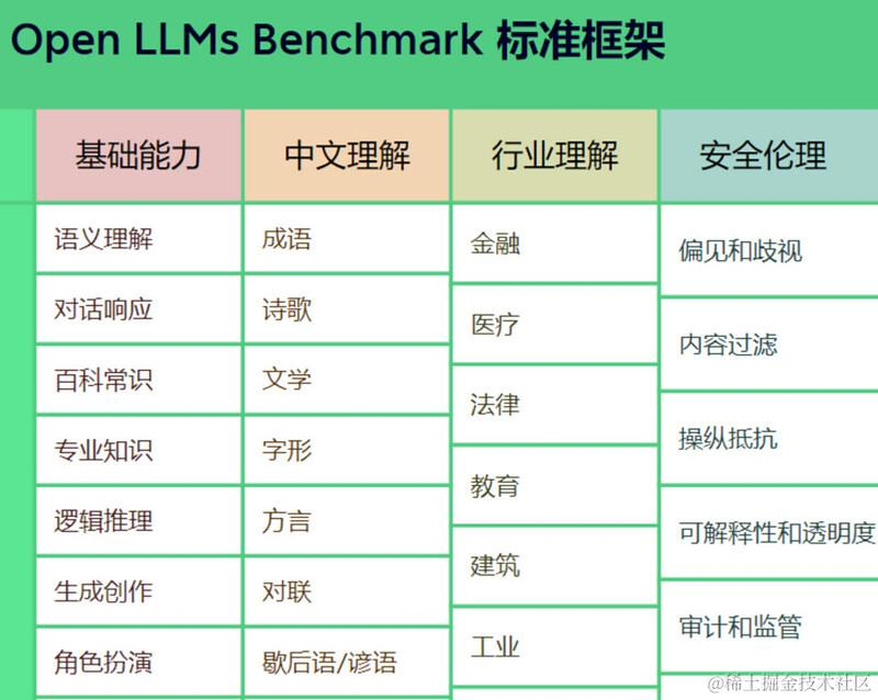

也可以使用中文通用大模型评测标准 SuperCLUE,23 年 5 月在国内刚推出, 它主要回答的问题是:中文大模型的效果情况,包括但不限于"这些模型不同任务的效果情况"、“相较于国际上的代表性模型做到了什么程度”、 “这些模型与人类的效果对比如何”。
该标准可通过多个层面,考验市面上主流的中文 GPT 大模型的能力。一是基础能力,包括常见的有代表性的模型能力,如语义理解、对话、逻辑推理、角色模拟、代码、生成与创作等 10 项能力;二是专业能力,包括中学、大学与专业考试,涵盖从数学、物理、地理到社会科学等 50 多项能力;三是中文特性能力,针对有中文特点的任务,包括中文成语、诗歌、文学、字形等 10 项能力。

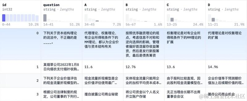

或者 C-Eval:
C-Eval 也支持为用户的大模型进行打分, 所以我们可以让自己的大模型去回答 C-Eval 的问题,然后把结果上传回 C-Eval 的官方网站, 就可以得到一个评分结果, 让你知道你的大模型在全球的排名。

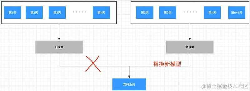

  • A/B Test:新模型虽然已经训练出来并且可能也经过了效果的评估, 但仍然需要 A/B Test 来慢慢的让新模型取代旧模型。比如可以先把 10% 的流量打到新模型上,而其余的 90% 仍然打到老模型中, 持续对比新老模型的效果。 原则上新模型的效果不能衰退才可以。 就这样慢慢的切换流量到新模型上, 最终实现完全的取代。
  • 模型上线:模型上线,对接流量, 用户的数据通过模型的预测又产生了新的数据。
