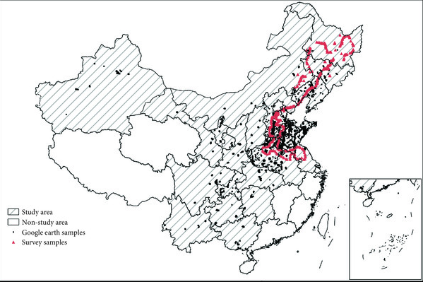

研究区
根据普查结果,2018 年中国大陆共有 30 个省、直辖市种植玉米,本研究选取了 22 个省、直辖市,约占中国玉米总种植面积的 99.29%,种植面积 4186 万公顷,产量占中国玉米总产量的 99.43%(2018 年为 2573 万吨)(http://www.moa.gov.cn/)。具体而言,研究区域包括安徽、甘肃、河北、黑龙江、河南、内蒙古、江苏、吉林、辽宁、宁夏、陕西、山东、山西、天津、新疆、重庆、广西、贵州、湖北、湖南、四川和云南。
研究区域包括中国 22 个省和直辖市(斜线覆盖区域)。黑点表示从谷歌地球引擎获取的样本,红色三角形表示实地调查的样本。

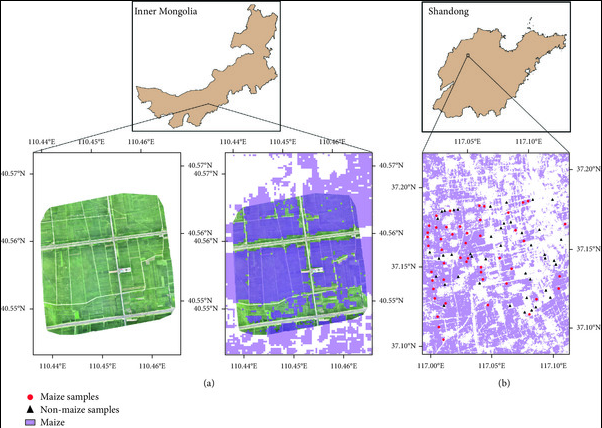

内蒙古一个无人机观测点和山东一个观测点的分类图。圆圈和三角形表示田间样本,紫色表示已识别的玉米像素。

本研究绘制了 2016-2020 年中国 22 个省的玉米分布图(图 4)。五年间,中国玉米种植面积保持稳定,从 440 万公顷略微下降至 410 万公顷。东北和华北是玉米种植的两大主要地区,这两大地区的玉米种植面积较多(图 4)。平均而言,22 个省的总体识别准确率为 79.13%,用户和生产者的平均准确率分别为 81.59% 和 76.15%(表 1)。总体准确率最高的是辽宁省,为 91.62%,最低的是安徽省(66.81%)(表 1)。用户和生产商的准确率在各省之间存在较大差异。例如,在华南的几个省份(即安徽、江苏、重庆和广西),用户和生产商的准确率都很低(表 1)。图 5 展示了内蒙古和山东两地的无人机图片和观测到的玉米及其他作物样本的放大图像。无人机图片拍摄于 8 月,图片中大部分区域种植玉米。TWDTW方法可以代表当地玉米的详细分类情况。
