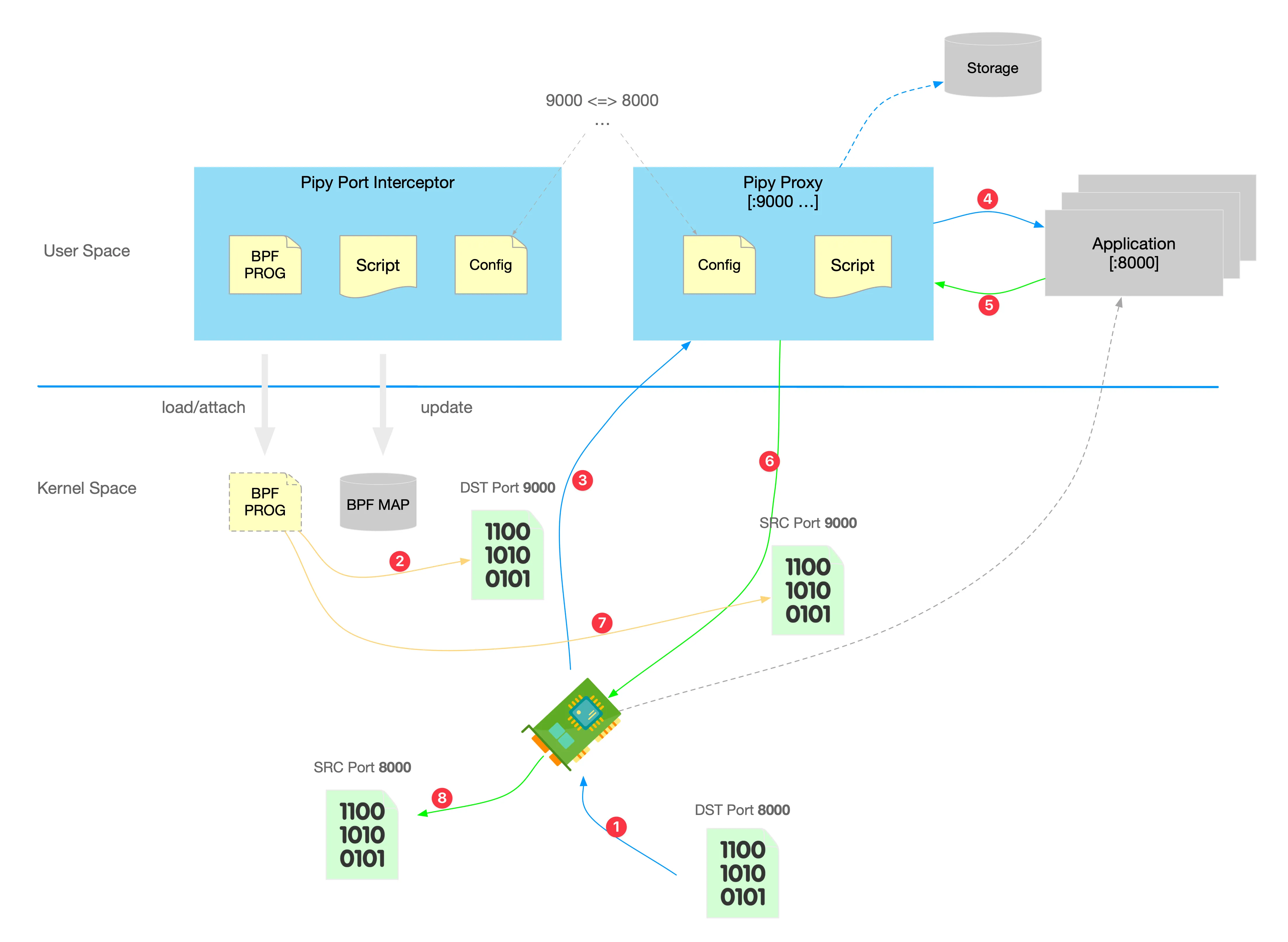

本方案利用 Pipy 代理作为控制面,在主机节点上加载 BPF(Berkeley Packet Filter)程序,根据预设的配置(如端口映射关系)动态拦截并转发目标流量。这一过程中,访问原始端口(originalPort)的流量会被转发到一个监听指定端口(port)上的代理服务。代理服务进一步根据流量的协议类型,对数据包进行解码和结构化处理,然后将解析后的请求内容通过 HTTP 协议发送到如 Elasticsearch 的存储进行存储和分析。此外,流量还会被原封不动地转发到原始目标端口,确保服务的连续性和透明性。

  • port-interceptor:使用 Pipy 实现的端口拦截控制器,通过 BPF 将访问某些原始端口(originalPort)的流量转发到指定的端口(port)进行流量拦截。
  • traffic-dump:使用 Pipy 实现的代理,监听指定的端口(port)然后将流量转发到原始端口(originalPort),同时会将流量的信息结构化后发送到 ElasticSearch 中。

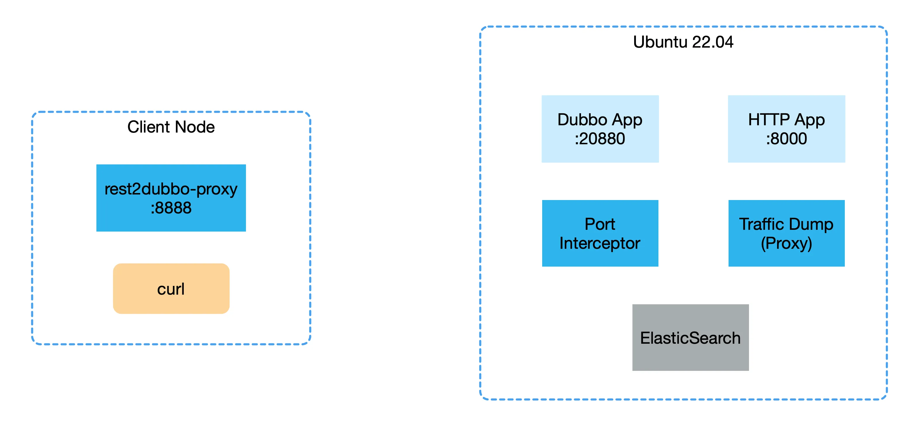

下面是演示的架构图:

  • Ubuntu 22.04(内核版本 6.5):运行 Dubbo 和 HTTP 应用的主机
  • 客户端主机(系统类型不限):用于运行 rest2dubbo 代理、发起 HTTP 请求
  • 下载并安装 Pipy 1.0.0
  • Docker
  • jq
