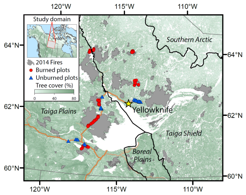

该数据集提供了加拿大西北地区(NWT)2014 年被野火烧毁的北方森林的实地数据。在 2015 年的实地考察中,共建立了 211 个烧毁地块。从这些地块中选出了 32 块以黑云杉为主的森林地块,这些地块代表了整个地貌的全部湿度梯度,从干旱到次干旱不等。地块观测包括坡度、坡向和湿度。在每个地块,选择一个与特定燃烧深度相关的完整有机土壤剖面,分析特定剖面深度增量的碳含量和放射性碳(14C)值,以评估遗留碳的存在和燃烧情况。植被观测包括树木密度。火灾发生时的树龄是通过树环计数确定的。得出火灾前地下和地上碳库的估计值。估算了西北地区野火烧毁的总面积中 "年轻 "林分(火灾时树龄小于 60 年)所占的百分比。
野外地块于 2015 年夏季在七个空间上独立的烧伤疤痕处建立,其中四个位于泰加平原生态区,三个位于泰加盾生态区。根据西北部北方森林 70-130 年的历史火灾重现间隔,将地块分为年轻烧毁地块(火灾发生时林龄小于 60 年,平均值=45 年)和老龄烧毁地块(火灾发生时林龄大于 70 年,平均值=128 年)。在每个剖面中,使用多个相邻土壤深度增量的 Δ14C 值将其归入大气弹峰的正确一侧,并与林分建立当年的大气 Δ14CO2 值进行比较。土壤和林分 Δ14C 之间的关系用于评估遗留碳的存在和燃烧情况。如果基质土壤样本的年龄大于火灾发生时的林分年龄,则认为存在遗留碳;如果残留表层土壤样本的年龄大于火灾发生时的林分年龄,则认为遗留碳已燃烧。

空间覆盖范围:加拿大西北地区
上方参考位置:
域:核心 ABoVE
州/地区: 加拿大西北地区加拿大西北地区
网格单元:Ah2v1Bh13Bv9Ch79Cv59, Ah2v1Bh14Bv10Ch84Cv61, Ah2v1Bh13Bv10Ch83Cv65, Ah2v1Bh14Bv10Ch84Cv65, Ah2v1Bh13Bv11Ch78Cv66, Ah2v1Bh12Bv11Ch77Cv68, Ah2v1Bh13Bv11Ch78Cv68, Ah2v1Bh12Bv11Ch75Cv71
空间分辨率:多点
时间覆盖范围:2015 年夏季建立田间地块
时间分辨率:一次性
研究区域:  所有经纬度均以十进制度表示。
研究区样本点
Site Westernmost Longitude Easternmost Longitude Northernmost Latitude Southernmost Latitude
Northwest Territories, Canada -117.505 -113.7326705 64.161929 60.9377645
