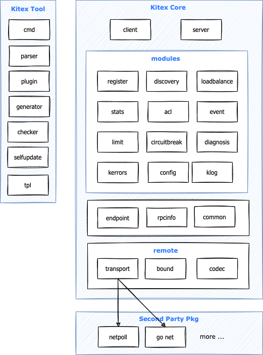

架构设计
框架特点
  • 高性能
    使用自研的高性能网络库 Netpoll,性能相较 go net 具有显著优势。
  • 扩展性
    提供了较多的扩展接口以及默认扩展实现,使用者也可以根据需要自行定制扩展,具体见下面的框架扩展。
  • 多消息协议
    RPC 消息协议默认支持 Thrift、Kitex Protobuf、gRPC。Thrift 支持 Buffered 和 Framed 二进制协议;Kitex Protobuf 是 Kitex 自定义的 Protobuf 消息协议,协议格式类似 Thrift;gRPC 是对 gRPC 消息协议的支持,可以与 gRPC 互通。除此之外,使用者也可以扩展自己的消息协议。
  • 多传输协议
    传输协议封装消息协议进行 RPC 互通,传输协议可以额外透传元信息,用于服务治理,Kitex 支持的传输协议有 TTHeader、HTTP2。TTHeader 可以和 Thrift、Kitex Protobuf 结合使用;HTTP2 目前主要是结合 gRPC 协议使用,后续也会支持 Thrift。
  • 多种消息类型
    支持 PingPong、Oneway、双向 Streaming。其中 Oneway 目前只对 Thrift 协议支持,双向 Streaming 只对 gRPC 支持,后续会考虑支持 Thrift 的双向 Streaming。
  • 服务治理
    支持服务注册/发现、负载均衡、熔断、限流、重试、监控、链路跟踪、日志、诊断等服务治理模块,大部分均已提供默认扩展,使用者可选择集成。
  • 代码生成
    Kitex 内置代码生成工具,可支持生成 Thrift、Protobuf 以及脚手架代码。
