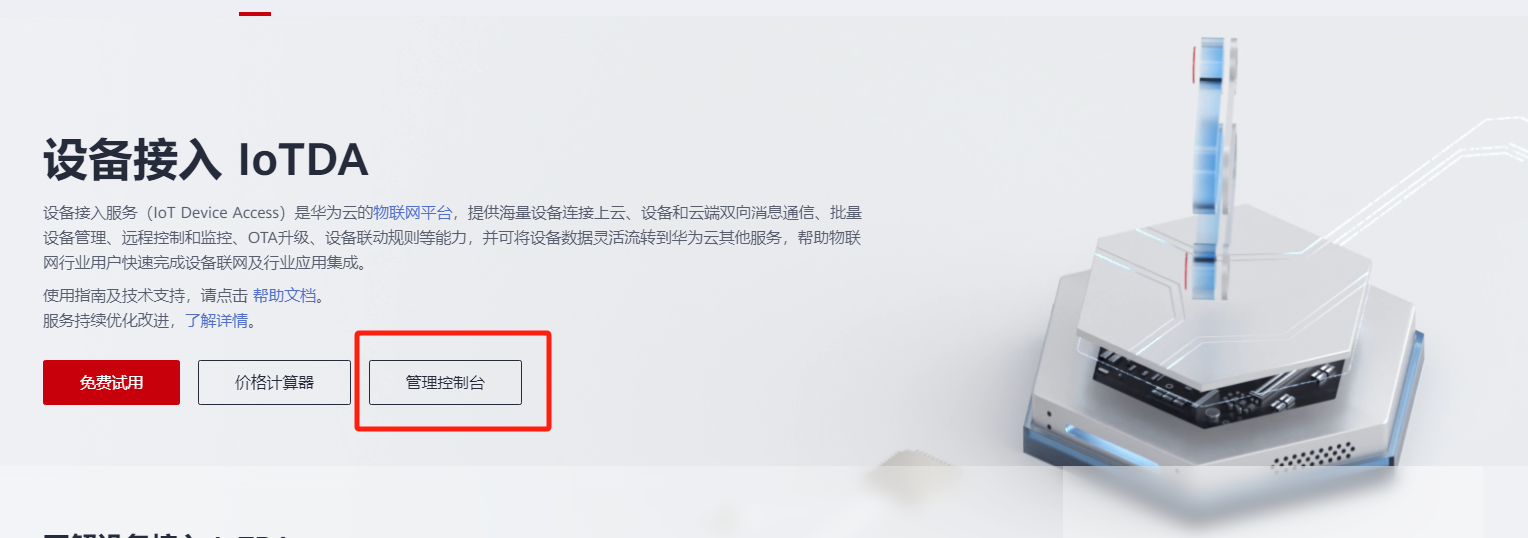

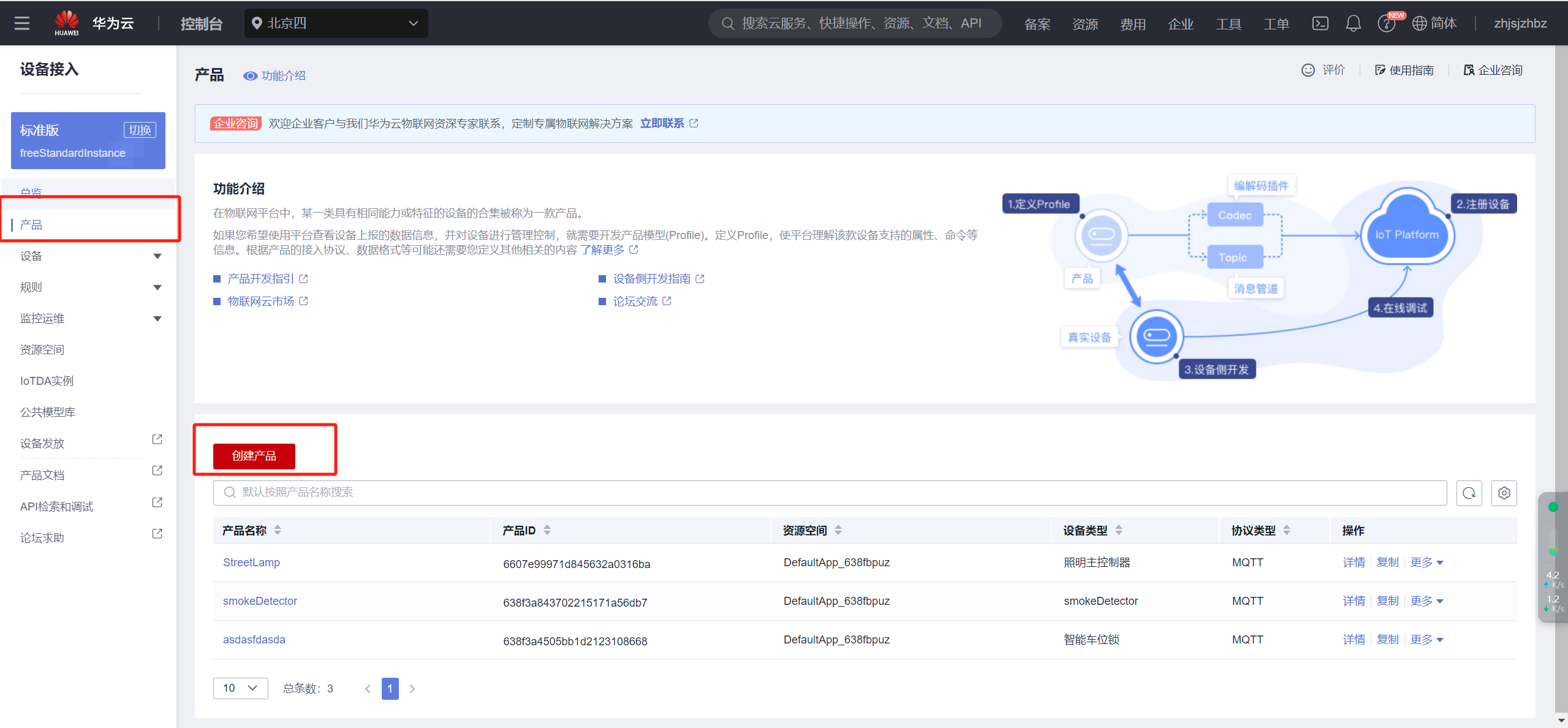

访问设备接入服务(https://www.huaweicloud.cn/product/iothub.html ),单击“立即使用”进入设备接入控制台。
选择左侧导航栏的“产品”,单击右上角下拉框,选择新建产品所属的资源空间。

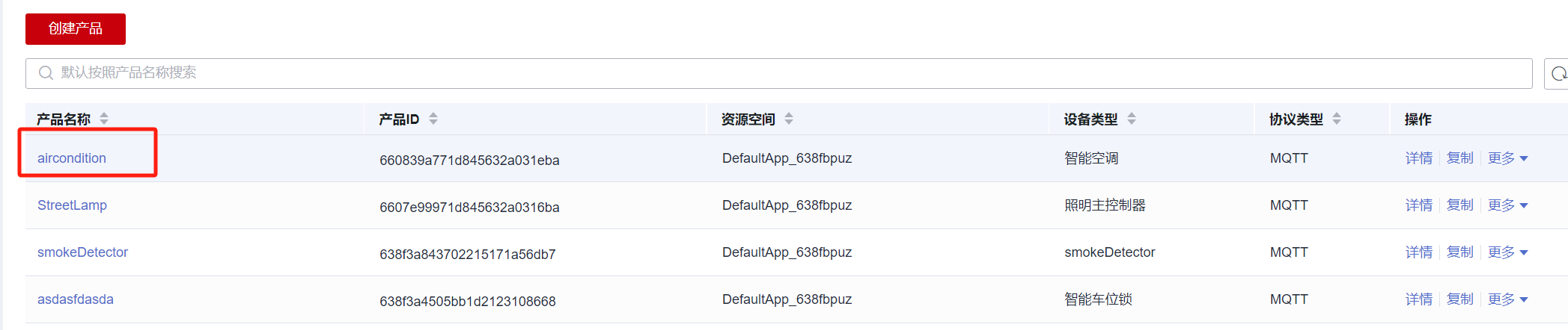

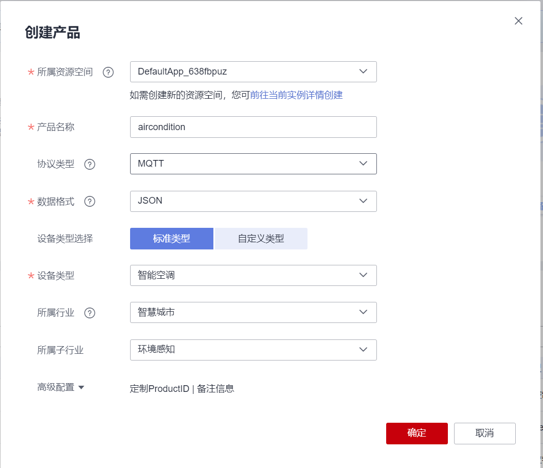

单击左侧的“创建产品”,创建恒温空调产品,填写参数后,单击“确定”。
基本信息
产品名称 自定义,如aircondition
协议类型 选择“MQTT”
数据格式 选择“JSON”
所属行业、设备类型 自定义
产品创建成功后,可以看到如下界面,点击进入:

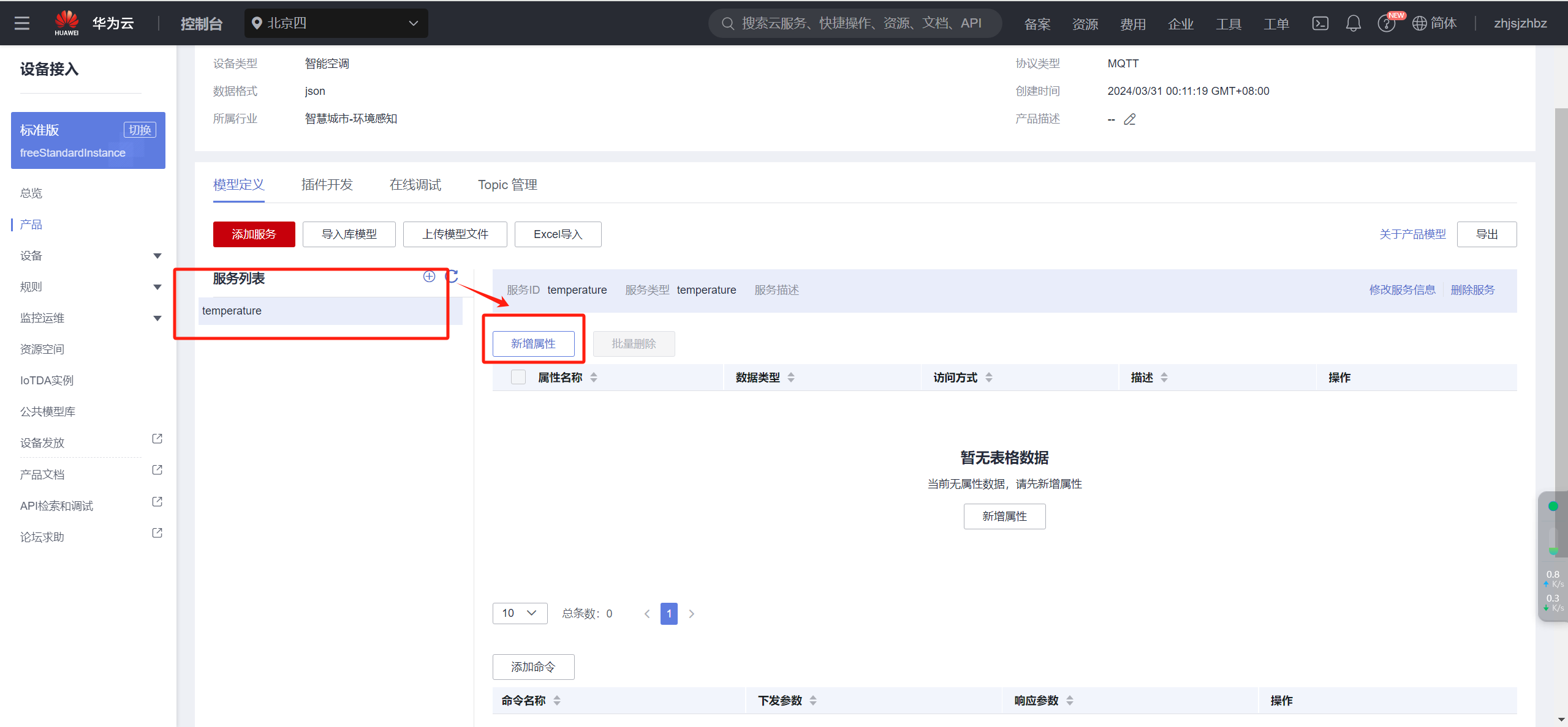

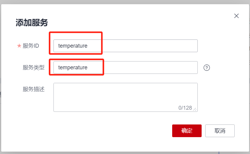

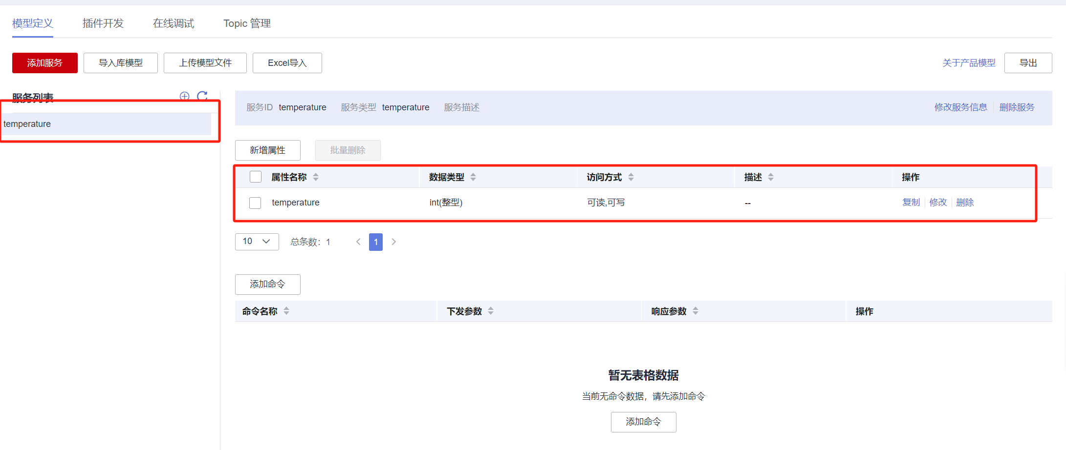

在模型定义页面,单击“自定义模型”,参考下表,完成产品模型配置。
服务数据
服务 服务ID:temperature / 服务类型:建议和服务ID保持一致

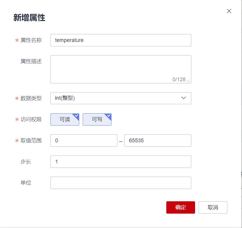

属性 属性名称:temperature / 数据类型:int / 访问权限:可读、可写 / 长度:1
创建完成后,点击添加属性:
最终结果如下图所示:

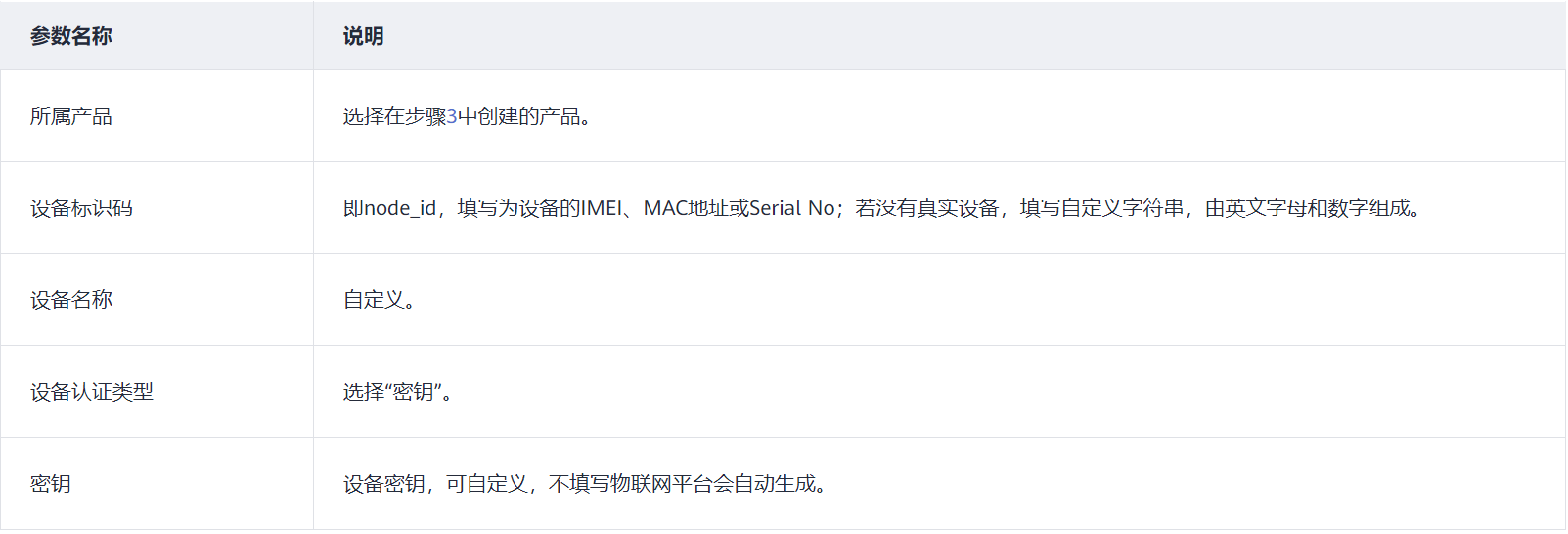

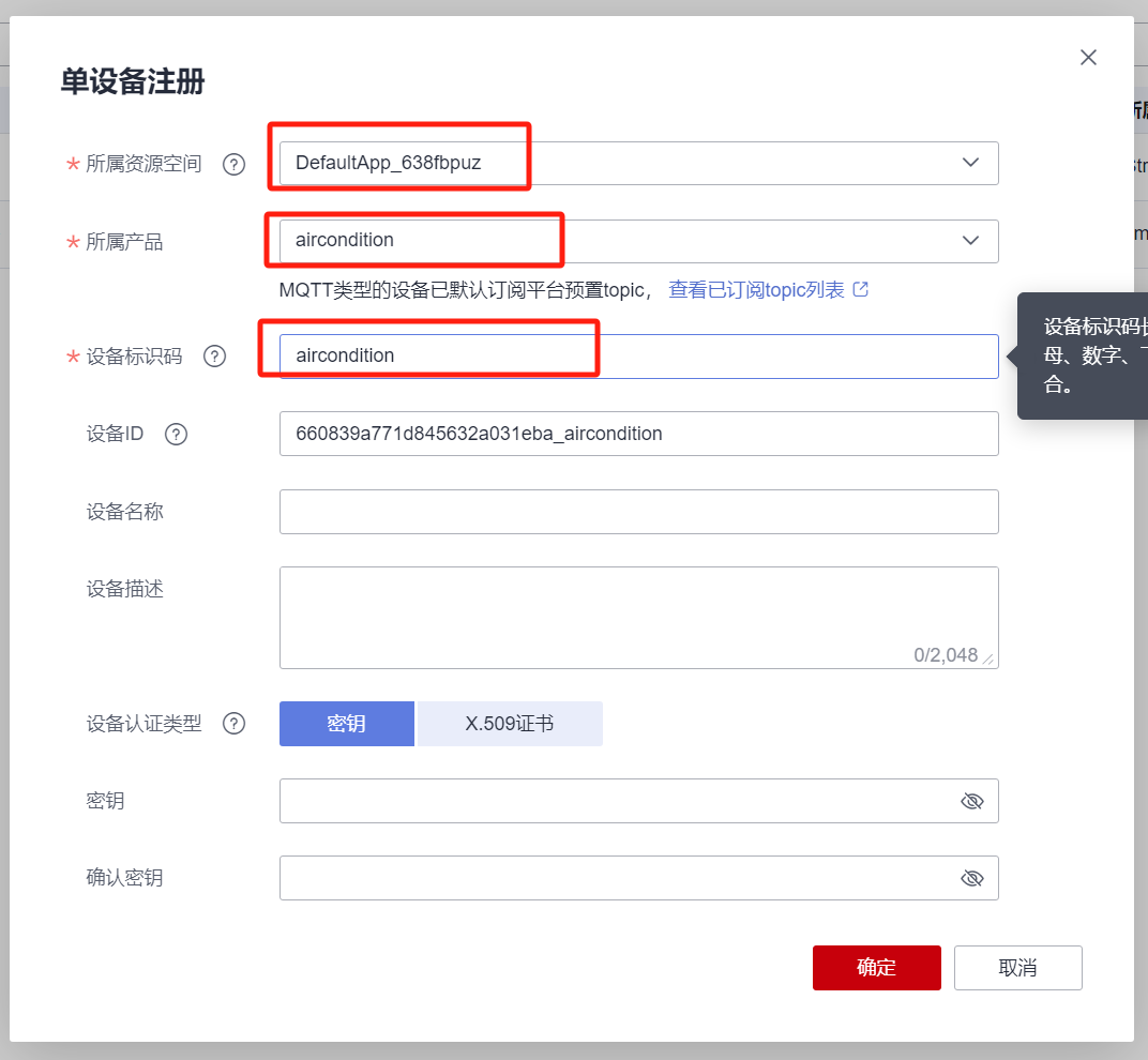

注册设备

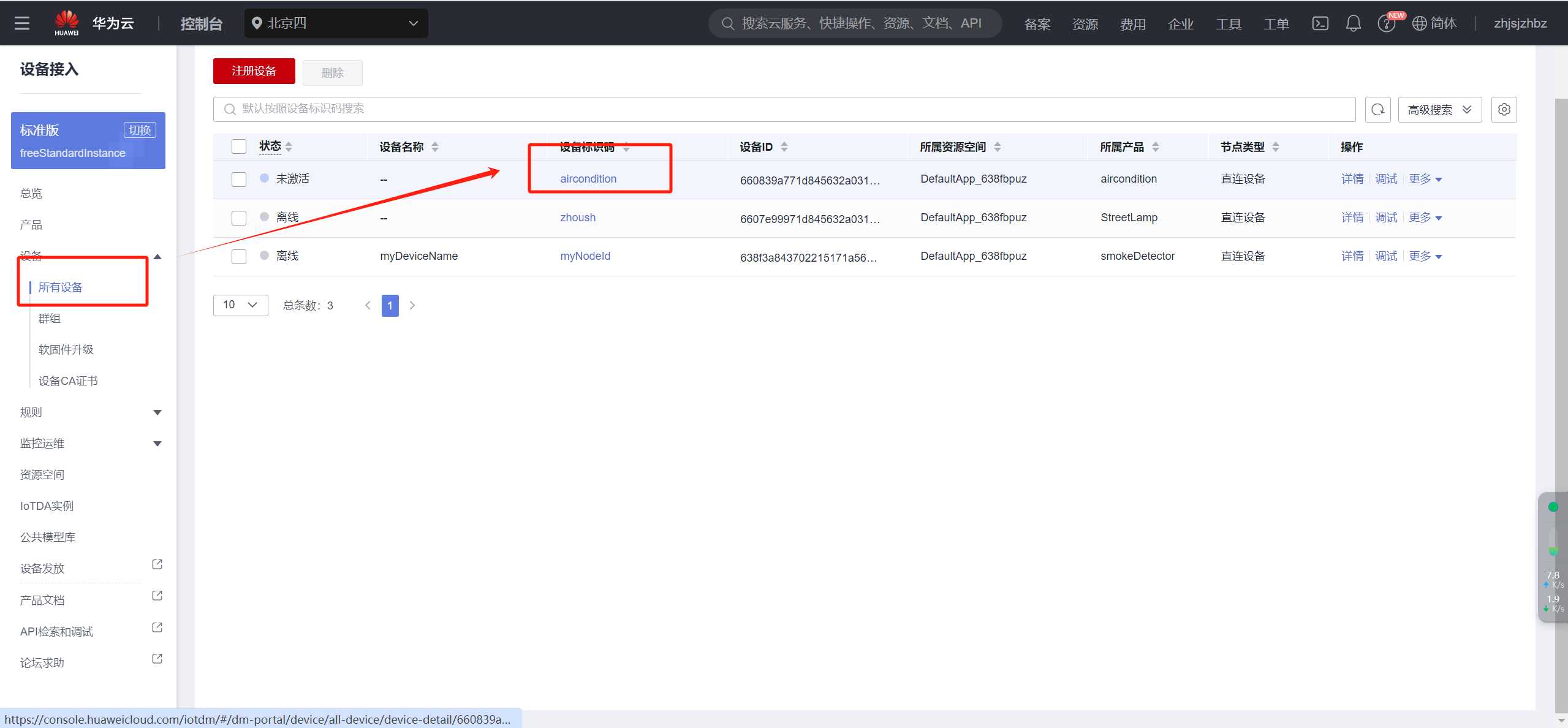

进入“设备 > 设备注册”页面,单击“注册设备”,参考下表填写参数。
填写如下内容:

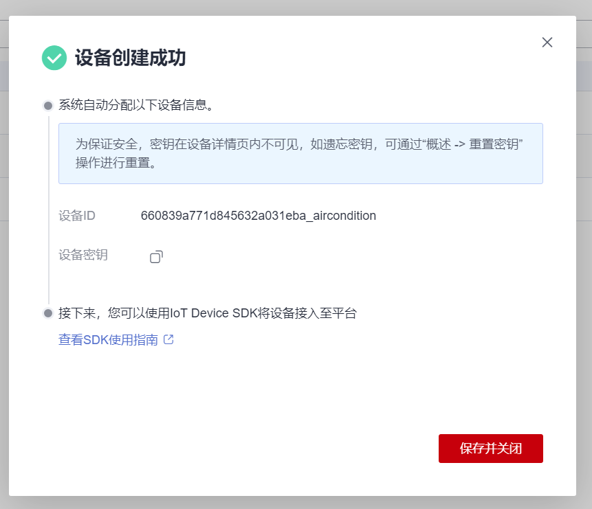

创建成功后如下图所示:

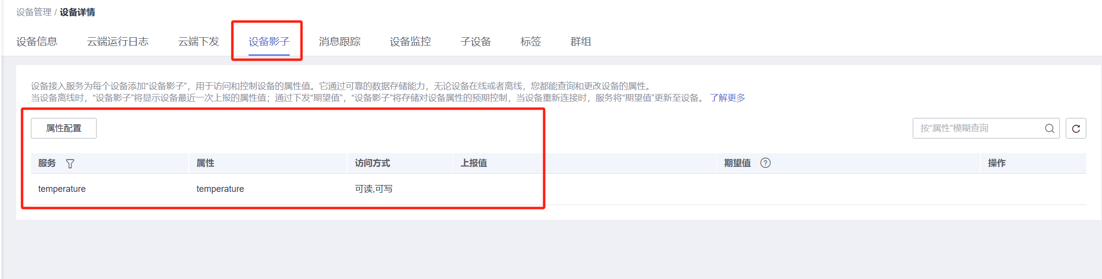

登录控制台,选择左侧导航栏的“设备”,单击步骤6注册的设备进入到恒温空调设备的详情页面。

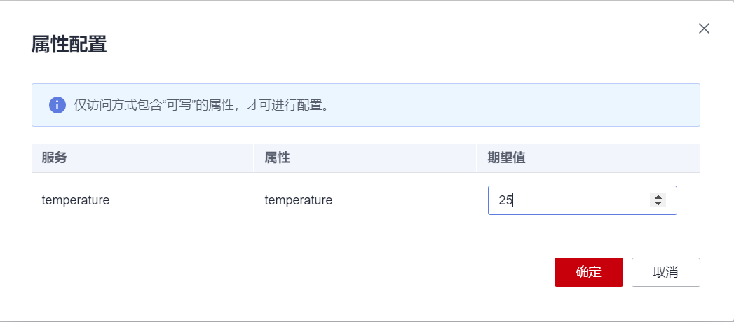

选择“设备影子”页签,单击“属性配置”。
在弹出窗口中输入服务属性对应的期望值。此处设置“temperature”的属性值为25。

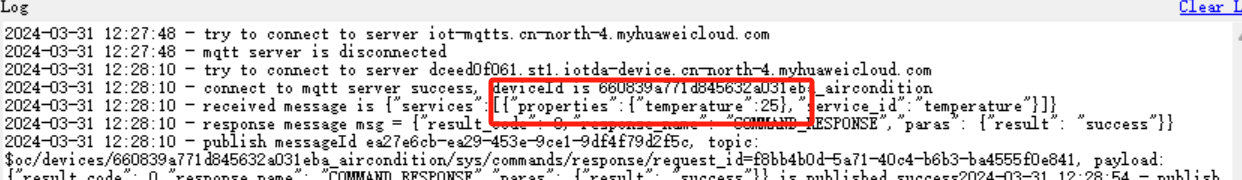

模拟验证

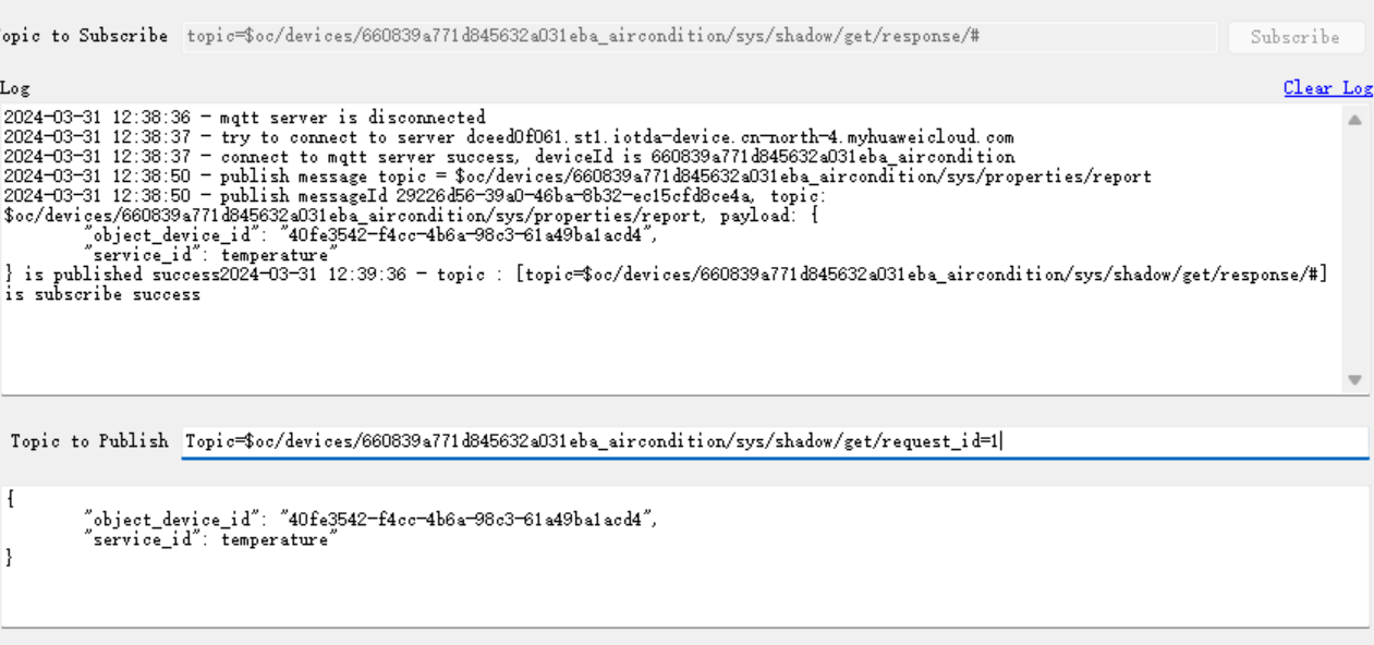

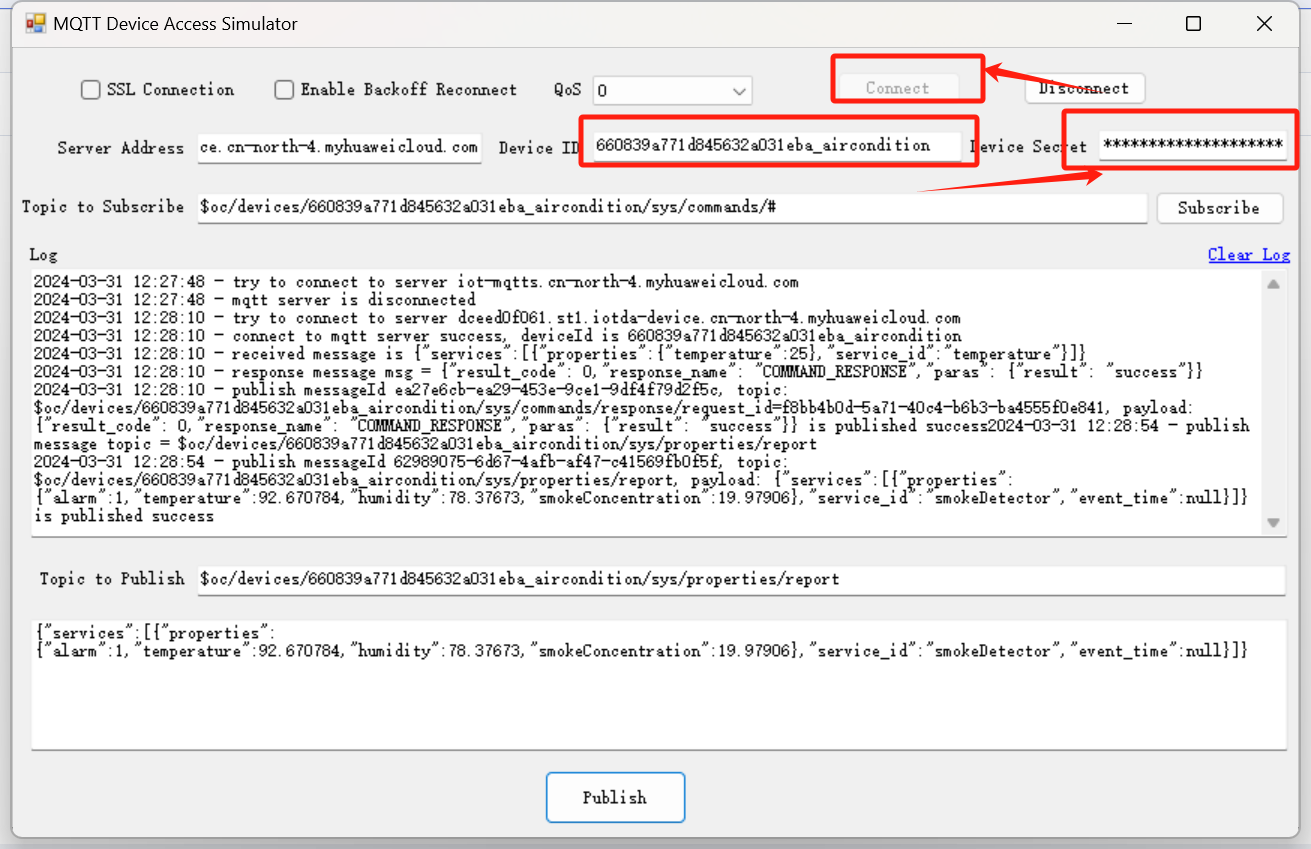

回到模拟设备device_demo_mqttnet中,输入{device_id}和密钥。
点击connect链接,可以看到如下图所示内容,且看到温度设置为恒定25°:

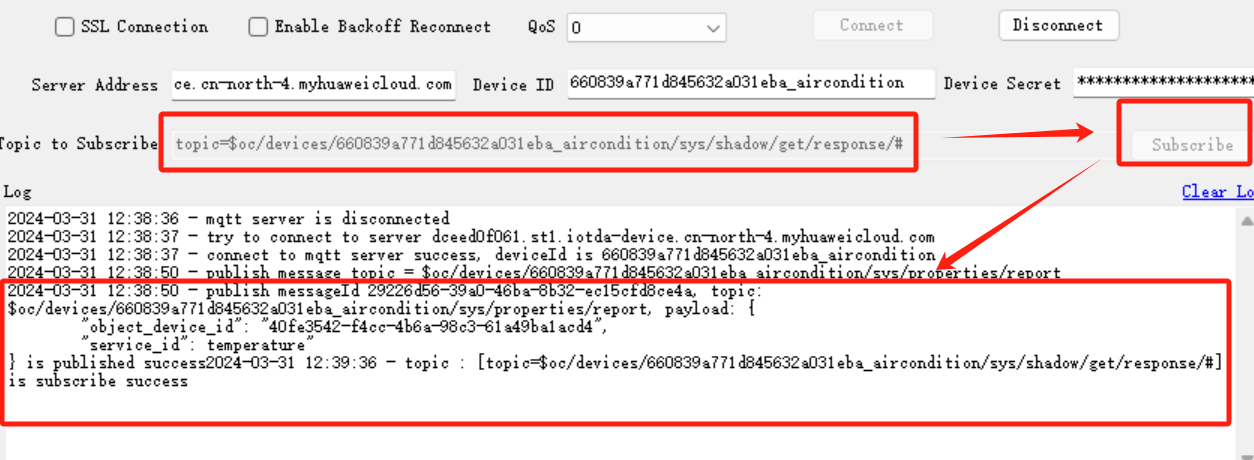

修改输入订阅设备影子的topic=$oc/devices/{device_id}/sys/shadow/get/response/#,其中{device_id}与步骤6的设备ID保持一致,单击“Subscribe”按钮。
选择“Publish”页签,输入请求设备影子的Topic=$oc/devices/{device_id}/sys/shadow/get/request_id={request_id}。
输入一条获取设备影子的请求,单击“Publish”按钮,看到平台下发的设备影子数据。
	"object_device_id": "40fe3542-f4cc-4b6a-98c3-61a49ba1acd4",
	"service_id": temperature"
