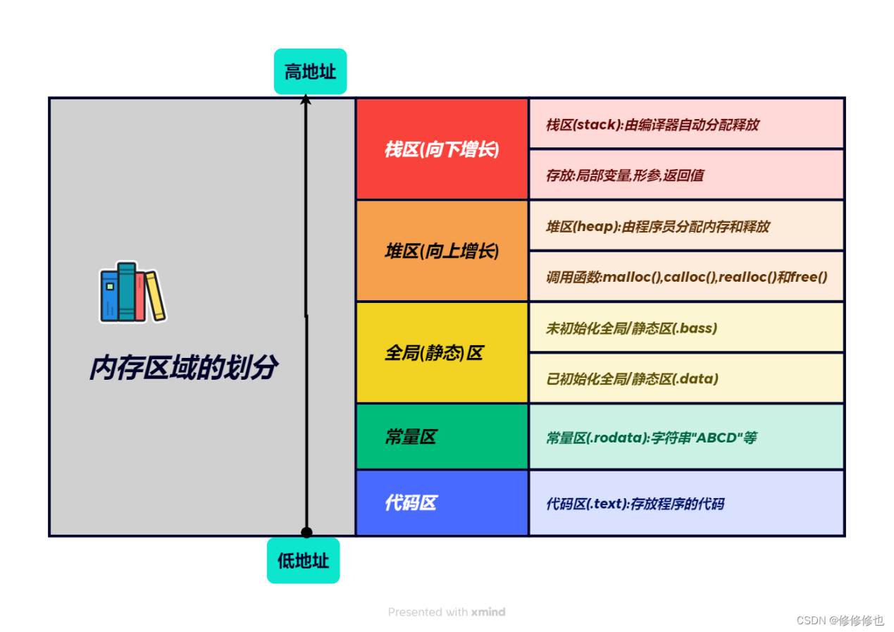

要知道什么是内存的动态分配,首先要清楚内存在计算机中内存是如何划分的:
如图,内存区域大致分为以下几个区域:
• 栈区(向下增长)(stack):由编译器自动分配释放,存放:局部变量,形参,返回值.
• 堆区(向上增长)(heap):由程序员分配内存和释放.通过调用函数:malloc(),calloc(),realloc()和free().
• 全局(静态)区:未初始化全局/静态区(.bass)和已初始化全局/静态区(.data).
• 常量区(.rodata):字符串"ABCD"等
• 代码区(.text):存放程序的代码

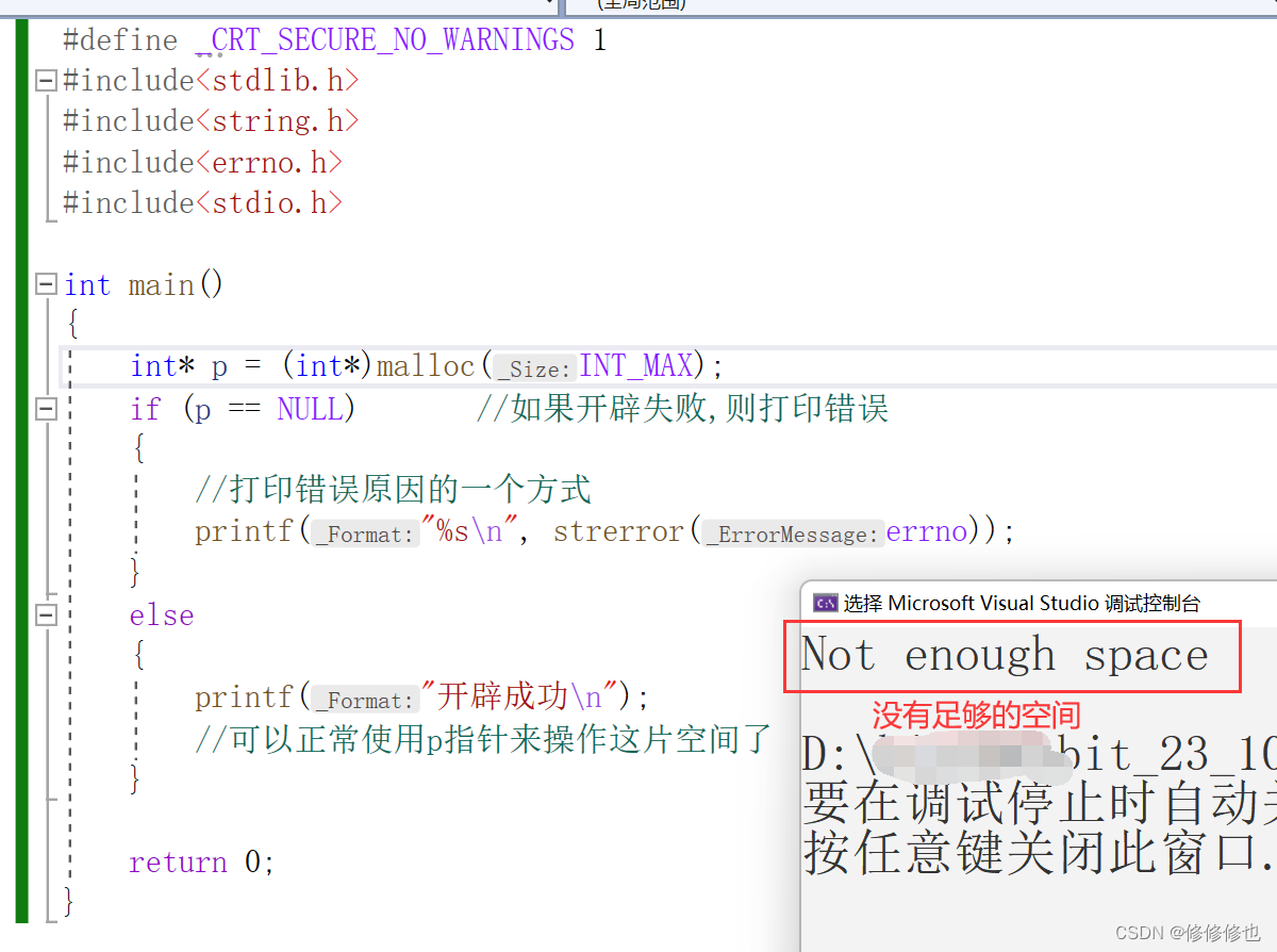

1.对NULL指针的解引用操作
在这里先为大家介绍一种打印错误码的方法:
#define _CRT_SECURE_NO_WARNINGS 1
#include<stdlib.h>
#include<string.h>
#include<errno.h>
#include<stdio.h>
int main()
int* p = (int*)malloc(INT_MAX);
if (p == NULL) //如果开辟失败,则打印错误
//打印错误原因的一个方式
printf("%s\n", strerror(errno));
else
printf("开辟成功\n");
//可以正常使用p指针来操作这片空间了
return 0;
 我们在vs编译器中测试一下这段代码:
可以看到strerror成功打印了错误信息.

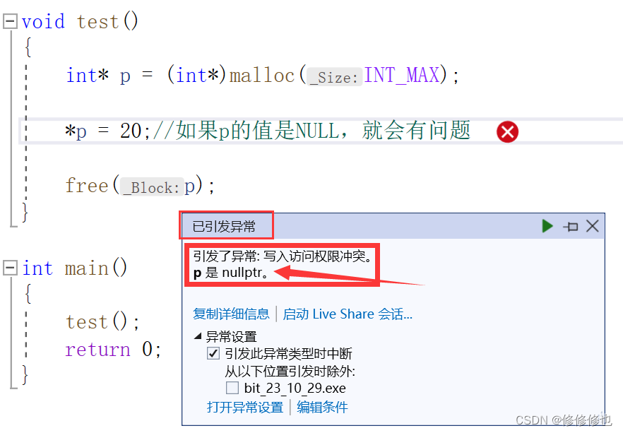

再来看这段代码:
void test()
int *p = (int *)malloc(INT_MAX);
*p = 20;//如果p的值是NULL,就会有问题
free(p);
由malloc()的定义可知,当malloc遇到没有足够的空间用来开辟的情况时,就会开辟失败,返回一个空指针.
而当我们不对malloc()函数开辟的结果做检查的话,就很可能导致以下这种情况:
因此,为防止在使用动态内存开辟函数时造成对空指针的解引用操作,我们在每次使用完动态内存开辟函数后,都应先检查一下它的返回值.

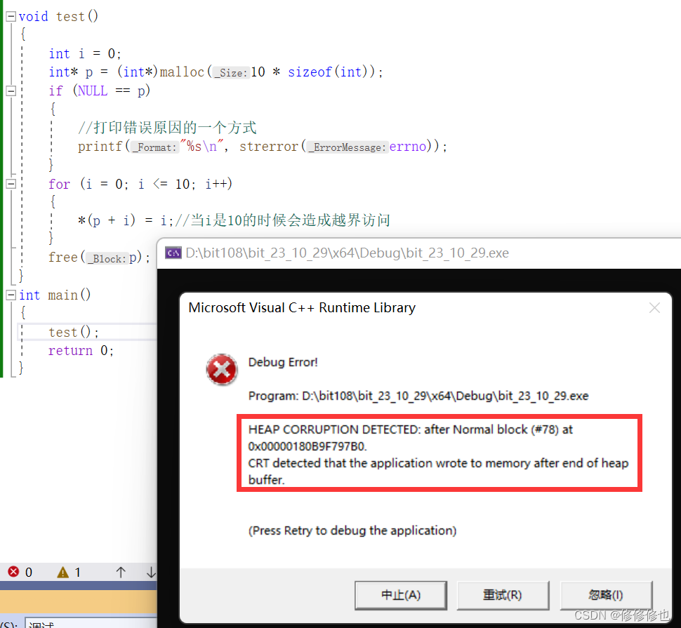

2.对动态开辟空间的越界访问
如下代码:
void test()
int i = 0;
int* p = (int*)malloc(10 * sizeof(int));
if (NULL == p)
//打印错误原因的一个方式
for (i = 0; i <= 10; i++)
*(p + i) = i;//当i是10的时候会造成越界访问
free(p);
在vs2022中测试该代码:
可以看到,编译器直接报错"检测到堆损坏".像这种报错不论是说栈区损坏,还是堆区损坏,意思就是在栈上或堆上出现了越界访问的情况.
因此,在使用动态内存开辟空间时,我们要格外小心不要出现越界访问的问题.

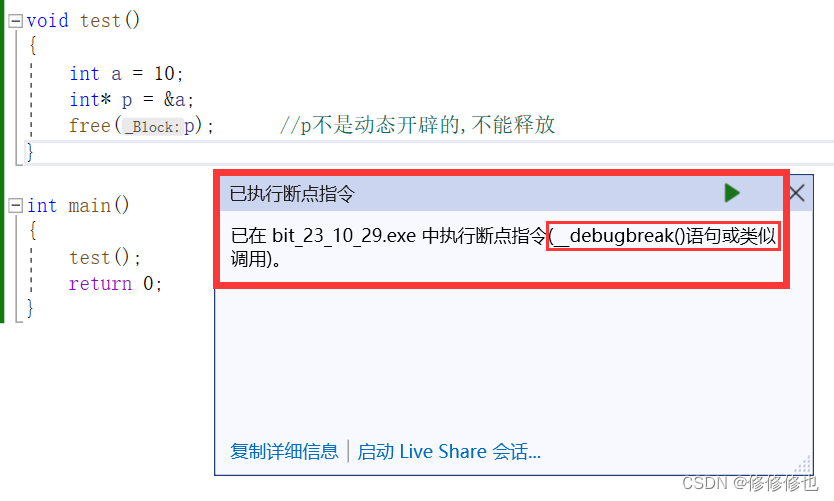

3.对非动态开辟内存使用free释放
因为p是由编译器分配到栈区的,不属于堆区,因此不能使用free释放.
void test()
int a = 10;
int *p = &a
free(p); //p不是动态开辟的,不能释放
 使用vs2022测试一下:
可以看到,该错误导致了程序出错.
而图中的报错"已执行断点指令"则是因为代码执行过程中出现了未定义的非法行为.

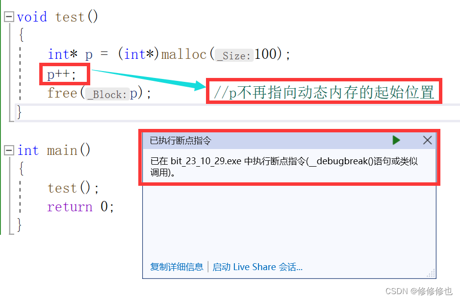

4.使用free释放一块动态开辟内存的一部分
如下代码:
void test()
int *p = (int *)malloc(100);
p++;
free(p); //p不再指向动态内存的起始位置
 在vs2022中测试一下:
可以看到,该错误导致了程序异常终止.

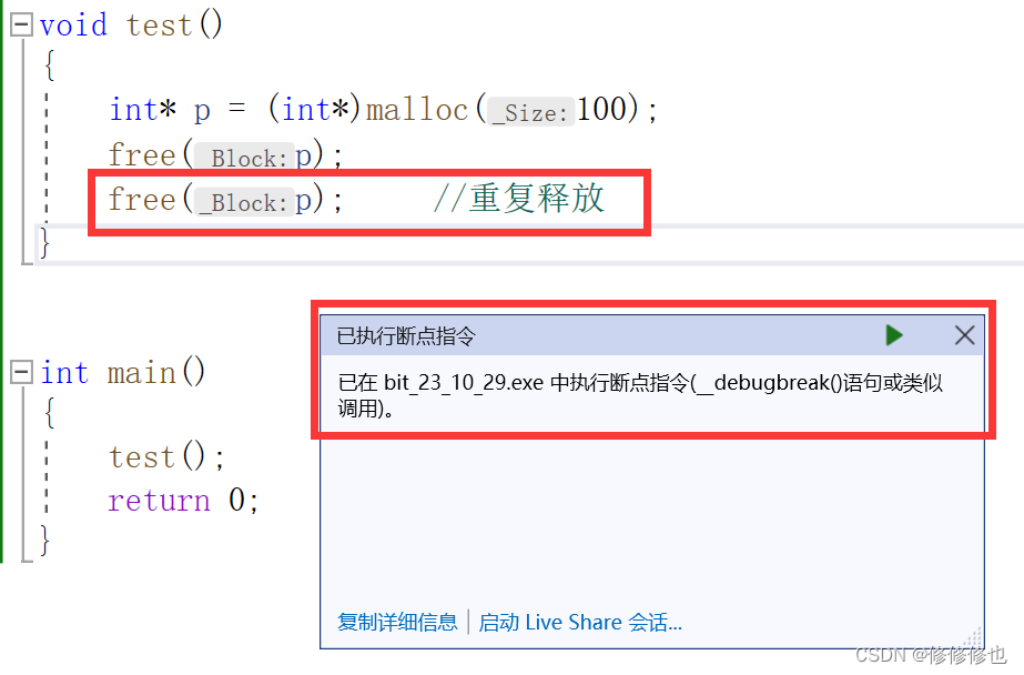

5.对同一块动态内存多次释放
如下代码:
void test()
free(p);
free(p); //重复释放
 在vs2022中进行测试:​
可以看到,该错误导致了程序出错.
这里列出了两个防止重复释放的小技巧:
• 在设计时尽量遵从:谁开辟,谁回收的原则
• 在free完后立刻将原动态开辟的指针置为NULL.
