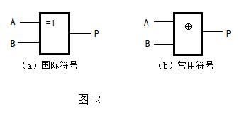

三.逻辑
逻辑表达式:F = AB' + A'B
异或逻辑的真值表如图1所示:
其逻辑符号如图2所示:
异或逻辑的关系是:当AB不同时,输出P=1;当AB相同时,输出P=0。“⊕”是异或运算符号,异或逻辑也是与或非逻辑的组合,其逻辑表达式为:
P=A⊕B
由图1可知,异或运算的规则是:
0⊕0=0,0⊕1=1
1⊕0=1,1⊕1=0
