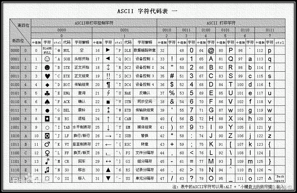

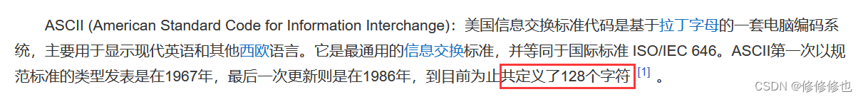

1.ASCII
🌱先来看看百度百科对ASCII的定义:​
🌱而ASCII的产生原因是:
        在计算机中,所有的数据在存储和运算时都要使用二进制 数表示(因为计算机用高电平 和低电平 分别表示1和0),例如,像a、b、c、d这样的52个字母(包括大写)以及0、1等数字还有一些常用的符号(例如*、#、@等)在计算机中存储时也要使用二进制 数来表示,而具体用哪些二进制数字 表示哪个符号,当然每个人都可以约定自己的一套(这就叫编码),而大家如果要想互相通信而不造成混乱,那么大家就必须使用相同的编码规则,于是美国有关的标准化组织 就出台了ASCII编码,统一规定了上述常用符号用哪些二进制数来表示。
🌱ASCII的内容:

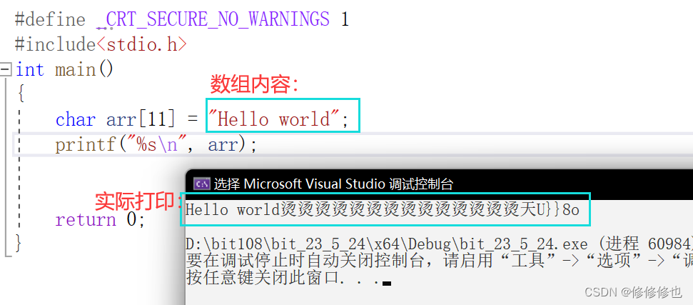

char arr[15]="Hello world";

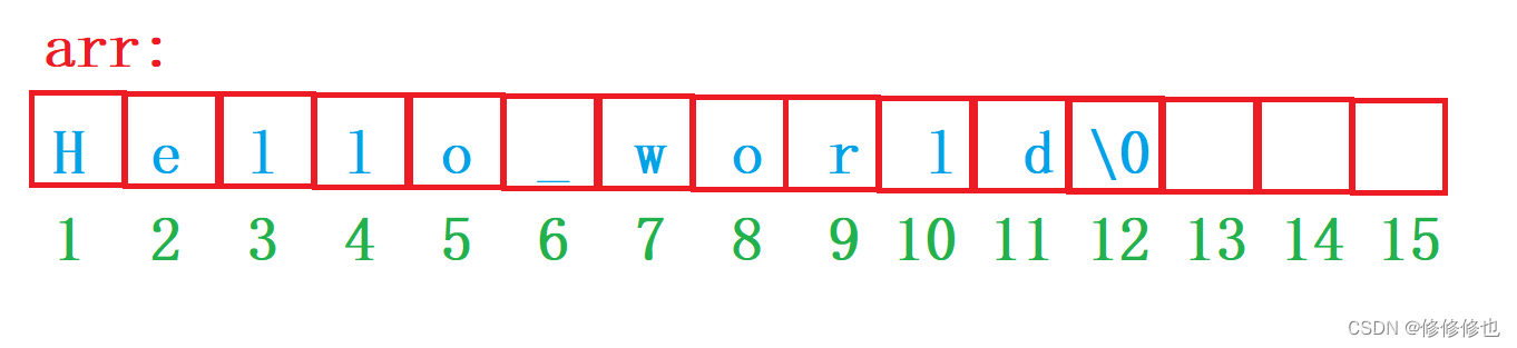

        实际如上字符串在内存中的存储方式是:
        该字符数组的末尾位置的字符\0是空字符,C语言用它标记字符串的结束。空字符不是数字0,它是非打印字符,其ASCII码值是(或等价于)0。C中的字符串一定以空字符结束,这意味着数组的容量必须至少比待存储字符串中的字符数多1。否则如果因为容量不够漏存了\0,将会导致系统出现一些bug。如下bug就是因为数组长度不够存储\0导致的:

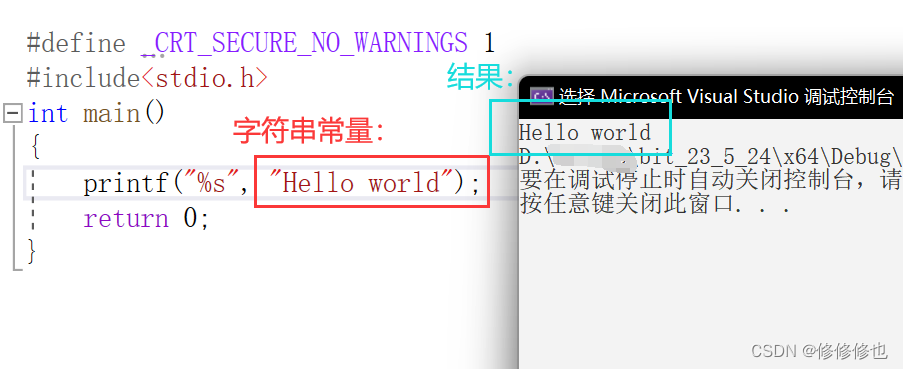

        因为C语言大多数的库函数在处理字符串时都会默认将\0作为字符串的结尾,如我们后面会提到的:strlen()函数(字符串长度计算函数),strcpy()函数(字符串拷贝函数)等大多都是以识别出\0来作为程序的结束标志,因此对于字符串来说,\0的存在至关重要。但是我们在定义和初始化字符串时,却不用特意在字符串的末尾安放\0,因为当字符数组容量允许时,计算机会默认帮助我们在末尾添上\0的。而在这点上字符串常量也是同理,如:
         可以看到,打印的结果没有出现之前的bug现象,因此即便是字符常量,计算机也会默认帮助我们在结尾添上\0。

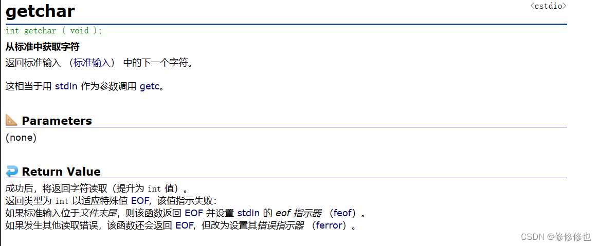

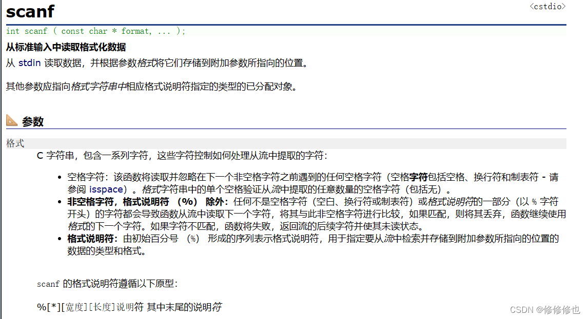

字符的输入常用:scanf()函数​
getchar()函数​

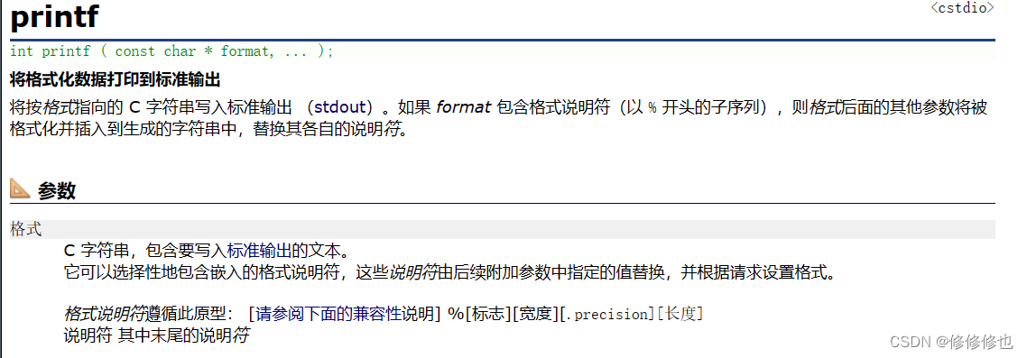

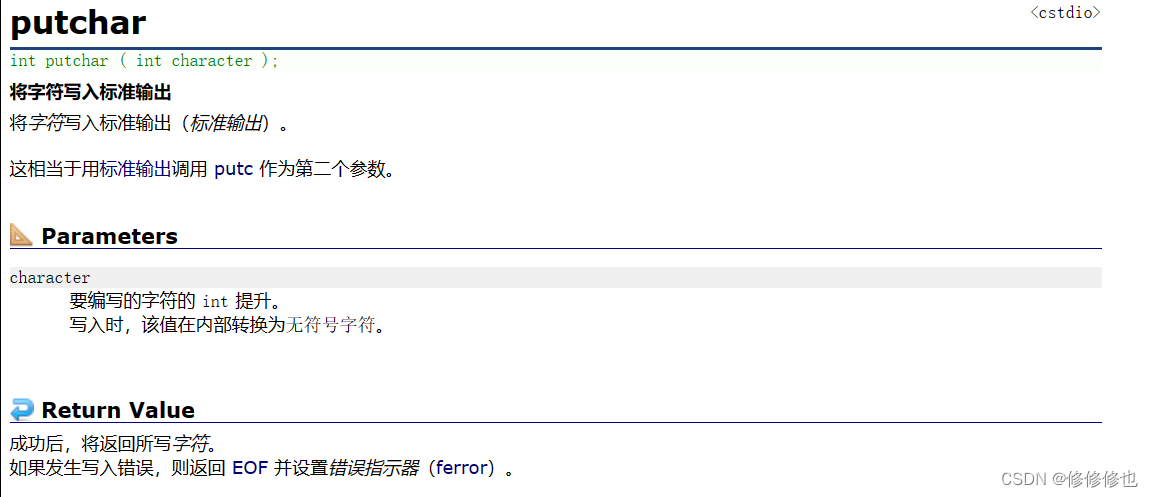

字符的输出常用:printf()函数
putchar()函数​

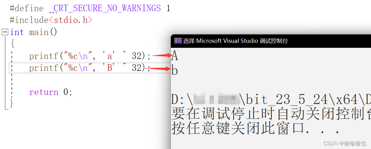

        方法三:使用位运算,将字符的 ASCII 码与 32(二进制为 0b00100000)进行按位异或运算,即可将小写字母转换为大写字母,反之亦然。例如,`'a' ^ 32` 的结果为 `'A'`,`'A' ^ 32` 的结果为 `'a'`。如:​
        有关大小写字母的三种转换方式有感兴趣的朋友可以移步我的这篇博客:【C语言】字母转换大小写的三种方法 https://blog.csdn.net/weixin_72357342/article/details/130932158?spm=1001.2014.3001.5502
        里面有非常详细的toupper()函数和tolower()函数的参数解读及使用详解同时还包含方法二和方法三的具体实现步骤。因此这篇博客中对该部分内容就不赘述了。

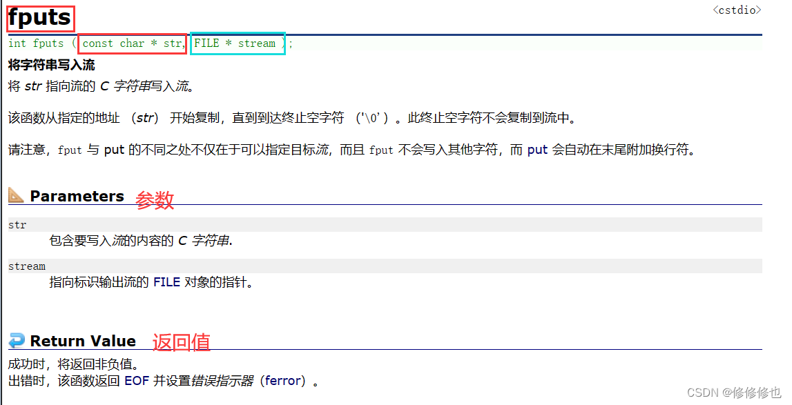

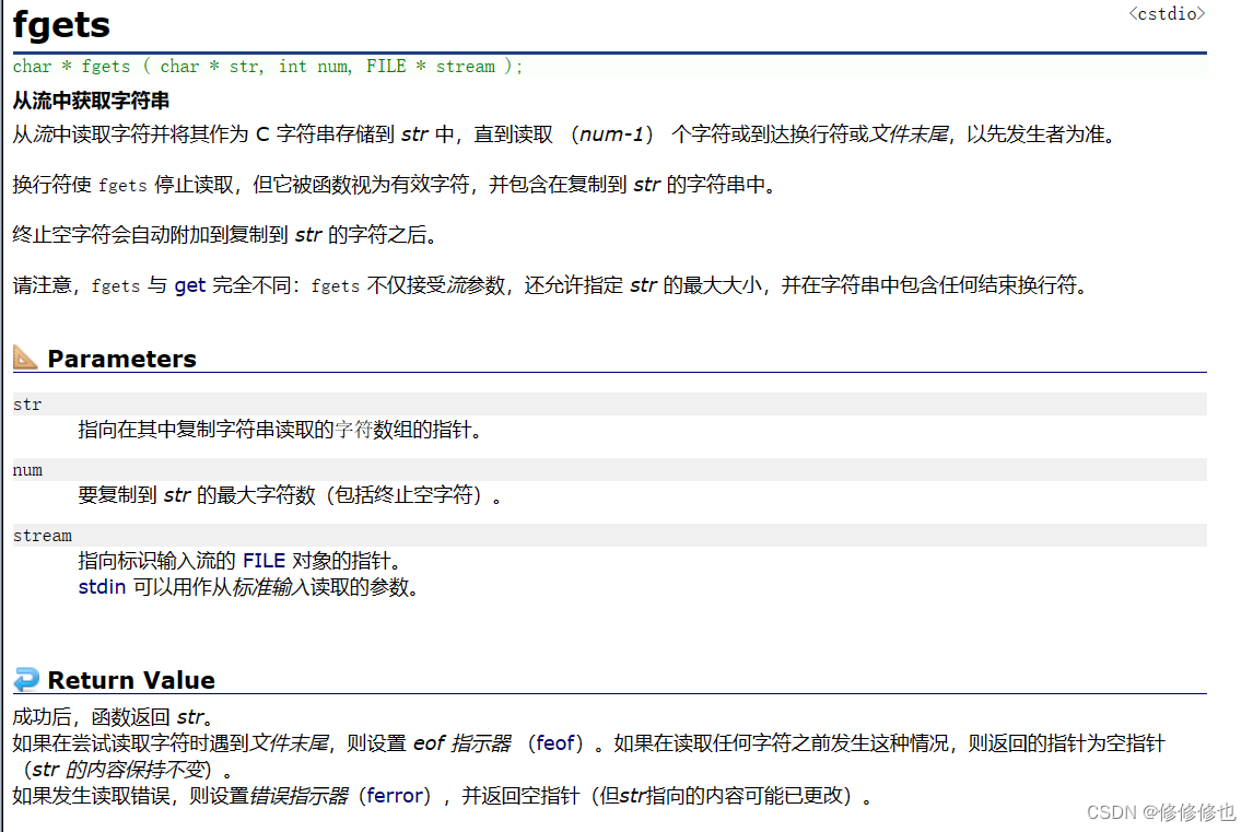

字符串的输入常用scanf()函数,gets()函数,fgets()函数:
字符串的输出常用printf()函数,puts()函数,fputs()函数:

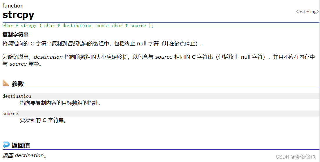

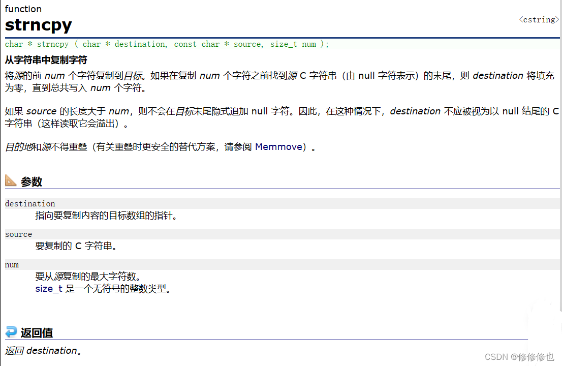

1>字符串拷贝
strcpy()函数
函数详解见文末文章
strncpy()函数

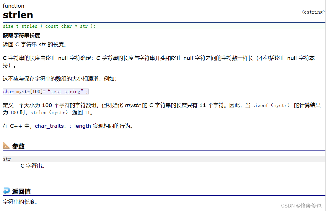

2>字符串长度
strlen()函数
函数详解见文末文章

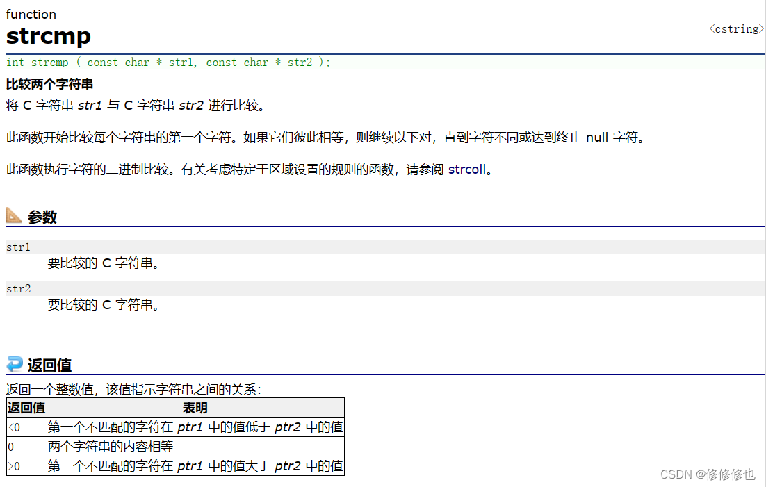

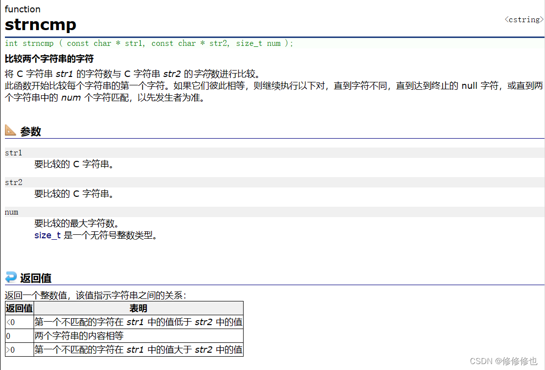

3>字符串比较
strcmp()函数
strncmp()函数

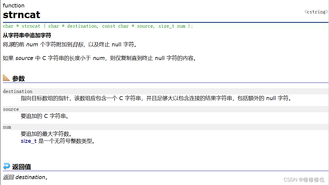

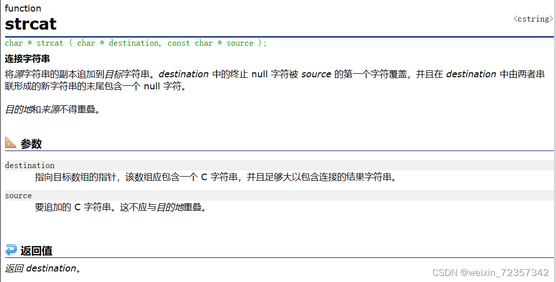

4>字符串连接与分割
字符串连接:
strcat()函数
strncat()函数

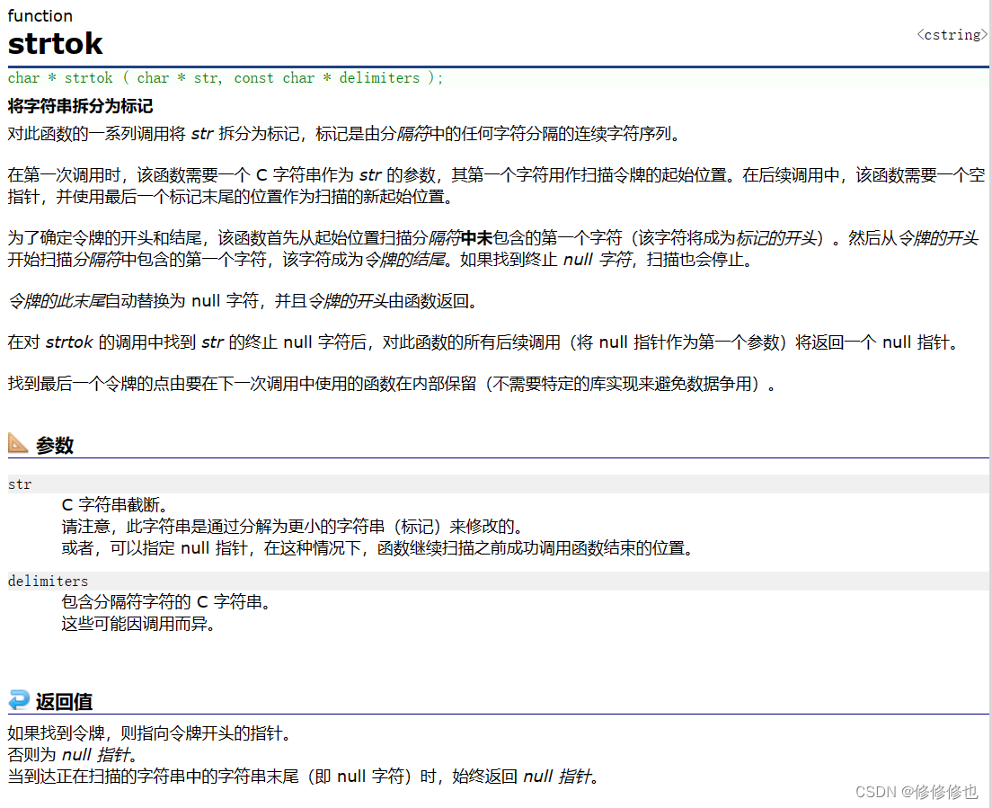

字符串分割:
strtok()函数

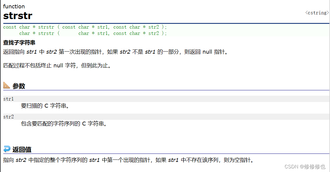

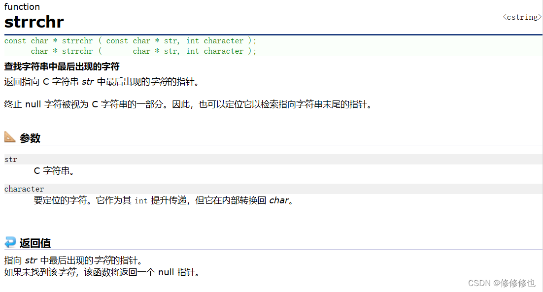

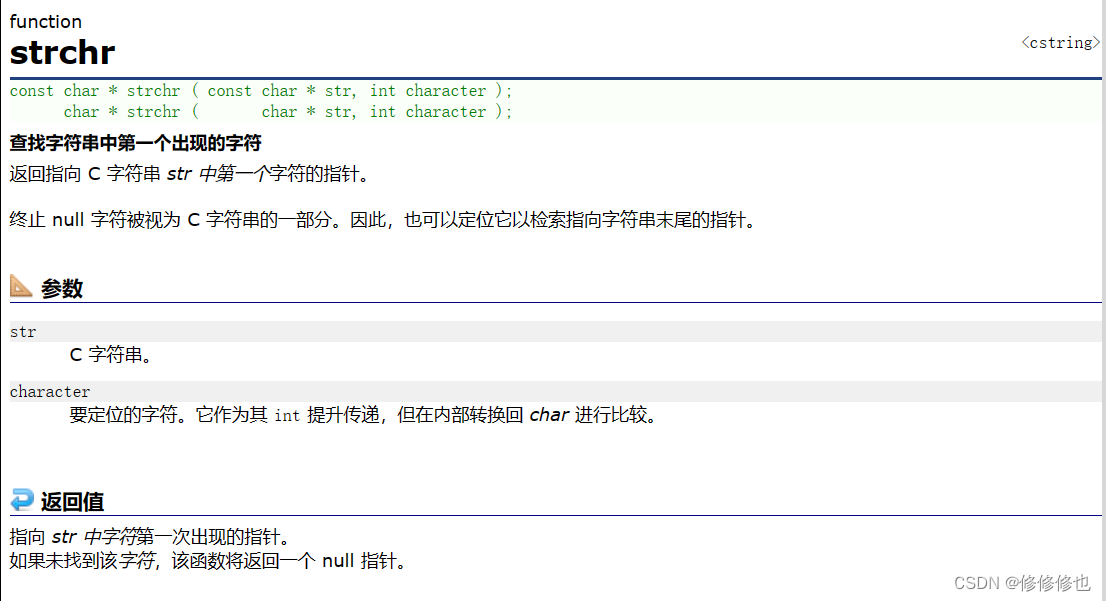

5>字符串搜索与定位
strchr()函数
strrchr()函数
strstr()函数
