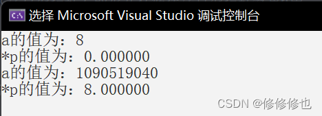

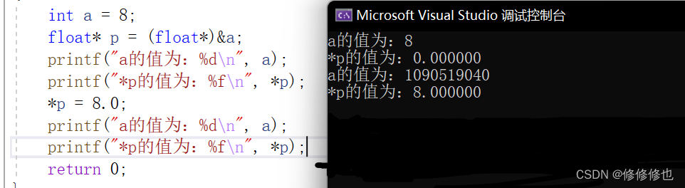

        该程序放入vs编译器后的运行结果如下:
        可以发现一个有趣的现象,当我们使用%f来打印一个整形时,大概率编译器都会打印出一个0.000000出来,而使用%d来打印一个浮点型数据时编译器大概率会打印出一个(看似)非常大且没有规律的数字。

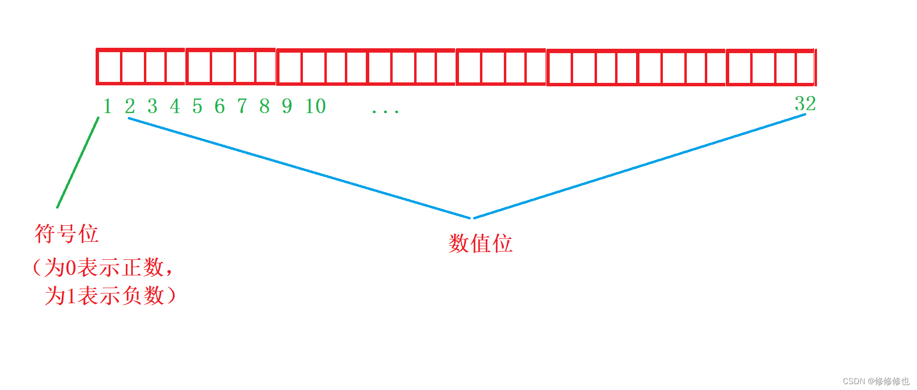

       首先,计算机中的整数有三种2进制表示方法,即原码、反码和补码。三种表示方法均有符号位和数值位两部分,符号位都是用0表示“正”,用1表示“负”。
        整形在内存中的存储图示:​

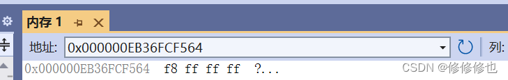

        接着我们打开编译器查看内存中变量b的地址:(注:该编译器为小端存储模式,因此是倒着依次存入每个字节的数据的,注意,小端存储模式只是将整形内部的四个字节的顺序颠倒存储,而每个字节内部的信息是不会颠倒的,因此不是8f ff ff ff,而是f8 ff ff ff)​
         由此可见,对于整形来说:数据存放内存中其实存放的是补码。而以补码的形式存储数据的主要原因是因为计算机cpu只有加法器,使用补码,可以将符号位和数值域统一处理。

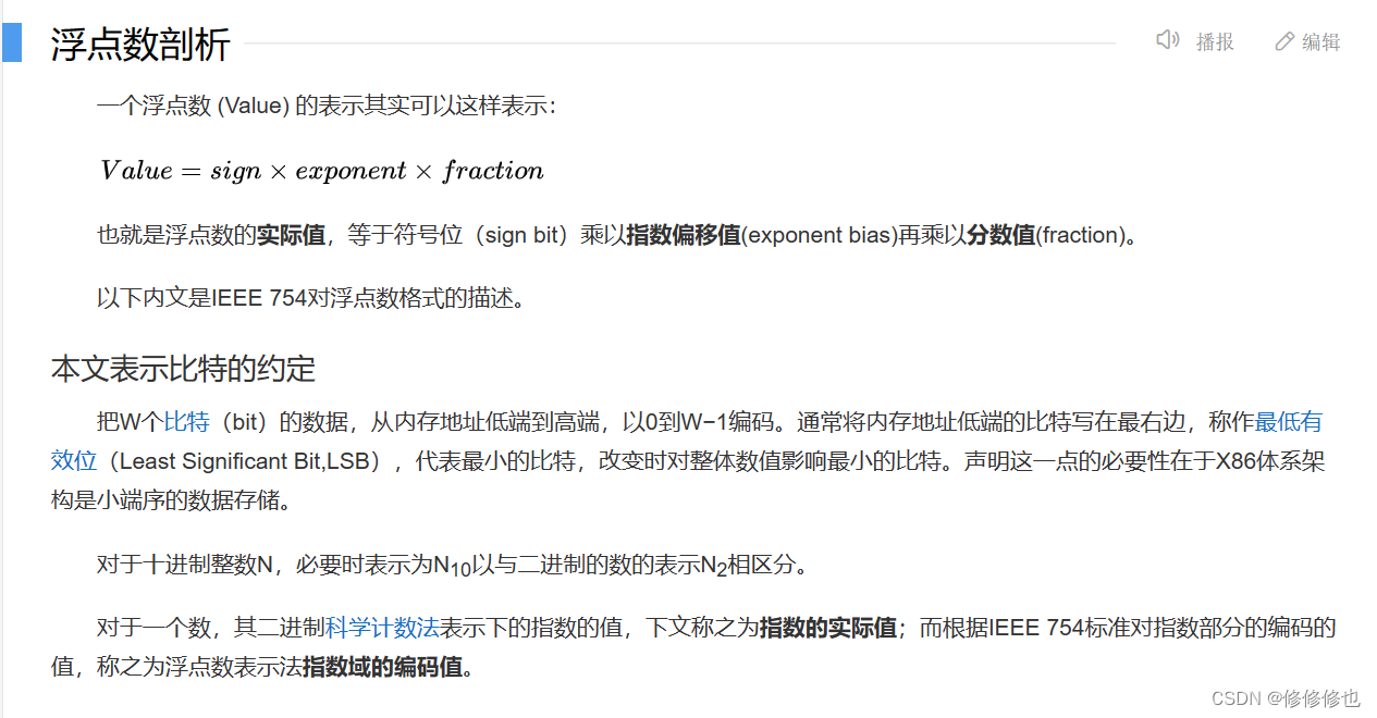

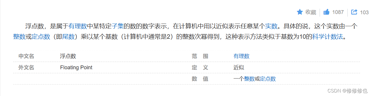

首先我们来看看浮点数是什么:(来源:百度百科)​
        看定义可能不太好理解,通俗的讲,浮点数之所以叫浮点数就是因为它的小数点是可以左右任意浮动的,看个例子可能就比较好理解了:
        用这种科学计数法的方式表示小数时,小数点的位置就变得「漂浮不定」了,这就是浮点数名字的由来。使用同样的规则,对于二进制数,我们也可以用科学计数法表示,也就是说把基数 10 换成 2 即可。

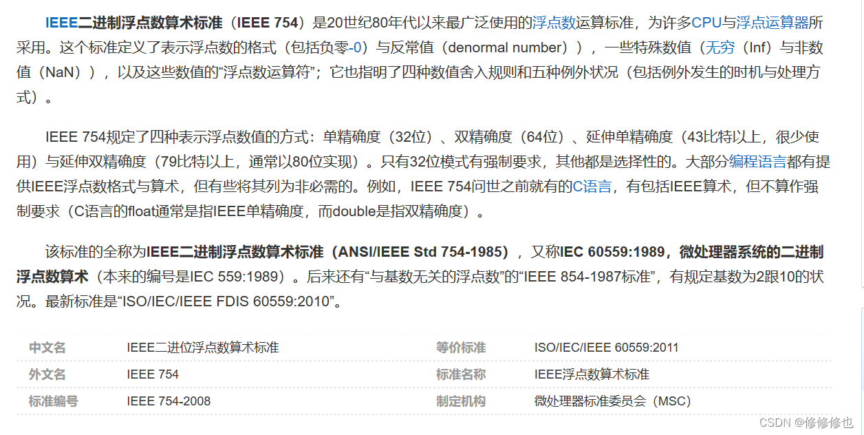

        接下来我们一起看看IEEE 754关于浮点数的定义:(来源:百度百科)
        首先要注意,浮点数在内存中的存储不论正数负数一律是原码!接着我们来看看官方是怎样定义浮点数的存储的:​

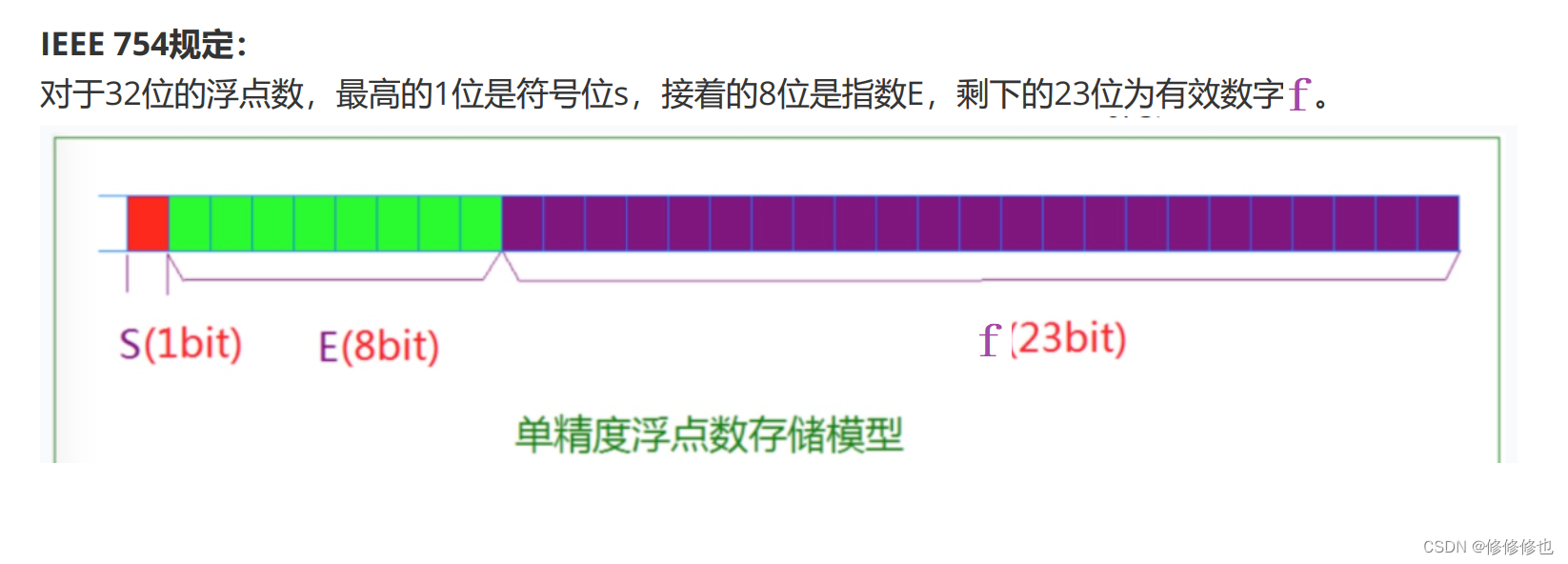

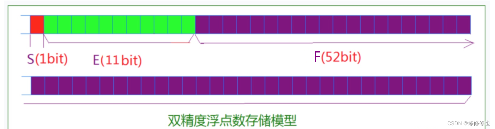

IEEE 754规定 提供了 2 种浮点格式:
• 单精度浮点数 float:32 位,符号位 S 占 1 bit,指数 E 占 8 bit,尾数 M 占 23 bit
• 双精度浮点数 float:64 位,符号位 S 占 1 bit,指数 E 占 11 bit,尾数 M 占 52 bit

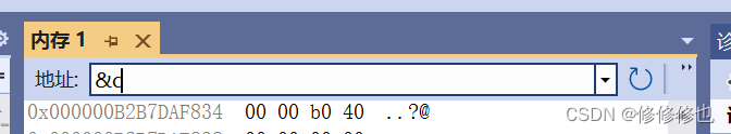

        然后我们看看编译器内存中c地址存储的内容(因为是小端存储,所以倒过来了)
编译器内给出的结果和我们的计算值是一致的,证明我们的计算是完全正确的。​

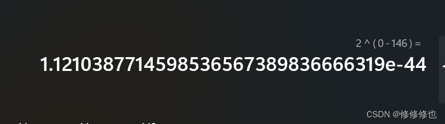

        根据公式v=(-1)^S*F*R^E=(-1)^0*000 0000 0000 1000*2^(-126)=1.000*2^(-146)
        借助计算器,我们可以得到:
        这已经是一个非常非常小的数了,甚至我们都可以认为它趋于无穷小了,而计算机的精度最多只能表示到0.000000,所以我们看到的结果就是0.000000。

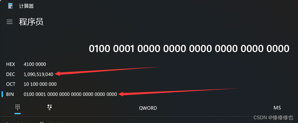

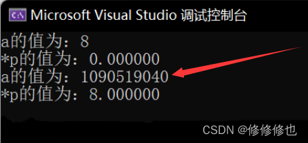

        用计算器进行一下进制转换:
         可以发现,该二进制序列转换为10进制后恰好就是我们之前程序输出的值:
        综上所述,不论是用%f打印整形数值时结果为0.000000,还是用%d打印浮点型数值的结果是很大的一个数字,都绝不是随便得出的一个随机的结果,而是计算机遵循其数据存储逻辑,经过精密计算的结果。之所以我们之前会误以为它是一个随机的值,那是因为之前我们根本不了解计算机内部的存储数据的逻辑。当了解了这些后,今后我们再遇到这样的情况就不会只是被bug搞得一头雾水,而是反而能很亲切的想到这个“错误”的数值是怎样得来的了。
