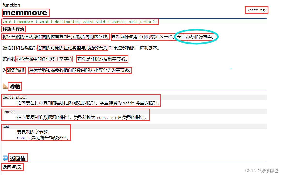

我们先来看一下cplusplus.com - The C++ Resources Network 网站上memmove()函数的基本信息:
1.函数功能
可以看到,memmove()函数的功能是:
从源头指向的内存块拷贝固定字节数的数据到目标指向的内存块,并且源头的内存块与目标内存块可以重叠.(最后一点是memmove()与memcpy最大的区别)
2.函数参数
该函数一共有三个参数,分别是:
void * memmove ( void * destination, const void * source, size_t num );
1>.void * destination
第一个参数的类型是无类型指针(void*),它指向拷贝的目的地内存块,它的作用是为函数提供目的地的内存块起始地址,以便函数能够准确地将内容拷贝到我们需要的内存空间.
2>.onst void * source
第二个参数的类型是被const修饰(const修饰的指针,const在*左边表示指针指向的内容不可修改,const在*右边表示指针的指向不可修改)的无类型指针(void*),它指向拷贝数据的来源内存块,它的作用是为函数提供拷贝源头内存块起始地址,以便函数能够准确找到拷贝的源头进行拷贝.
3>.size_t num
第三个参数的类型是size_t(无符号整形),它表示要拷贝数据的字节数,它的作用是告诉函数需要拷贝的字节数是多少,以便函数精准的拷贝该数目字节数空间的内容到目的地.
3.函数返回值
函数的返回值类型是无类型指针(void*),它的作用是在函数运行结束后返回拷贝后的目的地内存块的起始地址.
4.函数头文件
该函数包含在头文件<string.h>中.

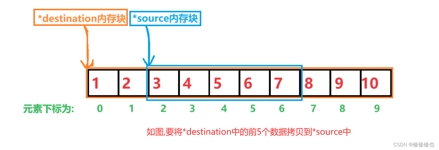

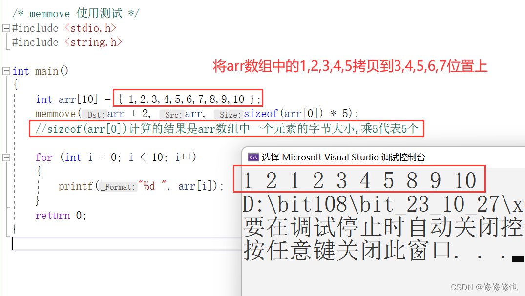

如下,我们使用memmove()函数将arr数组中的1,2,3,4,5拷贝到3,4,5,6,7的位置上去:
分别给memmove()函数传入三个参数:
拷贝目的地地址(即arr+2),拷贝来源地址(即arr),拷贝字节数(即sizeof(arr[0])*5).
/* memmove 使用测试 */
#include <stdio.h>
#include <string.h>
int main()
    int arr[10] = { 1,2,3,4,5,6,7,8,9,10 };
    memmove(arr+2, arr, sizeof(arr[0])*5);
    //sizeof(arr[0])计算的结果是arr数组中一个元素的字节大小,乘5代表5个
    for (int i = 0; i < 10; i++
        printf("%d ", arr[i]);
    return 0;
在vs编译器中运行查看结果:
可以看到memmove()函数成功的将arr数组中的1,2,3,4,5拷贝到了3,4,5,6,7的位置上.

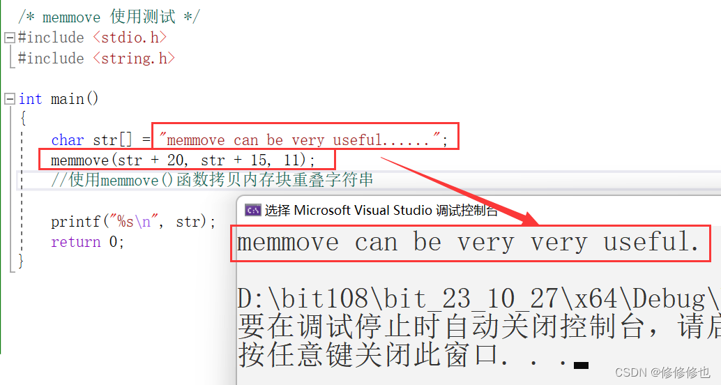

2.使用memmove()函数完成拷贝字符数组数据(目的地与源重叠)
如下,我们使用memmove()函数将str数组的" very useful"拷贝到" useful......"的位置上去:
拷贝目的地地址(即str+20),拷贝来源地址(即str+15),拷贝字节数(即11).
/* memmove 使用测试 */
#include <stdio.h>
#include <string.h>
int main()
    char str[] = "memmove can be very useful......";
    memmove(str + 20, str + 15, 11);
    //使用memmove()函数拷贝内存块重叠字符串
    printf("%s\n", str);
    return 0;
在vs编译器中运行查看结果:
 可以看到memmove()函数成功的将str数组的" very useful"拷贝到了" useful......"的位置上.

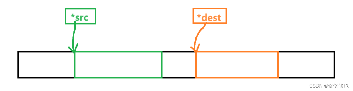

1.情况一(两个内存块不重叠)
这种情况下内存空间的拷贝逻辑是较为简单的,不论是数据从前向后拷贝还是从后向前拷贝,结果都是正确的.
例如这种情况:
 或是这种情况:

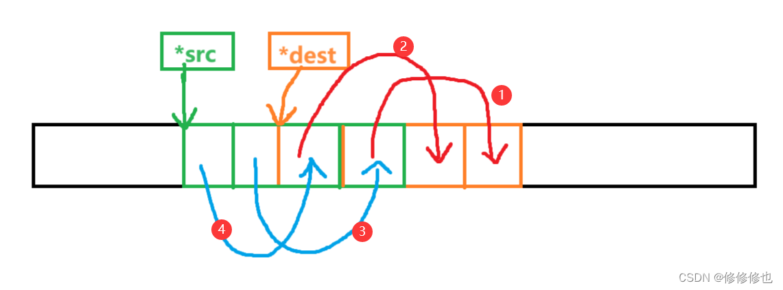

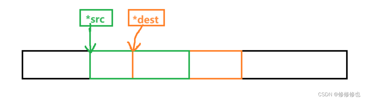

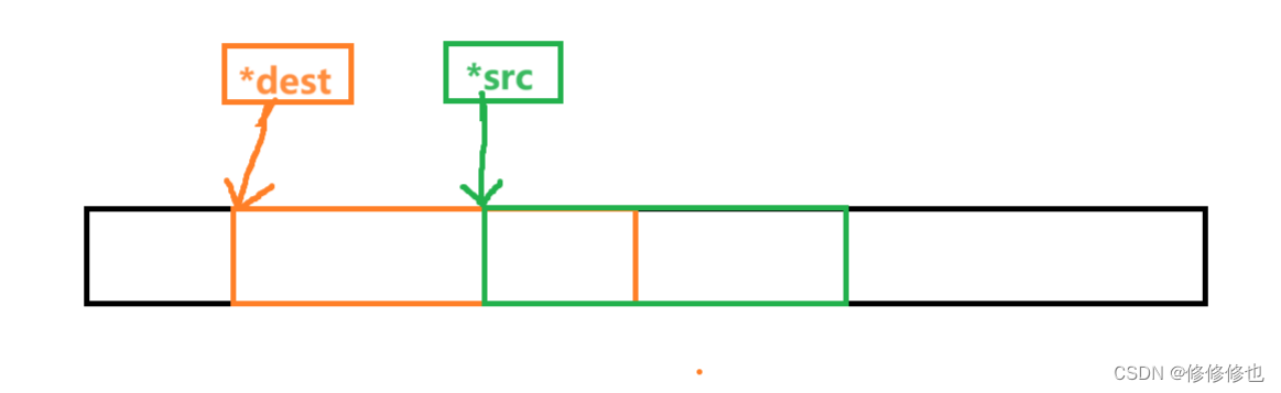

2.情况二(两个内存块有重叠)
这种情况就比较复杂了,同样分两种情况,如图:
当源头指针在前时,只能从源头内存块的后端向前端移动拷贝:
拷贝逻辑示意图(序号代表拷贝次序):

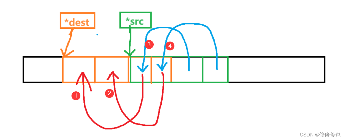

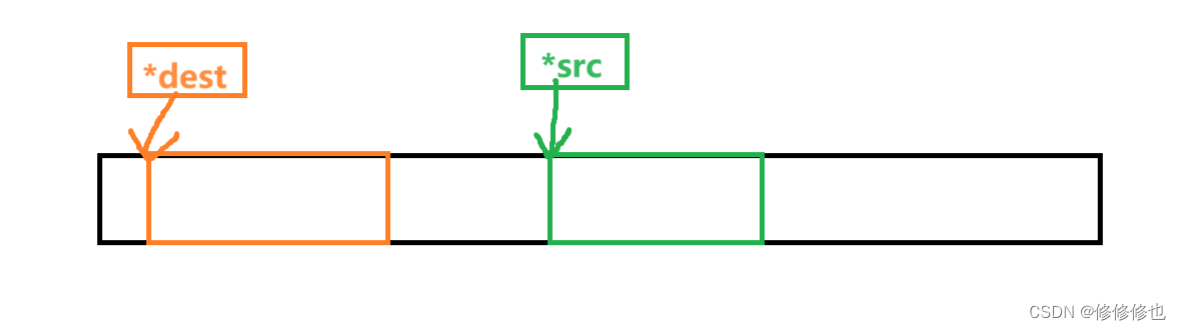

当目的地指针在前时,只能从源头内存块的前端向后端移动拷贝:
拷贝逻辑示意图(序号代表拷贝次序):

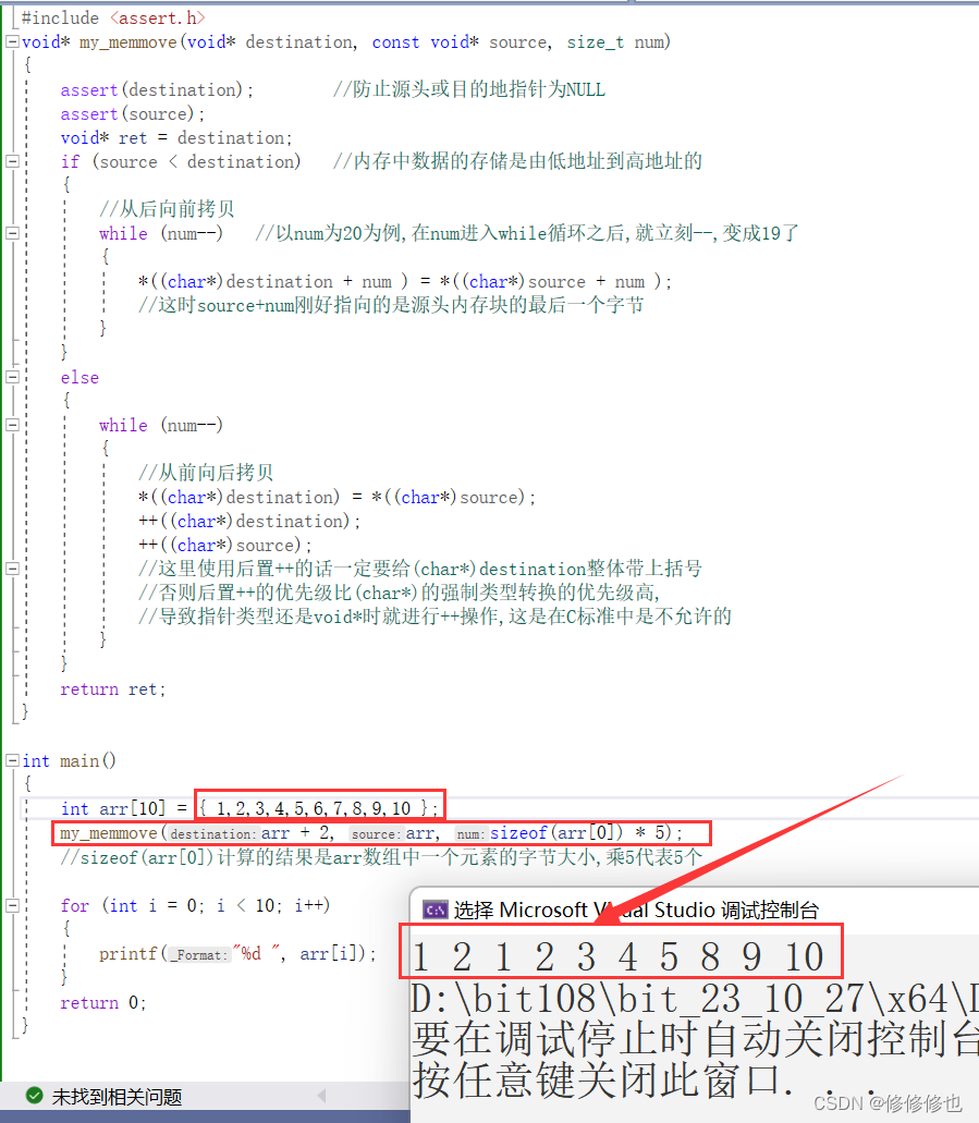

🎏代码编写
清楚了不同情况的拷贝逻辑后,代码的编写就只需要按上面说的分两种情况就好了,以及,函数在实现时的其他需要注意的点我都标注在注释中了.
综上,my_memmove()函数的完整实现代码如下:

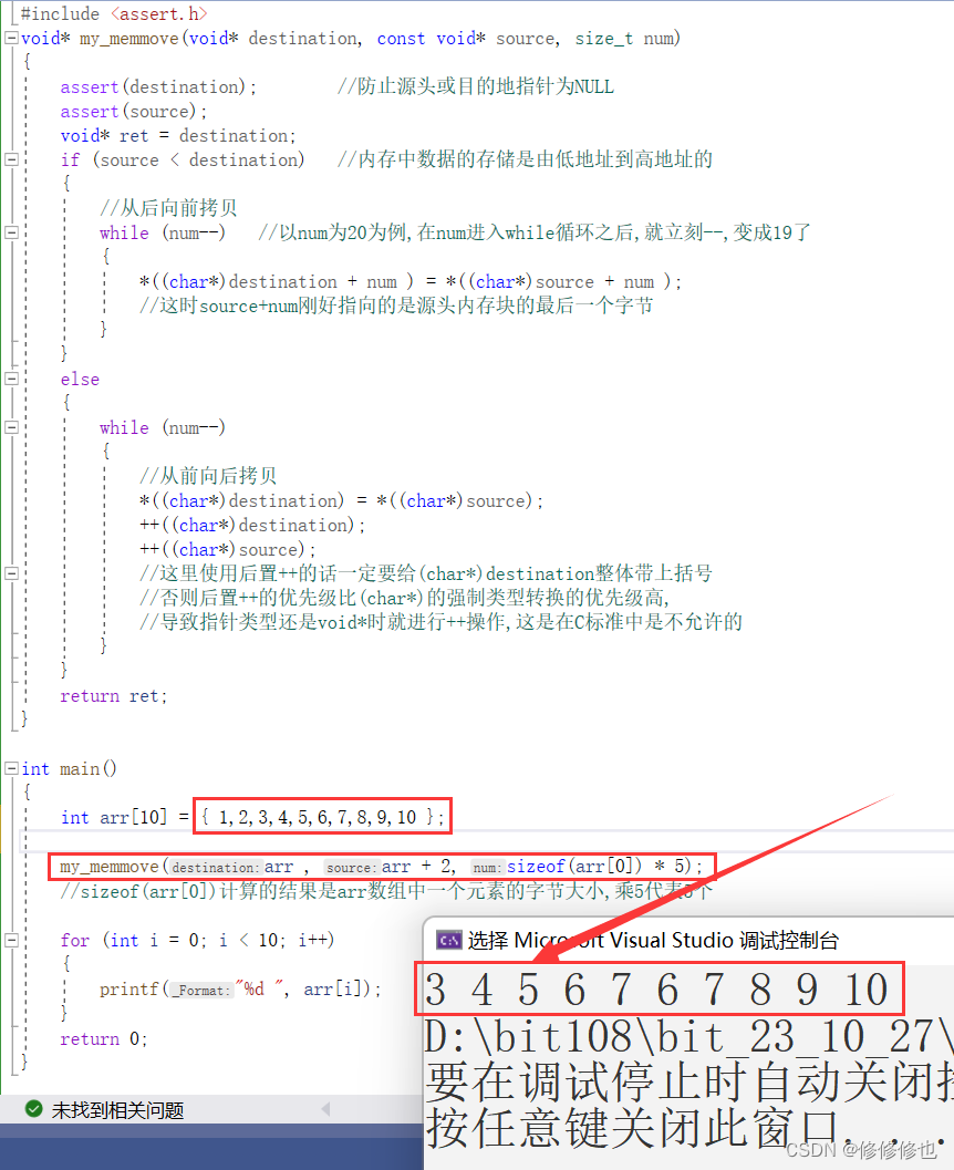

//模拟实现my_memmove()函数
void* my_memmove(void* destination, const void* source, size_t num)
    assert(destination); //防止源头或目的地指针为NULL
    assert(source);
    void* ret = destination;

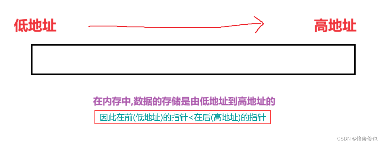

    if (source < destination) //内存中数据的存储是由低地址到高地址的
        //从后向前拷贝
        while (num--) //以num为20为例,在num进入while循环之后,就立刻--,变成19了
            *((char*)destination + num ) = *((char*)source + num );
            //这时source+num刚好指向的是源头内存块的最后一个字节
    else
        while (num--)
            //从前向后拷贝
            *((char*)destination) = *((char*)source);
            ++((char*)destination);
            ++((char*)source);
            //这里使用后置++的话一定要给(char*)destination整体带上括号
            //否则后置++的优先级比(char*)的强制类型转换的优先级高,
            //导致指针类型还是void*时就进行++操作,这是在C标准中是不允许的
    return ret;
🎏运行测试
1.测试my_memmove()函数的逆序拷贝
如下,我们使用my_memmove()函数将arr数组的1,2,3,4,5拷贝到3,4,5,6,7的位置上去:
即按照前面提到的这种情况进行拷贝:
vs2022测试运行结果:
可以看到my_memmove()函数成功的将arr数组中的1,2,3,4,5拷贝到了3,4,5,6,7的位置上.
2.测试my_memmove()函数的顺序拷贝
如下,我们使用my_memmove()函数将arr数组的3,4,5,6,7拷贝到1,2,3,4,5的位置上去:
即按照前面提到的这种情况拷贝:
vs2022中测试运行结果:
可以看到my_memmove()函数成功的将arr数组中的3,4,5,6,7拷贝到了1,2,3,4,5的位置上.
