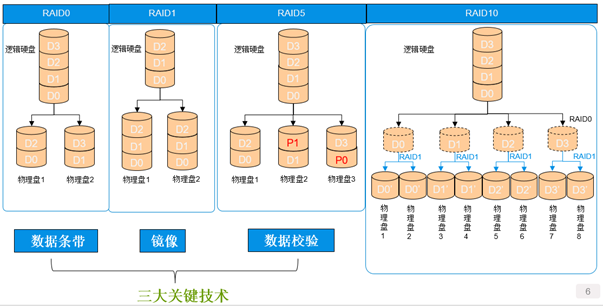

2.3 RAID
RAID即独立磁盘冗余阵列,将多个物理磁盘组合成一个逻辑磁盘,提高其读写性能以及冗余容灾能力。RAID主要包含三大技术模块:
- 条带:即将数据分片同时分配到一组磁盘上,多块盘同时读写,从而提高性能。
- 镜像:镜像旨在提高安全性,配置一块冗余磁盘,保存完全相同的数据。
- 校验:RAID组内配置一块或两块校验盘,用于RAID组内磁盘损坏时,能通过校验计算恢复数据。
不同RAID级别都是组合以上三大技术而成,其容量、读写性能、安全性能会有差异。

一般而言,RAID0的性能最高,相对的安全性较低。RAID1的安全性较高,但读性能较低,RAID5/6带有校验位,介于两者之间。
RAID1同时从镜像盘读数据,读性能较单盘好,但是写数据时要同时写入镜像磁盘,因此写惩罚为2;RAID5写数据时,需要将原数据以及校验数据都读取出来,重新计算后写入,因此写惩罚为4;RAID6多一个校验位,多一次度一次写,因此写惩罚为6。
华为存储支持的RAID-TP比RAID6还多一个校验位,允许同时3块盘损坏数据不丢失,允许更长的重构时长,可靠性提升约1000倍,然而性能损耗相对RAID6仅约5%。

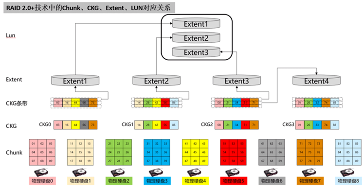

2.4 RAID2.0
华为自研RAID2.0技术旨在让所有盘的负荷均衡,避免单盘负荷过高提前达到寿命,此外所有盘都能参与重构,加快重构速率。RAID2.0技术示意图如下:
- Chunk:将每块盘分割成固定大小的物理空间(64MB)。
- CKG:来自不同硬盘的Chunk组成的RAID组,可以设置RAID策略。
- Extent:即CKG条带,大小可调,数据空间申请、释放、迁移的最小单位(对于Think Lun,会将Extent进一步划分未更细粒度的块,称为Grain)。
- Lun:来自不同CKG(覆盖硬盘域中所有硬盘)的Extent组成一个逻辑硬盘挂给主机使用。

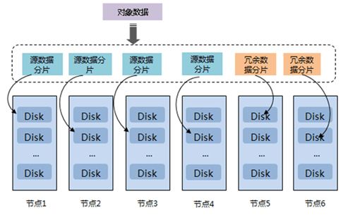

2.5 EC纠删码
EC纠删码技术类似于RAID技术,每个“源数据分片”相当于RAID组中的单块硬盘,“冗余数据分片”相当于RAID组中的校验盘。EC技术应用于分布式存储中,因此不同分片分布到不同的节点上(当节点数少于总分片数时,存在分片分配到同一节点的情况,相应的允许同时坏掉的节点少了)。
上图以EC4+2为例,共计6个分片分布到6个节点上,允许同时故障两个节点数据不丢失。

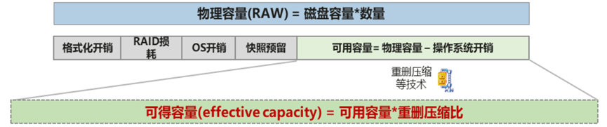

3 存储容量
- 物理容量:即硬盘的原始裸容量。
- 可用容量:硬盘除去RAID冗余、元数据、热备等开销后的容量。一般指存储系统中可看到的容量,一般为物理容量的70-80%。
- 可得容量:又称有效容量。即采用重删压缩技术后,可实际写入存储的数据容量。
可得容量=可用容量*数据缩减比。

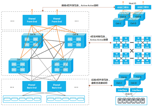

集中式存储即将数据存储在一台或多台主机组成的中心节点上,从整体外形上看是一个大号服务器,由控制框和硬盘框构成。
- 控制框负责接收业务、管理配置命令并保存至硬盘。各模块都集成到系统插框上,核心模块包括控制器、前端接口模块、后端接口模块、电源-BBU模块以及硬盘模块。
- 硬盘框负责数据存储。各模块都集成到系统插框上,核心模块包括硬盘模块、级联模块以及电源模块。
控制框内控制器、前端接口模块和后端接口模块通常采用SmartMatrix 高速全互联均衡架构。即任一前端接口模块通过PCIE接口与任一控制器互联,框内所有控制器之间互联,任一后端接口模块通过PCIE接口与任一控制器互联。如果扩展控制框、硬盘框,同理框间全互联。

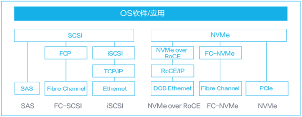

5.1 块存储协议

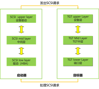

传统的块存储协议主要是SCSI协议。NVME协议作为新一代块存储协议,定义了一套新的块存储协议命令集,无论从时延、带宽都比SCSI协议要强。SCSI和NVME协议栈的对比如下:
5.1.1 SCSI协议
- SCSI协议即小型计算机接口协议,规定了一套不同设备之间(例如主机、存储、光设备、网络设备)进行数据交互的模型和规范,是一个跟具体传输介质解耦的C-S架构的协议。协议结构中主要模块是作为Client的启动器(Initiator)和作为Server的目标器(Target)。
- FC协议仅包含了物理层、传输层的规范,上层应用层可以封装SCSI、IP协议等。封装SCSI协议后即FCP协议,通常用于主机与存储间通信。
- iSCSI协议即将SCSI协议运行在IP网络上。iSCSI协议和FC协议可以看做SCSI协议在Fiber网络上拉远拓展的协议。
5.1.2 NVME协议
- NVME协议原本是SSD硬盘传输协议,采用PCIE接口。
- NVME Over FC协议即NVME基于FC网络封装的协议。
- NVME Over RoCE协议即NVME基于RoCE协议进一步封装的协议。RoCE即基于以太网进行RDMA(远端内存访问技术,一般基于IB、RoCE、iWARP三种协议实现)的网络通信协议。

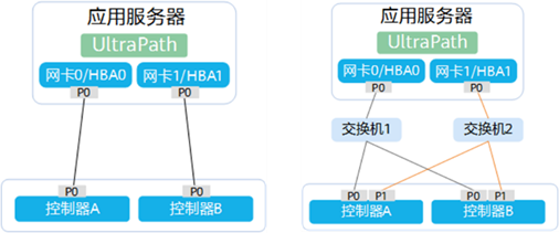

集中式存储网络平面分为交换网络、管理网络、BMC网络。交换网络组网总体分成三块:
- 应用服务器连接控制框
直连方式:每个控制器至少一个前端端口与应用服务器直连,保证链路冗余,UltraPath多路径自动计算最优路径。
双交换机互联:直接基础上插入两台独立交换机,扩展主机端口,提高存储系统接入能力以及延长数据传输距离。

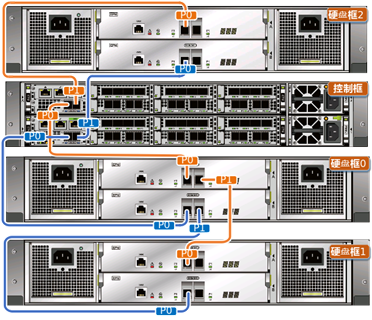

- 控制框级联:
直连方式:两个控制框间四条线缆RDMA直连。
交换机组网:每个控制框分别两条链路连接两台交换机。
- 控制框级联硬盘框:冗余连接的级联方式。(下图橙色和蓝色线缆相互冗余、独立)

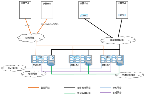

5.3 分布式
分布式存储网络平面一般分为BMC网络、管理网络、业务网络、存储网络、控制网络、复制网络。
- 管理网络:分为管理内部网络和管理外部网络。内部网络用于存储节点与管理节点通信,外部网络用户客户管理网络接入存储管理界面。
- 业务网络:应用程序同存储之间的通信网络,块存储即应用通过iSCSI协议访问VBS(块存储客户端),非结构化存储则通过NAS、S3等协议调用存储接口。
- 存储网络:分为存储前端网络和存储后端网络。前端网络承载存储节点之前的前台数据(例如VBS与OSD、DPC与OSD间通信),后端网络承载存储节点后台数据(例如OSD之间的通信)。
- 控制网络:为控制集群(ZK集群)提供IP地址。大部分场景下与存储前端网络合并,不体现。但是当采用多IP组网(部分网卡不支持bond模式运行RDMA,故通过多IP方式,为每个存储网口配置IP提升网络带宽)时,控制网络不能合入,需要独立规划(建议与存储网络同一子网)。
- 复制网络:用于复制节点间进行数据同步。
私有客户端:指部署在节点上,提供标准接口给应用使用的客户端程序。VBS即块存储的私有客户端,DPC即文件存储的私有客户端。
VBS分离部署时,计算节点上应用程序直接通过虚拟化网络访问VBS,外部不呈现业务网络,呈现块存储前端网络;VBS融合部署时,计算节点通过物理网络访问存储,呈现业务网络,不呈现块存储前端网络。同理,应用程序直接调用文件存储接口,呈现业务网络;通过DPC访问则呈现文件存储前端网路。

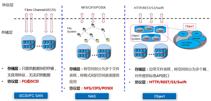

6 数据存储类型
依据数据存储方式,数据存储可以分为块存储、文件存储和对象存储。
- 块存储:面向文件系统。提供裸磁盘,文件被分割成一块一块存储到磁盘中。
- 文件存储:面向自然人。提供树形文件系统,方便文件的组织与查阅。
- 对象存储:面向应用系统。提供二层文件系统以及文件访问API,便于应用调用。
三类存储的原理如下图所示:
文件存储系统是树形结构,文件数量多了,树的深度过大,文件寻址效率低下。对象存储是为解决这个问题而生。对象存储将文件的元数据抽取出来保存到数据库中,所有数据文件则存储到扁平的同一逻辑层面上,即桶(bucket)。文件的检索效率大大提升,特别适合大量小文件并发访问的场景。
对象存储是key-value存储结构,直接通过key去获取对象。为了方便查阅,对象存储可以通过在对象的名称中增加“/”模拟文件存储的文件夹。例如“test/123.jpg”。此时,“test”就被模拟成了一个文件夹,“123.jpg”则模拟成“test”文件夹下的文件名,而实际上,对象名称(key)仍然是“test/123.jpg”。
三类存储的优劣势如下所示:

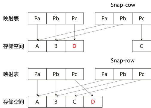

7.3.1 COW&ROW快照
COW(Copy On Write):写时复制。新数据写入被修改数据前,将被修改数据块复制到COW快照卷。涉及数据拷贝,主机写性能差。
ROW(Redirect On Write):写时重定向。新数据写入时,不改变被修改数据,而是直接将新数据写入新的存储空间中。频繁覆盖写会打散源LUN数据分布,顺序读性能会变差;没有完整快照卷,多层级快照恢复慢。
如下图所示,源LUN上存储数据块“ABC”,此状态下打了一次快照,源LUN指针映射表复制给块照。当源LUN中数据块C需要修改为D时,COW方案下,数据块C复制到独立的COW快照卷中;ROW方案下,快照映射表不动,数据块D存储到新的空间中,并将指针指向新的存储空间。
快照状态下,删除数据时仅删除映射表中的指针,实际数据块并不删除。
