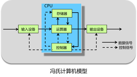

  • 计算机:由硬件和软件构成的能够处理数据的电子设备。计算机有多种形态,例如服务器、台式机、笔记本电脑、平板、智能手机、可穿戴设备等等。不同形态的计算机硬件、软件配置差异较大,但基本都涵盖了冯·诺依曼计算机模型中的控制器、运算器、存储器、输入设备以及输出设备五要素。

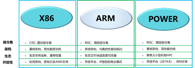

  • 指令集:上层程序发送给芯片执行的命令集合。例如存取指令、加法指令等。主流指令集有X86、ARM、POWER。
  • 微架构:指芯片内部晶体管的组织方式。指令需要有相适应的硬件结构才能高效率的执行。
指令是顶层规范,微架构是具体的物理实现。物理实现的方式有很多种,对指令的执行效率影响很大,反映了芯片设计厂商的实力。

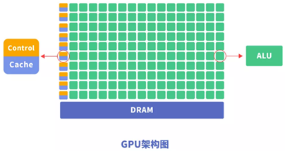

  • GPU:图形处理器是一类适合简单但是计算吞吐量大的芯片。约70%的晶体管用于构建算数逻辑运算单元。GPU属于通用处理器,支持许多不同应用,同样存在冯·诺依曼瓶颈,只是大量ALU并行计算提高了总体吞吐量。GPU不能单独工作,需要经过CPU调用才能工作。GPU适合于并行计算场景,例如图形梳理。

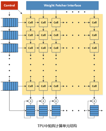

  • NPU:神经网络处理器是一种专用定制芯片(ASIC),适合神经网络计算。NPU芯片 含大量矩阵计算单元,由脉动阵列中乘法器累加组成。因此NPU芯片在矩阵运算过程中无需访问内存,矩阵运算效率更高。谷歌TPU同样是适合于矩阵运算的ASIC芯片。

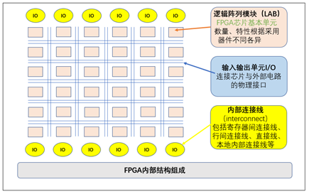

  • FPGA:现场可编程门阵列是一类半定制化芯片,拥有低能耗、高性能、可编程的特性。FPGA的逻辑电路是由可编程逻辑块组成,通过烧入配置文件(可重复),将这些可编程逻辑块通过可编程连接器件连接起来组成特定场景下的芯片。

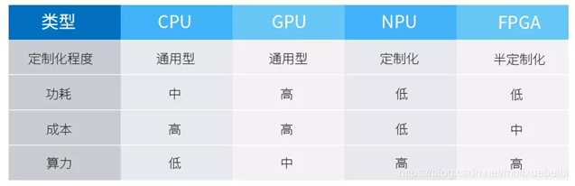

四类芯片对比如下:
CPU以及GPU都采用冯·诺依曼架构,保持很大的灵活性,即硬件不知道下一步做什么,直到从内存中获得下一条指令;而NPU/TPU上放置大量乘法器及加法器并连接起来,硬件知道下一步需要干啥。即一个乘法器计算完成后直接将结果传给下一个乘法器,无需访问内存。该方式大大简化了冯·诺依曼瓶颈,相应地牺牲了灵活性,基本只使用与大量矩阵运算场景。

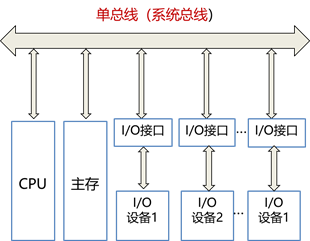

  • 总线:服务器各部件之间进行数据交换的公共线路。主流是PCIe总线,网卡等部件通过PCIe接口接入总线。

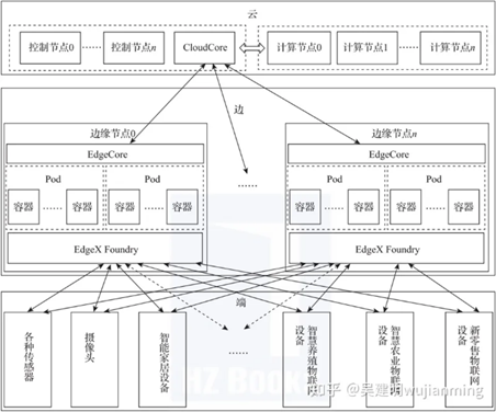

6.4      边缘计算

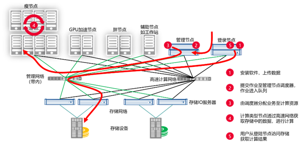

边缘计算指在靠近数据源侧(终端)进行计算。云计算是集中化的,距离产生数据的终端较远,无法满足实时性要求较高的计算需求。因此将部分计算下沉到终端边缘,同时还减轻了网络传输压力,云计算中心计算压力。云边端系统计算架构如下图所示:
