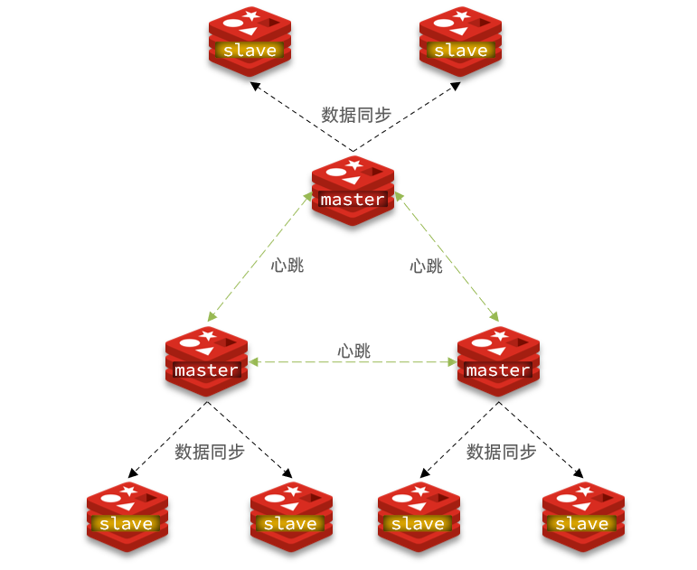

分片集群特征:
  • 集群中有多个master,每个master保存不同数据
  • 每个master都可以有多个slave节点
  • master之间通过ping监测彼此健康状态
  • 客户端请求可以访问集群任意节点,最终都会被转发到正确节点

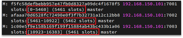

Redis会把每一个master节点映射到0~16383共16384个插槽(hash slot)上,查看集群信息时就能看到:

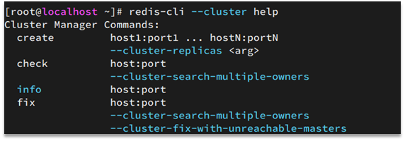

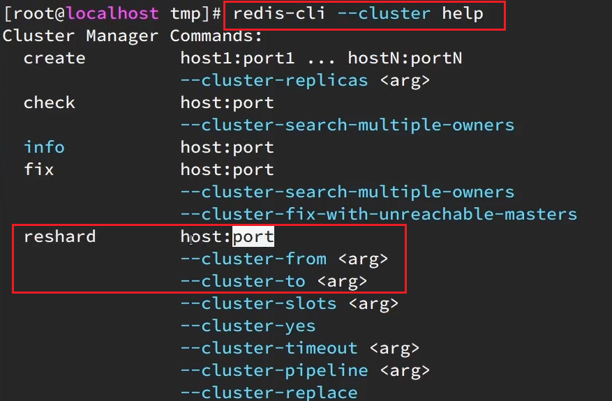

redis-cli --cluster提供了很多操作集群的命令,可以通过下面方式查看:

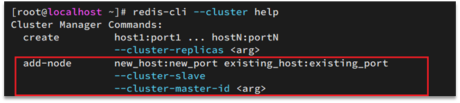

添加新节点到redis
添加节点的语法如下:
执行命令:
redis-cli --cluster add-node  192.168.150.101:7004 192.168.150.101:7001

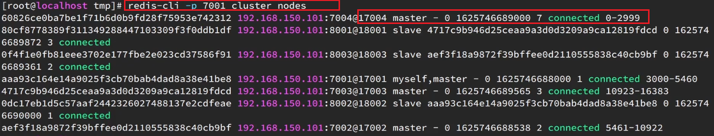

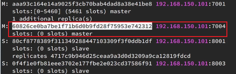

通过命令查看集群状态:
redis-cli -p 7001 cluster nodes
如图,7004加入了集群,并且默认是一个master节点:
但是,可以看到7004节点的插槽数量为0,因此没有任何数据可以存储到7004上

我们可以将0~3000的插槽从7001转移到7004,命令格式如下:
具体命令如下:

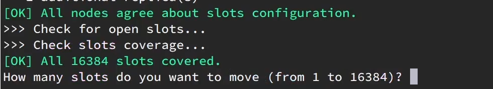

建立连接:
得到下面的反馈:

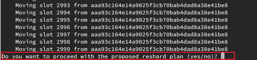

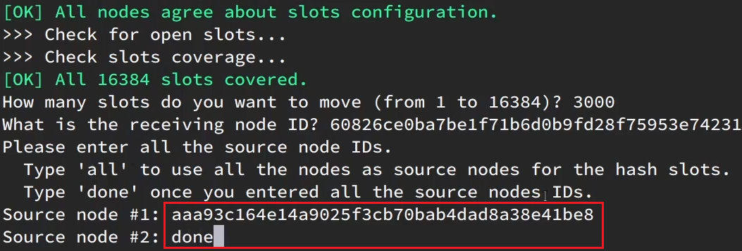

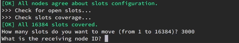

询问要移动多少个插槽,我们计划是3000个:
新的问题来了:
那个node来接收这些插槽??
显然是7004,那么7004节点的id是多少呢?
复制这个id,然后拷贝到刚才的控制台后:

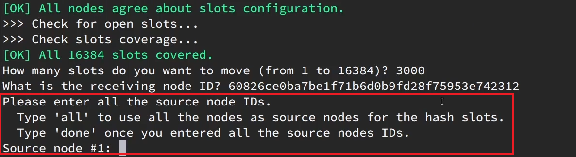

这里询问,你的插槽是从哪里移动过来的?
  • all:代表全部,也就是三个节点各转移一部分
  • 具体的id:目标节点的id
  • done:没有了
这里我们要从7001获取,因此填写7001的id:
填完后,点击done,这样插槽转移就准备好了:
确认要转移吗?输入yes:

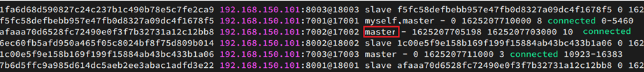

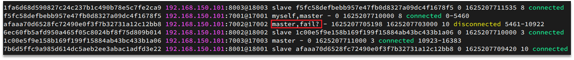

1)首先是该实例与其它实例失去连接

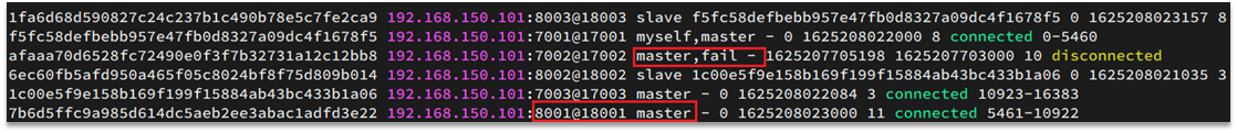

2)然后是疑似宕机:
3)最后是确定下线,自动提升一个slave为新的master:

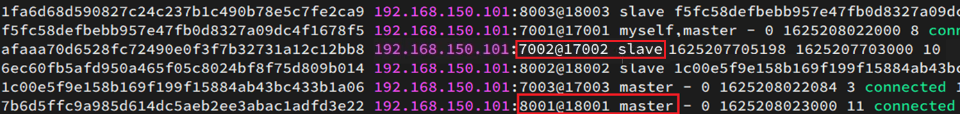

4)当7002再次启动,就会变为一个slave节点了:
