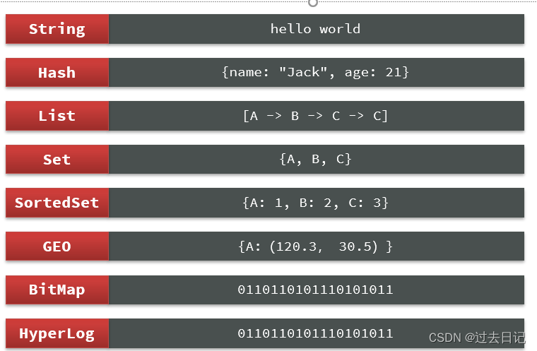

Redis数据结构介绍
Redis是一个key-value的数据库,key一般是String类型,不过value的类型多种多样:

String类型
String类型,也就是字符串类型,是Redis中最简单的存储类型。
其value是字符串,不过根据字符串的格式不同,又可以分为3类:
  • string:普通字符串
  • int:整数类型,可以做自增、自减操作
  • float:浮点类型,可以做自增、自减操作

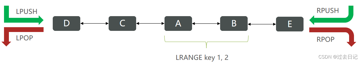

List类型
Redis中的List类型与Java中的LinkedList类似,可以看做是一个双向链表结构。既可以支持正向检索和也可以支持反向检索。
特征也与LinkedList类似:
  • 有序
  • 元素可以重复
  • 插入和删除快
  • 查询速度一般
    常用来存储一个有序数据,例如:朋友圈点赞列表,评论列表等。
List的常见命令有:
  • LPUSH key element … :向列表左侧插入一个或多个元素
  • LPOP key:移除并返回列表左侧的第一个元素,没有则返回nil
  • RPUSH key element … :向列表右侧插入一个或多个元素
  • RPOP key:移除并返回列表右侧的第一个元素
  • LRANGE key star end:返回一段角标范围内的所有元素
  • BLPOP和BRPOP:与LPOP和RPOP类似,只不过在没有元素时等待指定时间,而不是直接返回nil
  • LPUSH和RPUSH
127.0.0.1:6379> LPUSH users 1 2 3
(integer) 3
127.0.0.1:6379> RPUSH users 4 5 6
(integer) 6
  • LPOP和RPOP
127.0.0.1:6379> LPOP users
"3"
127.0.0.1:6379> RPOP users
"6"
  • LRANGE
127.0.0.1:6379> LRANGE users 1 2
1) "1"
2) "4"
