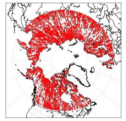

本数据集提供了 2016-2019 年期间天气研究和预报(WRF)随机时间倒拉格朗日传输(STILT)粒子轨迹文件,受体位于飞行路径沿线位置和北纬 45 度以上环极地区的各个固定观测点。粒子文件描述了粒子在 10 天时间内的逆向释放运动。粒子文件按平台类型(有些平台是合并的)分为不同的档案,并可根据随后的足迹场是在环极 0.5 度网格(低分辨率)还是在 0.5 度和 0.1 度网格(高分辨率)上生成的,分为低分辨率和高分辨率两种。这些平台包括固定地点的通量塔、由飞机上的可编程烧瓶包(PFP)收集的整个空气样本的实验室测量结果,以及美国宇航局轨道碳观测站-2 卫星的观测结果。只有当粒子对相应的足迹场有非零贡献时,这些粒子文件才会被稀释以保留粒子位置信息。这些粒子文件用于计算配套数据集中的足迹场。确定足迹场的粒子轨迹仅受 WRF 建模域外缘的限制。同样,配套的足迹文件也是在一个规则的经纬度网格上提供的。该数据集扩展了 "北极储层碳脆弱性实验(CARVE)"项目之前关于陆地表面温室气体排放的大气传输研究。特别是,低分辨率粒子文件的内容与 CARVE 数据集类似。
 2017-2019 年轨道碳观测站-2(OCO-2 Lite,v9)的 17,261 个受体位置。每个受体位置都有一个单独的 NetCDF 文件。

空间覆盖范围:北半球仅限于 WRF 域(图 2),包括整个 ABoVE 域
空间分辨率:点分辨率
时间覆盖范围:2016-07-24 至 2019-12-31
时间分辨率: 每小时
研究区域:所有经纬度均以十进制度表示。

此外,还包括两个媒体(*.mp4)格式的配套文件,说明 500 个粒子在 10 天内汇聚到受体(观测)位置时的移动情况:69.6246N,162.3022E。动画展示了从两个时间点开始的模拟粒子轨迹:2015-04-24 0400 UTC 和 2015-10-15 0200 UTC。受 WRF 模型驱动的气象条件以及随机因素的影响,粒子轨迹是通过模拟从受体的时间和位置向后移动来估算的。当模拟粒子在全球移动时,其路径会在地球表面留下一个 "足迹"(即一个二维场),该 "足迹 "与位于行星边界下半部的粒子数量成正比;因此,假定该 "足迹 "会累积来自地球表面的通量。由此产生的足迹场显示了 10 天模拟期间粒子对受体位置的累积贡献。WRF-STILT 的足迹显示了影响受体测量到的温室气体浓度的上风区域。更多信息,请参阅 Henderson 等人(2015 年)。
