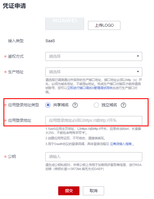

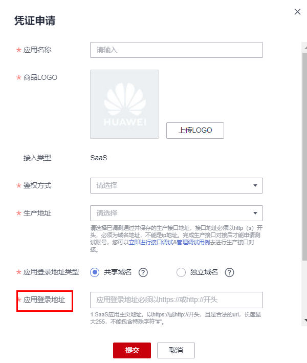

12、一个应用对应的应用登录地址是唯一的吗?
  • 应用登录地址是申请应用凭证时填写的,该地址是用户从统一登录平台登录成功后重定向到商家的地址,商家接收到请求后,调用token和userinfo接口来获取到登录用户信息。
  • 如果不同的客户/租户使用相同域名登录,选择共享域名,一个应用对应的应用登录地址唯一;

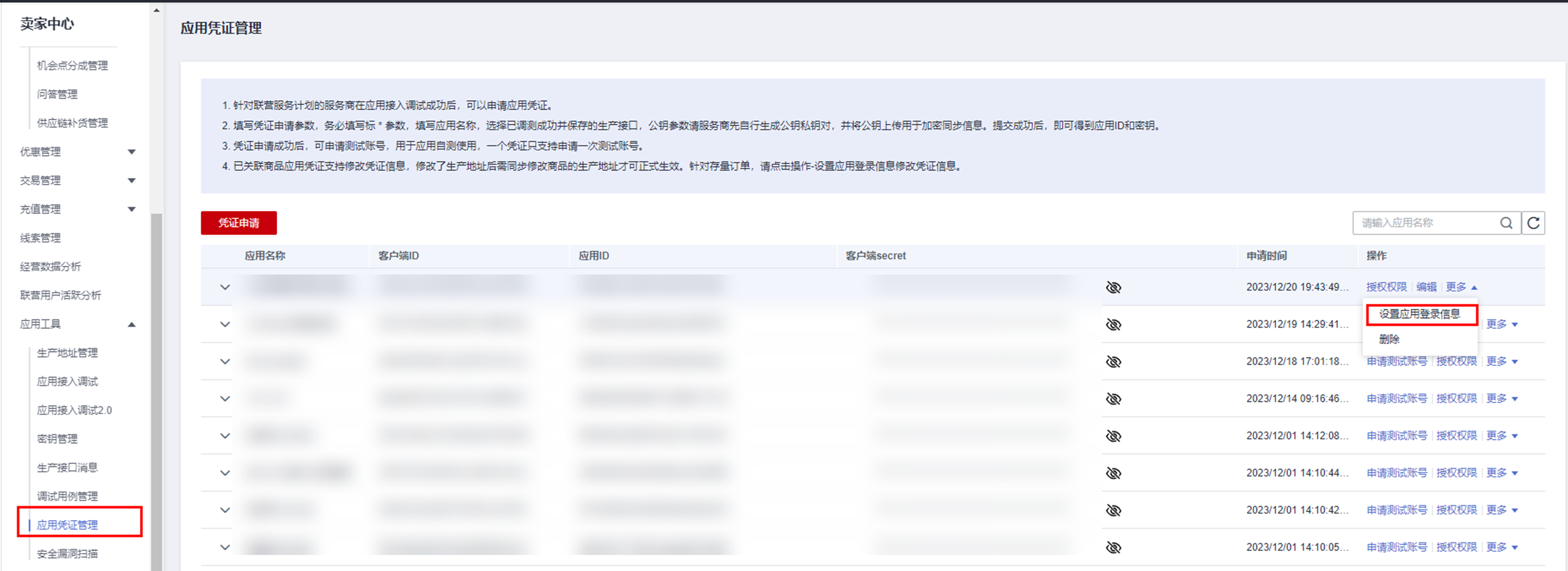

  • 如果不同的客户/租户使用不同域名登录,选择独立域名,一个应用对应多个应用登录地址。此时凭证申请时填写的应用登录地址是卖家测试账号单点登录时使用,每个买家订单对应的应用登录地址需要在应用凭证上给对应的订单配置对应的应用登录地址。

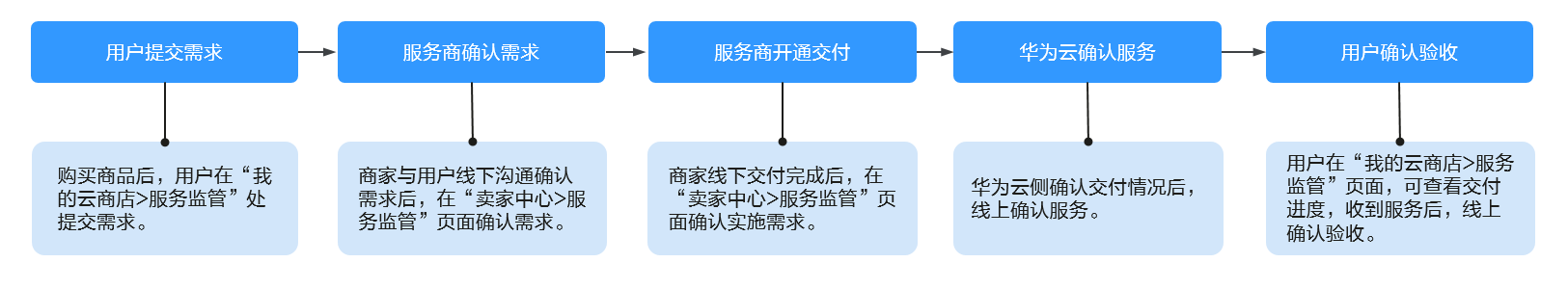

21、SaaS应用不能即开即用,新购接口该怎么返回?
  • 当SaaS应用不能即开即用时,需要走服务监管流程给买家开通租户,总体流程:
  • 而新购接口需要在调测时“商品实例开通方式”选择“用户验收后开通”,且云商店会在用户购买商品时、商家点击开通交付时、用户点击确认验收时调用新购接口,而新购接口都需要返回结果码成功000000。

23、申请应用凭证时,应用登录地址是填SaaS系统的登录地址吗?
  • 应用登录地址不是SaaS系统的登录地址,而是服务商开发的单点登录回调接口地址。

27、走服务监管流程还需要开发接口吗?
  • 需要。联营SaaS商品的服务监管流程中在用户购买该商品、商家点击开通交付、用户点击确认验收时都会调用新购接口。订单开通完成后,后面的订单续费、过期、释放以及联营kit接口同步信息都是正常通过接口实现。

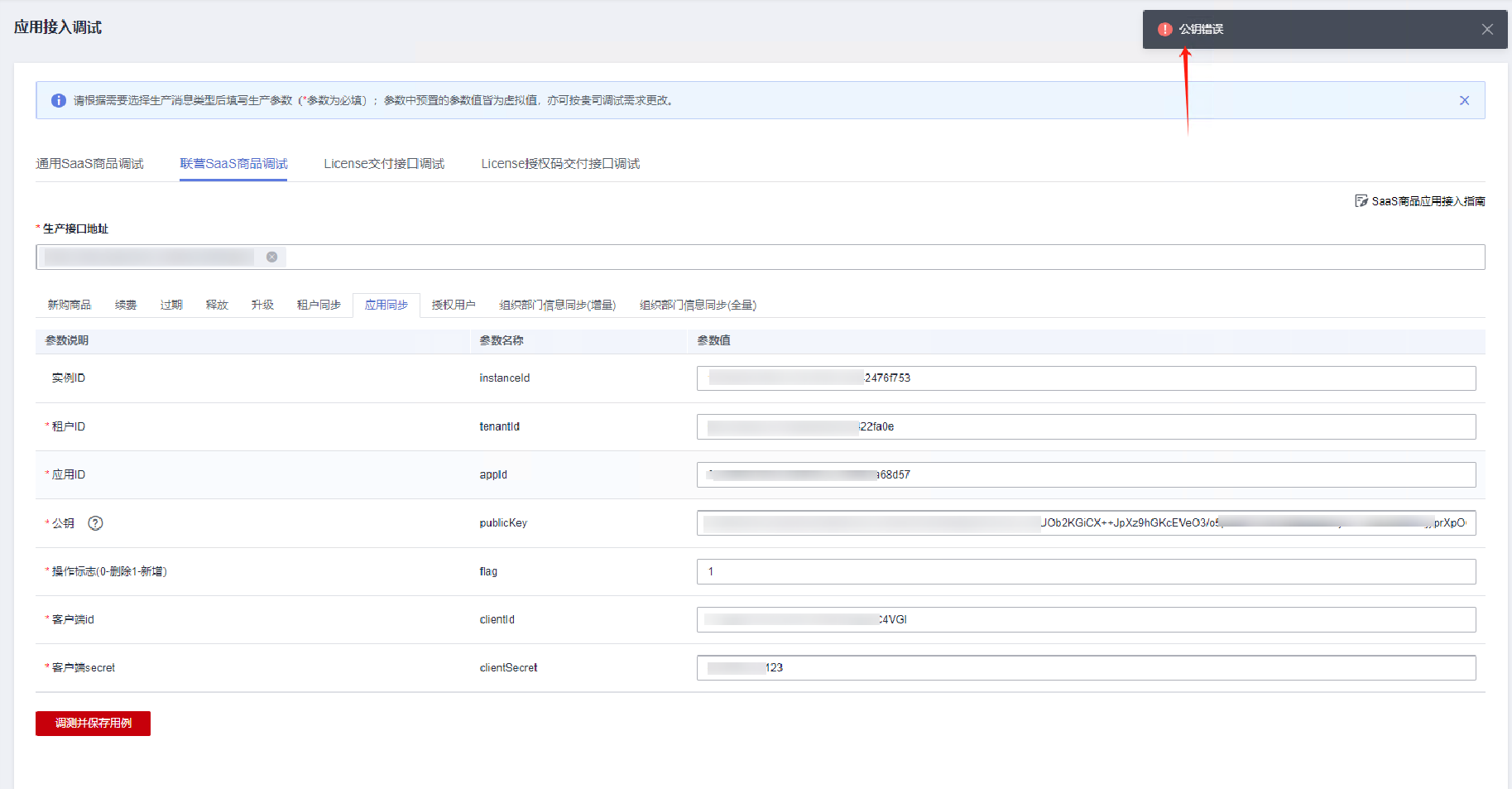

29、卖家中心调测应用同步接口还白,提示:公钥错误
  • 公钥需要按照要求生成:密钥长度>=3072bit,填充方式OAEP,并且在使用共要是需要去掉公钥收尾-----xxxx-----部分。

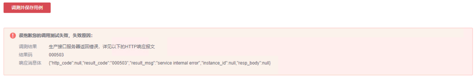

31、卖家中心调测接口报错000503,报错信息如下:
  • 接口调测前接口生产地址的域名需要在“卖家中心-应用工具-生产地址管理”中认证。

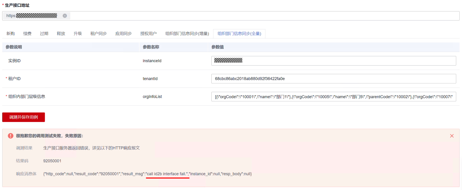

32、卖家中心调测联营kit接口报错call id2b interface fail:
  1. 如果基础接口调测成功,联营kit接口却失败,且接口日志显示也正常返回了,检查接口响应头Body-Sign中两个等号左右是否有空格,针对联营kit的五个接口是不能有空格的。
  2. 可能是接口响应超时,检查接口业务逻辑是否产生了死循环等问题。
