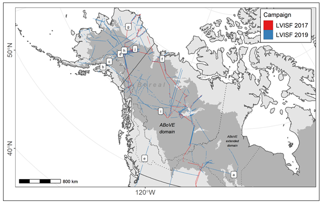

本数据集提供了从 NASA 的陆地、植被和冰雪传感器(LVIS)-设施仪器收集到的 2017 年和 2019 年每条航线的三级(L3)足迹级网格化指标和属性。2017 年,LVIS-Facility 仪器在 Dynamic Aviation Super King Air B200T 上飞行,标称飞行高度为 28,000 英尺。2019 年,LVIS-Facility 和 LVIS-Classic 仪器在美国国家航空航天局湾流 V 型飞机上的标称飞行高度 41000 英尺处飞行。L3 数据包括树冠相对高度 (RH)、复杂度、树冠覆盖度 (CC)、地面海拔高度以及可用于生成像素估计值的 LVIS 脚印数量的网格。这些 30 米分辨率的网格通过冠层相对高度指标详细描述了植被冠层的垂直柱,并在不同高度阈值下增加了一组冠层覆盖度估计值。LVIS-Facility 仪器 2017 年和 2019 年的购置跨越了北极、北方、温带和亚热带地貌,以支持各种与北极-北方脆弱性实验(ABoVE)和全球生态系统动力学调查(GEDI)相关的科学研究。在阿拉斯加和加拿大西部的北极和北寒带 ABoVE 研究领域,其中一些采集的数据与传统的小型机载激光雷达在空间上相吻合。ABoVE 域的数据以及 GEDI 提供的美国大陆和中美洲的数据也包括在内。数据文件以 GeoTIFF 格式提供,其中一个地理包文件显示了飞行路线。
该数据集包含 164,450 个数据文件。共有 164,448 个 GeoTIFF (*.tif) 格式的数据文件,按 LVIS 航线名称排列。其中有一个地理包文件(LVIS_ABOVE_spatial_footprints_2017_2019.gpkg)提供了 2017 年和 2019 年活动中每条 30 米光栅飞行线有效数据范围的空间足迹。它在空间上非常详细,可作为按飞行线名称分组的网格的空间索引。此外,还包括用于生成该网格数据集的 R 脚本文件(lvis_metrics.R)。

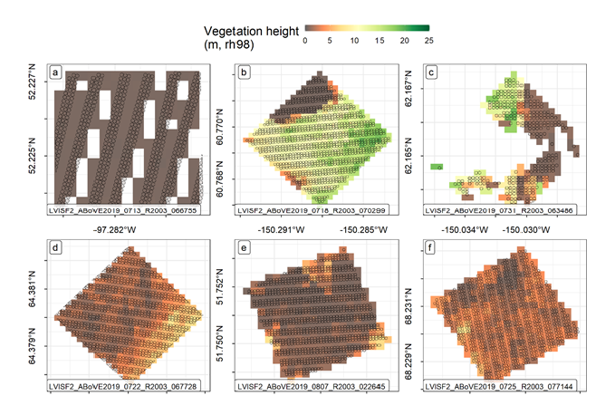

通过相对高度 98 百分位数 (RH98) 平均值估算的植被高度的相应网格值的 LVIS-Facility 仪器足迹观测示例。这些地图描述了各种森林结构和各种激光雷达足迹采样密度,以说明不同空间密度的网格化足迹的效果。每张地图都显示了直径为 10 米的 LVIS 脚印边界(开放圆圈)与 30 米网格 RH98 估计值的重叠情况。注:为便于绘制,图中的网格数据已重新投影。因此,有些网格单元没有相应的足迹。而此处的网格数据并非如此,所有网格单元都与至少一个足迹相吻合。

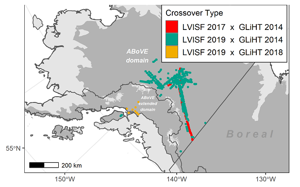

LVIS-Facility 仪器 2017 年和 2019 年的采集跨越了北极、北方、温带和亚热带地貌,以支持各种 ABoVE 和 GEDI 相关科学。在阿拉斯加和加拿大西部的北极和寒带 ABoVE 研究领域,其中一些采集在空间上与现有的小尺寸离散回波机载激光雷达相吻合。这些遗留数据是美国宇航局戈达德激光雷达、高光谱和热成像仪(GLiHT)(Cook 等人,2013 年;Corp 等人,2015 年)于 2014 年和 2018 年夏季在阿拉斯加收集的。GLiHT 激光雷达数据作为一套数据产品发布,其中包括网格化的 1 米分辨率树冠高度模型(CHM),这些数据被重新采样到 LVIS L3 30 米网格,并转换为一套 CHM 相对高度指标(rhXCHM)。这些相对高度是指中心点位于特定 LVISF 30 米网格单元内的 1 米 CHM(参考树冠顶部)像素集合中大于 X% 的像素。这些 rhXCHM 值用于检查参考 GLiHT 与 LVIS 中许多树冠高度估算值之间的关系。同样,对网格化 GLiHT 产品中的部分植被估计值(tree_fcover)进行了重新取样,以提供用于比较的植被覆盖区间。当网格化以匹配 LVIS L3 30 米网格时,LVIS 的 rh98 指标与 GLiHT 的 rh90CHM 指标(树冠顶部 1 米像素的第 90 百分位数)最为相似,而 cc_gte1p37 树冠覆盖指标与 GLiHT 的 tree_fcover 指标最为相似。
