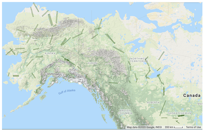

UAVSAR P 波段合成孔径雷达扫描美国阿拉斯加和加拿大西部的研究地点,用于 2017 年 ABoVE 活动。
