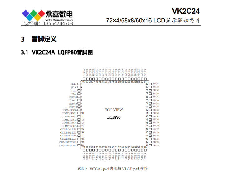

【摘要】 VK2C24是一个点阵式存储映射的LCD驱动器,可支持最大288点(72SEGx4COM) 或者最大544点(68SEGx8COM)或者最大960点(60SEGx16COM)的LCD屏。单片机可通 过I2C接口配置显示参数和读写显示数据,也可通过指令进入省电模式。其高抗干扰,低功 耗的特性适用于水电气表以及工控仪表类产品。
产品品牌:永嘉微电/VINKA
产品型号:VK2C24A/B
封装形式:LQFP80/64
概述:
特点:
• 工作电压 2.4-5.5V
• 内置32 kHz RC振荡器
• 偏置电压(BIAS)可配置为1/3、1/4、1/5
• COM周期(DUTY)可配置为1/4、1/8、1/16
• 内置显示RAM为72x4位、68x8位、60x16位
• 帧频可配置为80Hz、160Hz
• 省电模式(通过关显示和关振荡器进入)
• I2C通信接口
• 显示模式72x4、68x8、60x8
• 3种显示整体闪烁频率
• 软件配置LCD显示参数
• 读写显示数据地址自动加1
• VLCD脚提供LCD驱动电压源(<5.5V)
• 内置16级LCD驱动电压调整电路
• 内置上电复位电路(POR)
• 低功耗、高抗干扰
• 封装:
LQFP64(7.0mm x 7.0mm PP=0.4mm)
LQFP80(10.0mm x 10.0mm PP=0.4mm)
DICE裸片(邦定COB);COG(邦定玻璃) LCD/LED控制器及驱动器系列芯片简介如下:
