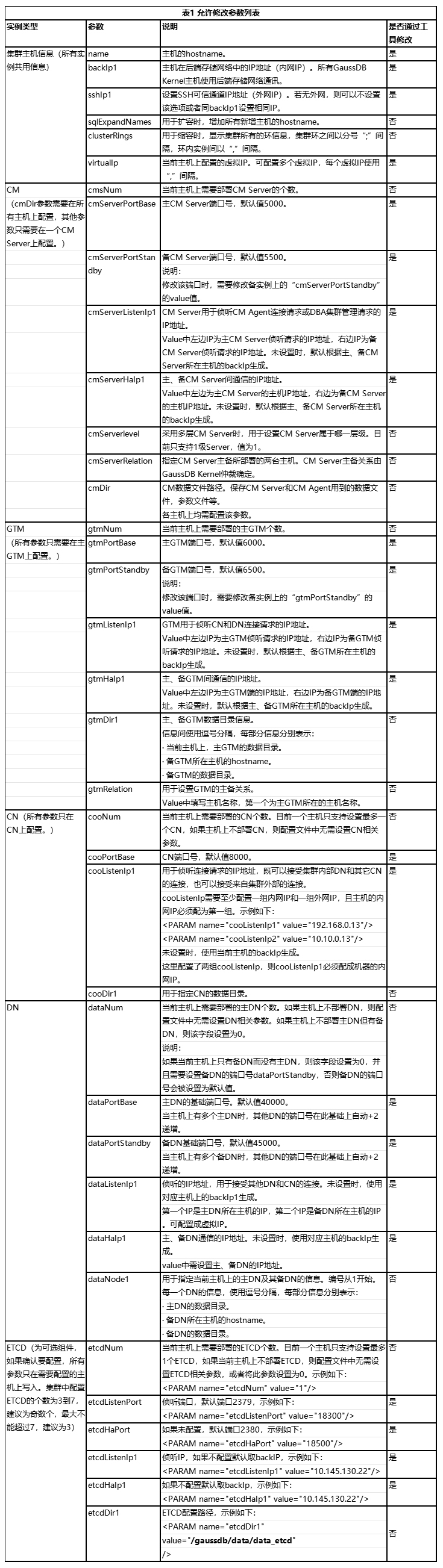

四、修改HOSTNAME、IP和端口号
1、背景信息
在数据库集群使用过程中,由于网络部署调整、机房搬迁、网络故障等带来主机IP地址和端口号的变更。GaussDB Kernel提供了gs_om的changeip操作可以在不换主机、不改变集群其他配置的前提下,快速实现集群IP地址、主机名或者端口号的变更。
2、前提条件
  • 确认集群状态正常后,停止集群。
  • 基于新IP、主机名的用户互信已配置好。
  • 数据库安装用户有足够的权限将新xml文件分发到所有主机的相同目录下。
3、注意事项
  • 仅换IP地址、主机名或者端口号,不换主机。
  • 以数据库安装用户执行脚本。
  • 外部表IP不处理。
  • 修改IP支持集群backIP,sshIP,HaIP以及实例侦听IP的修改。修改端口支持修改GTM、CN、ETCD、CM Server以及DN端口。
  • 在修改集群IP过程中,出现异常情况(断电、宕机)时,通过“gs_om -t status”获取到的集群以及实例状态信息是不准确的。重新执行修改集群IP操作,正常结束后才能进行其它操作。
  • 修改IP和端口号操作需要停止业务,执行过程中不支持数据库DQL、DDL、DML、DCL操作。
  • 当未配置实例端口时,实例初始化的默认端口为cm_server主5000备5500;GTM主6000备6500;CN主8000备8500;DN主40000备45000从50000;ETCD主2379备2380。
4、处理方法
1.以root用户身份登录数据库集群任一主机。
2.修改集群部署配置文件clusterconfig.xml,把主机的IP和hostname或者端口号替换为新的。
3.进入安装包解压后的script文件夹。例如,安装包存放路径为/opt/software/GaussDB_Kernel。
cd /opt/software/GaussDB_Kernel/script
4.准备集群环境。
./gs_preinstall -U omm -G dbgrp -X ../clusterconfig.xml --alarm-type=5
omm为运行集群的操作系统用户,dbgrp为操作系统用户的群组名称,clusterconfig.xml为集群配置文件,此示例中假设其存储在安装包存放路径下。
5.切换为omm用户。
su - omm
6.执行如下命令进行修改集群IP操作。
gs_om -t changeip -X clusterconfig.xml
clusterconfig.xml为修改后的配置文件。
如果执行修改集群IP过程中出现错误,系统调用自动回滚。如果自动回滚过程中,因为磁盘满等原因,导致回滚失败,则用户排除错误后,如需继续执行修改IP则调用本命令,如果要放弃修改IP,则调用如下命令将集群恢复到修改ip之前的状态:
gs_om -t changeip -X clusterconfig.xml --rollback
5、涉及修改参数列表
集群的IP和端口号都需要使用gs_om工具进行修改。
