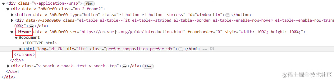

iframe 解析
如图可以看到 iframe 的标签。
