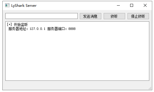

当读者点击侦听时则直接调用tcpServer->listen实现对本地IP的8888端口的侦听功能,停止侦听则是调用tcpServer->close函数实现,如下所示;
// 开始侦听
void MainWindow::on_pushButton_2_clicked()
    // 此处指定绑定本机的8888端口
    tcpServer->listen(QHostAddress::LocalHost,8888);
    ui->plainTextEdit->appendPlainText("[+] 开始监听");
    ui->plainTextEdit->appendPlainText(" 服务器地址:" + tcpServer->serverAddress().toString() +
                                       " 服务器端口:"+QString::number(tcpServer->serverPort())

运行服务端程序,并点击侦听按钮此时将会在本地的8888端口上启用侦听,如下图所示;

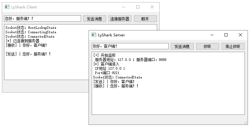

运行后,服务端启用侦听等待客户端连接,客户端连接后,双方则可以实现数据的收发功能,由于采用了信号机制,两者的收发并不会阻断可同时进行,如下图所示;
