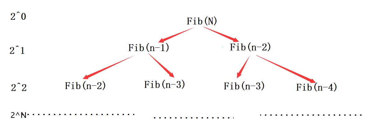

2.3  一个栗子
int Fib(size_t n)
    if (n < 3)
        return 1;
    else
        return Fib(n - 1) + Fib(n - 2);
上面代码的时间复杂度是多少呢~
​编辑
所以上面函数的时间复杂度为O(2^N)~
实际上,递归的时间复杂度等于递归次数*每次递归的执行次数

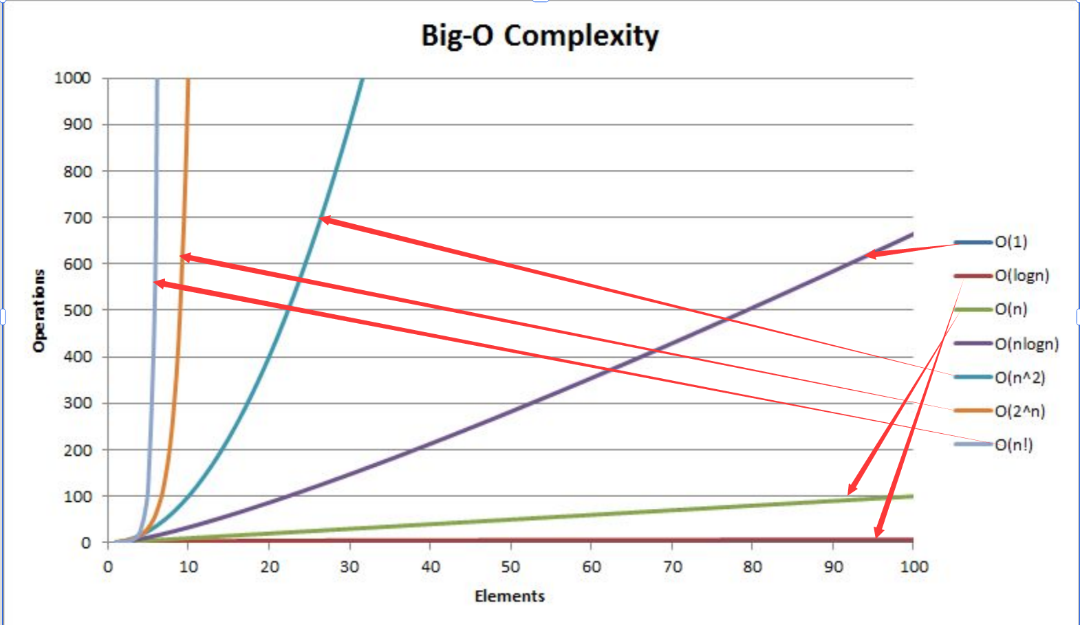

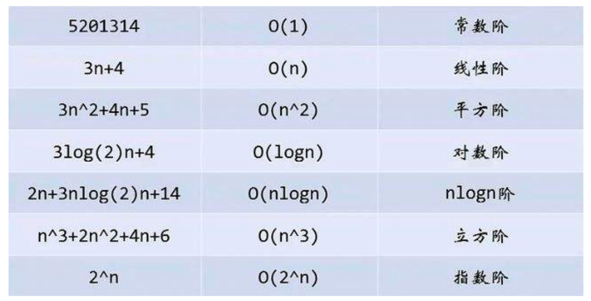

4. 常见复杂度对比
一般算法常见的复杂度如下~
​编辑
​编辑
