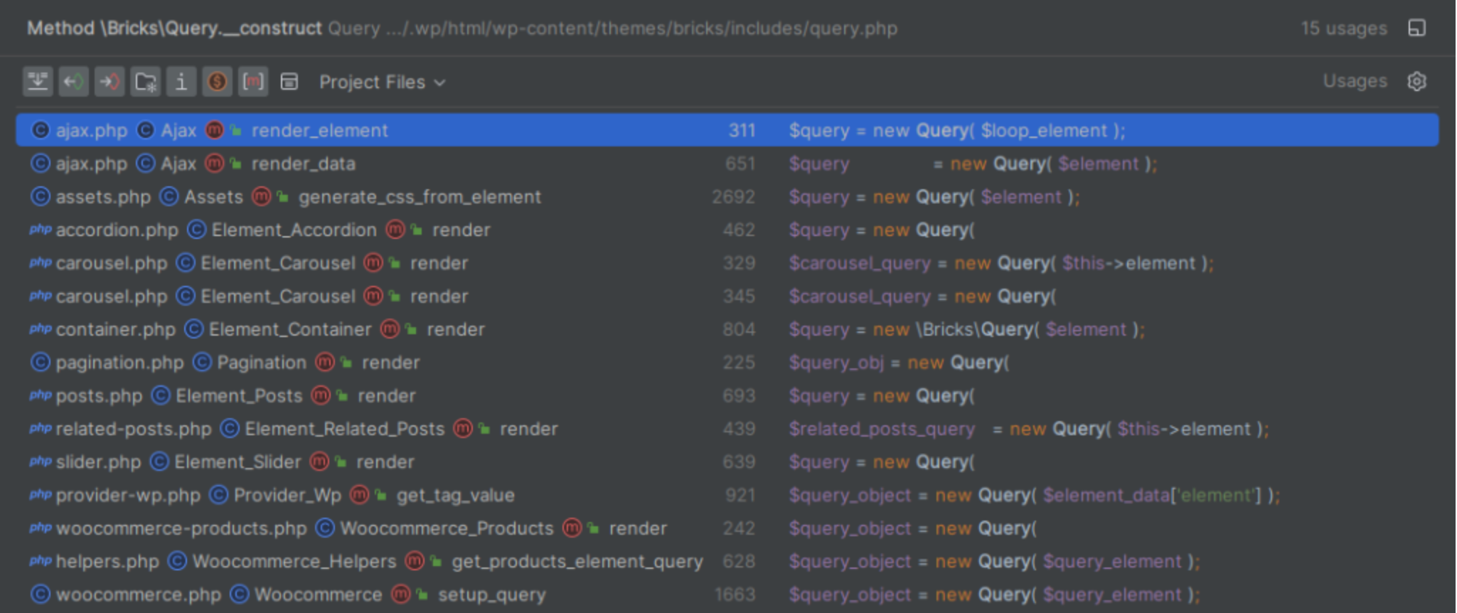

该prepare_query_vars_from_settings方法始终在类的构造函数中调用Bricks\Query。
这个类在许多地方被使用和实例化。
检查每一个调用的方法不合理,但可以关注Bricks\Ajax::render_element($element)

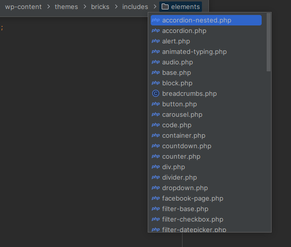

也可以在第 14 行创建/渲染任何 Brick 的构建器元素,方法是省略“ loopElement ”参数并传递没有 .php 文件的元素的“名称”。
许多这些元素类也会在下游调用 new Query() 。还有一个代码元素可用于此漏洞利用,但在本文中,我们将重点关注第 5 行中的代码路径。

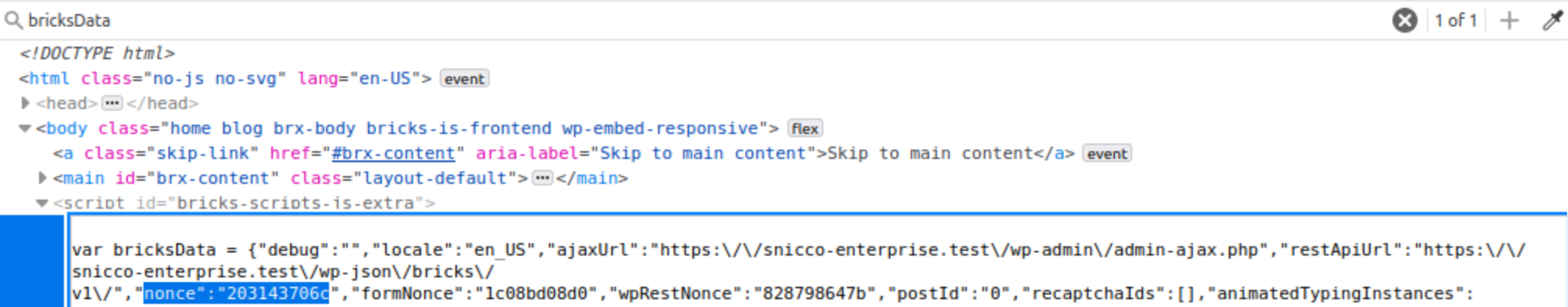

即使用户未经过身份验证,Bricks 也会为前端中的每个请求输出有效的随机数。这可以在下面网站主页呈现的 HTML 中看到。
有一个脚本标记,其中包含一个“ bricksData”对象,该对象除其他外还包含一个有效的随机数。
