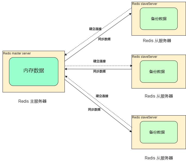

主从复制是一种允许多个 Redis 服务器(节点)协同工作的策略。其中,一个服务器作为“主节点”,负责接受所有写操作。其他服务器则作为“从节点”,复制并存储主节点的数据。这样,从节点可以为读操作服务,从而分散主节点读取压力。
简单图示:

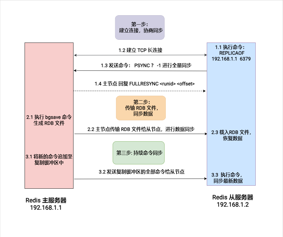

主从复制的工作原理
Redis 的主从复制功能使得一个或多个从节点可以复制一个主节点的全部数据。主节点负责进行写操作,而从节点则可以用来进行读操作,从而分担读的负载。
主从复制流程图
步骤说明:
从节点首先执行 REPLICAOF ip port 命令,准备复制主节点的数据。
第一步:连接与同步请求
  • 从节点与主节点建立 TCP 连接,并正式请求同步数据,发送 PSYNC ? -1。
  • 主节点接收到请求后,向从节点回复 FULLRESYNC runid offset ,做好开始传输 RDB 数据的准备。
第二步: RDB 文件同步
  • 主节点执行 bgsave 命令,生成当前数据的快照—也就是 RDB 文件。
  • 主节点随后将这个 RDB 文件传输给从节点。
  • 从节点收到 RDB 文件后,开始加载到自己的数据库中。
第三步 : 持续命令同步
  • 之后,每当主节点有新的写命令,它都会立即传输给从节点并同时将新命令追加到复制缓冲区中。
  • 从节点持续接收并执行这些命令,确保与主节点的数据始终保持同步。

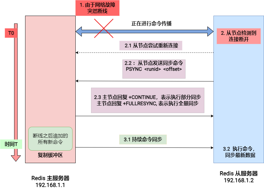

断线重连与部分同步
在实际应用中,因为网络不稳定、系统资源限制等因素,Redis 主从节点间的连接有时会遭遇中断。为了应对这些突发情况并确保数据同步不被中断,Redis 设计了一套智能的同步恢复机制: 部分同步。
断线重连与部分同步流程图
步骤说明:
  1. 🔌 [连接断开]
    🚫 主从节点的连接中断。
  2. 🔄 [重连尝试]
    📡 从节点尝试重新连接主节点。
  3. 💬 [部分同步请求]
    📩 从节点发送 PSYNC 带有上次的运行 ID 和数据偏移量。
  4. 🤔 [主节点决策数据同步方式]
    ✅ 如果条件满足:回复 CONTINUE,表示进行部分数据同步。
    ❌ 否则:回复 FULLRESYNC,表示进行全量数据同步。
  5. 🏁 [执行命令]
    🛠 从节点执行接收到的新命令,确保数据与主节点一致。
这里重点讲解下部分数据同步的过程:
当从节点重新连接到主节点时,它会发送之前保存的主节点运行 ID 和自己的复制偏移量给主节点。
主节点在验证接收到的运行 ID 与自己的相符后,会进一步检查其复制缓冲区。如果缓冲区包含从节点缺失的所有命令,主节点仅发送这些缺失命令。否则,将进行全量同步。

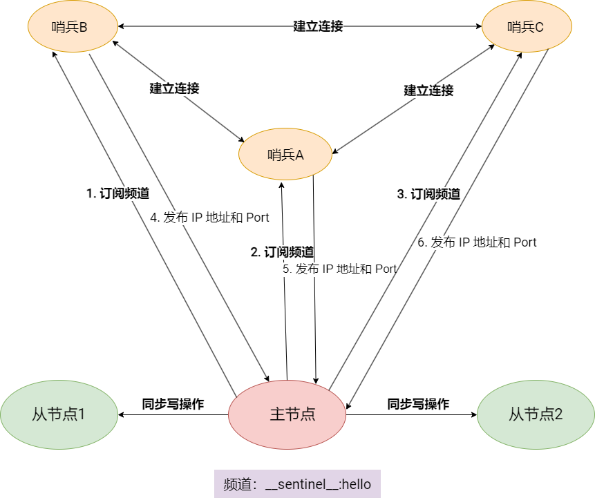

哨兵集群交互图
哨兵集群中,关于哨兵与哨兵、哨兵与节点之间的通信,有以下三个核心问题需要我们弄清楚:
  1. 哨兵与主节点之间的连接是如何建立的?
  2. 各个哨兵实例是如何建立连接的?
  3. 哨兵又是如何与从节点进行连接的?
第一个问题:
sentinel.conf 中提供了以下配置项:
sentinel monitor 主节点名字 主节点ip 主节点端口  quorum
该配置项提供了主节点的 ip 和 端口, 哨兵通过该地址就可以与主节点建立连接,从而监控它。
第二个问题:
哨兵之间的互相发现和连接主要基于 Redis 的发布与订阅机制:
当哨兵启动并监控主节点时,它会订阅主节点的 __sentinel__:hello 频道,并且也会在 __sentinel__:hello 频道上定期发布自己的信息(如IP和端口)。这样各个哨兵就可以实时获取到对方的 IP 地址和 端口信息。
通过观察上面的交互图,我们可以看到哨兵 B 会先订阅主节点频道 __sentinel__:hello,哨兵 A 、C 会定期在该频道上发布自己的 IP 地址和端口信息,因此,哨兵 B 就会实时获取到 A、C 的地址端口信息,从而与它们建立连接并通信。
第三个问题:
哨兵是通过定时发送 INFO Replication 命令给主节点,来获取所有从节点的 IP 地址和端口信息的。这样,哨兵就可以分别和各个从节点建立连接并进行通信。

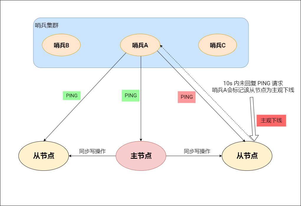

哨兵监控

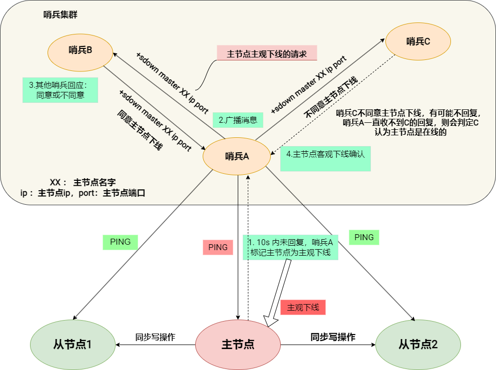

Redis 哨兵监控图示:
通过上图我们可以看到,哨兵集群是通过定期发送 PING 命令到主节点和从节点,等待它们的 PONG 响应来监控它们的健康状态。如果在设定的时间间隔内(比如 10s,配置项为:down-after-milliseconds)未收到回应,哨兵则认为相应的节点可能出现故障,并将其标记为**「主观下线」**状态。
上面在理解了**「主观下线」** 后,你可能会想,一个哨兵的主观判断足够可靠吗?实际上,为了避免单点判断误差,哨兵系统一般以集群的方式部署,并且采取一种更集体、更“客观”的判断方式来判定主节点处于下线状态。
更“客观”的判断方式 :
当一个哨兵认为某节点**「主观下线」** 后,它会询问其他哨兵是否也觉得该节点不可用。只有当超过半数的哨兵都认为该节点下线时,节点状态才会被标记为**「客观下线」** 。这种方式确保了系统对主节点状态的判断更为准确和可靠。一旦主节点被哨兵系统判定为**「客观下线」** 状态后,哨兵系统才会进行后续步骤(哨兵 Leader 选举、故障转移)。
主节点客观下线图解:
主节点客观下线图解步骤说明:
1. 哨兵健康检查:
哨兵 A 尝试 PING 主节点,等待 PONG 响应。
2. 主观下线判断:
如果哨兵 A 未收到响应,它将主节点标为 “主观下线”。
3. 询问其他哨兵:
哨兵 A 向其他哨兵(如哨兵B、C)广播主节点主观下线的消息,消息格式为:+sdown master 主节点ip 主节点port。
哨兵B & 哨兵C 根据自己的观察,回复是否同意主节点主观下线。
如果同意,则会向哨兵 A 回复消息 +sdown master 主节点ip 主节点port 。
如果不同意,则会选择不回复,哨兵 A 如果长时间收不到哨兵 B、C 的回复,则会判定哨兵 B、C 是不同意主节点主观下线。
4. 主节点客观下线确认
如果大多数哨兵都同意主节点是 “主观下线”,那么主节点就被确定为 “客观下线”。随后,哨兵开始选举 Leader ,启动故障转移。

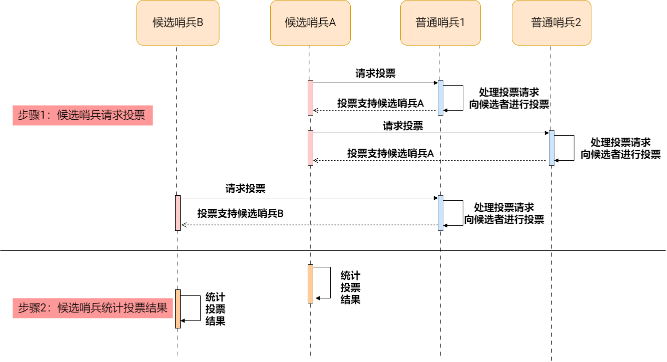

Leader 选举时序图:
Leader 选举步骤详解:
1. 请求投票
  • 广播请求:
    候选哨兵会广播一个特定的消息给所有其他哨兵,这个消息可以被理解为:“我认为主节点下线了(客观下线),我可以恢复请投票支持我。
    消息请求格式:
# ip ,port 是主节点的 IP 地址和端口。current-epoch 是请求哨兵的当前纪元,candidate-name 是请求成为领导者的哨兵的名称。
SENTINEL is-master-down-by-addr <ip>  <port>  <current-epoch>  <candidate-name>
# “纪元”(epoch)指的是一个递增的整数,用于标识故障转移尝试的次数和同步哨兵之间的状态。
  • 响应与投票:
如果其他哨兵觉得主节点还在线,它们拒绝投票。
如果其他哨兵同样觉得主节点下线并且还未投票,它们支持当前候选哨兵。
响应消息格式:
# <down-state>     : 是一个整数,1 表示响应者认为主节点下线,0 表示认为主节点在线
# <leader-epoch>   : 是 响应者 知道的最大的领导者纪元
# <candidate-name> : 是响应者认为的当前选举的候选领导者的名字。
<down-state> <leader-epoch> <candidate-name>
  • 多个候选哨兵的处理
如果在一个较短的时间窗口内,有多个哨兵都检测到主节点的客观下线并广播成为 Leader 的请求,其他哨兵需要做出选择。在同一纪元中,每个哨兵只能投票一次,通常倾向于支持最早发起请求的候选哨兵。
2. 统计投票结果
当候选哨兵收到的投票数达到哨兵总数的大多数时(超过半数),该候选哨兵就已经赢得了这次选举,成为哨兵 Leader,从而进行下一步操作 : 故障转移。
上面的”半数“由配置项 sentinel monitor mymaster 127.0.0.1 6379 2 中的 quorum 参数(最后一个参数)决定。

事件 :当在一个特定的频道上发布了一个消息时,这就是一个事件。事件表示了某种特定的状态改变或通知。
发布者(如哨兵)可以将消息发送到特定的频道,而所有订阅了该频道的订阅者都会收到这个消息。
哨兵如何使用发布/订阅?
首先,当哨兵 Leader 完成故障转移的主从切换之后,它就会记录下新主节点的 IP 和端口信息,并通知整个哨兵集群。
消息发布:
接收到新主节点信息的所有哨兵(无论是 Leader 还是其他哨兵)都会利用 Redis 的发布/订阅功能,在各自的 +switch-master 频道上发布这一新信息。
客户端订阅与接收:客户端和应用程序只需向哨兵节点订阅该频道,即可实时获取新主节点的IP 地址和端口信息。
例如:想要监听主从节点切换的通知,客户端只需向哨兵节点订阅
SUBSCRIBE +switch-master 频道 ,这样,一旦有主从节点切换,通过这个订阅,客户端会立即被通知新的主节点 IP 和端口信息。

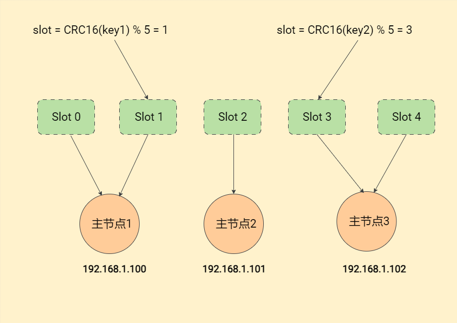

在 Redis 集群中,数据的分布取决于一个非常核心的概念,那就是哈希槽。那么,这一切是如何工作的呢?
1. 哈希槽:集群的基石
Redis 集群总共定义了 16384 个哈希槽。
这些哈希槽的职责就是确定一个特定的键应该被存储在哪个节点上。
2. 如何映射键到哈希槽?
当你尝试在集群中保存一个键值对时,Redis 并不是随机选择一个哈希槽。
它使用键的名字,对其进行计算,确定应该归属于哪个哈希槽。
计算公式:
slot=CRC16(key)mod  16384slot = CRC16(key) \mod 16384
CRC16 :计算键的哈希值的函数,slot 是该键所对应的槽号。
这意味着每个键名都会被映射到 0 到 16383 之间的某个哈希槽。
3. 哈希槽与节点:亲密的伙伴
当集群设置完毕后,这些哈希槽会被均匀地分配到所有的主节点上。当然也可以通过手动的方式进行分配。
比如,如果你有三个主节点,如果是均匀分配的话,可能第一个节点负责前 5461 个哈希槽,第二个节点负责接下来的 5461 个,第三个节点负责剩余的。
4. 客户端请求:如何找到正确的节点?
  • 当客户端想要读取或写入一个键时,它会先计算出这个键应该属于哪个哈希槽。
  • 知道了哈希槽,它就能找到对应的节点,并向该节点发送请求。
为了便于理解,我画一张示意图来解释一下,数据、哈希槽、主节点这三者的映射关系:

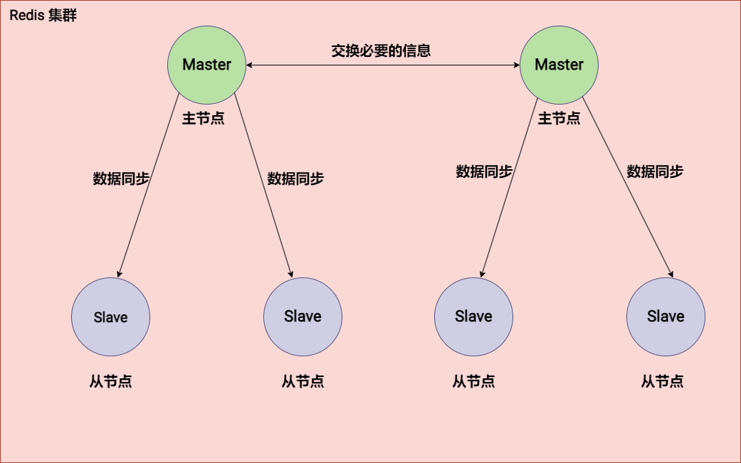

在 Redis 集群中,数据分片使得数据分布在多个节点上,而这些节点分为主节点和从节点。它们各自承担不同的职责,共同确保 Redis 集群的高可用性和高性能。
Redis 集群节点交互图:
主节点 (Master Node)
主节点是 Redis 集群的核心,它们的职责如下:
  • 数据存储:每个主节点都负责存储整个数据集的一个子集,这取决于它所管理的哈希槽。
  • 处理写请求:所有写入数据的请求(例如:SET, HSET 等)都直接发送到相应的主节点。
  • 管理从节点:主节点负责向其从节点同步数据,确保数据的一致性。
从节点 (Slave Node)
从节点为 Redis 集群提供额外的数据冗余和读取能力,每个主节点都会有一个或多个从节点,它们的职责如下:
  • 数据备份:从节点复制并存储其对应主节点上的数据,为系统提供一个数据的备份。
  • 处理读请求:为了分担主节点的读负载,客户端可以从从节点读取数据。
  • 故障转移:如果主节点故障,从节点可以被晋升为新的主节点,继续为客户端提供服务。

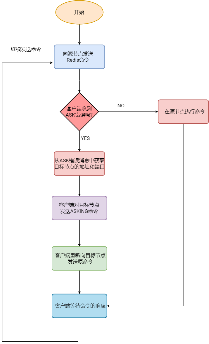

答案是:客户端会收到一个 ASK 重定向错误。
深入理解 ASK 重定向
当客户端试图在源节点访问正处于迁移过程的哈希槽中的数据时,源节点并不直接拒绝,而是返回一个 ASK 重定向错误。这一错误实际上是 Redis 集群为保证数据访问连续性而设计的机制,它引导客户端去目标节点重新请求数据,从而避免服务中断。
如何处理 ASK 重定向?
流程图:
重要步骤说明:
1.当客户端收到 ASK 重定向错误后,首先从错误信息中提取目标节点的 IP 地址和端口。
2.在向目标节点发送命令请求之前,客户端需要先发送一个特殊命令 ASKING。
3.发送 ASKING 命令后,客户端可以正常地重新向目标节点发送原命令请求。
4.客户端收到数据后,继续其后续的操作。
这里提个问题 :上述的第二步中,在向目标节点发送命令请求之前,客户端需要先发送一个特殊命令 ASKING,该命令有何作用?
答:ASKING 命令是 Redis 集群在数据迁移时的特殊协议。当客户端收到一个 ASK 重定向提示时,它必须首先向目标节点发送 ASKING 命令。这是为了告诉目标节点:尽管该数据在常态下并不由你处理,但由于数据正在迁移,我需要暂时地从你这获取它。
值得注意的是,ASKING 命令的影响仅适用于紧随其后的那个请求。如果客户端后续还有其他请求收到ASK重定向,那么它必须为每一个这样的请求都重新发送 ASKING 命令。

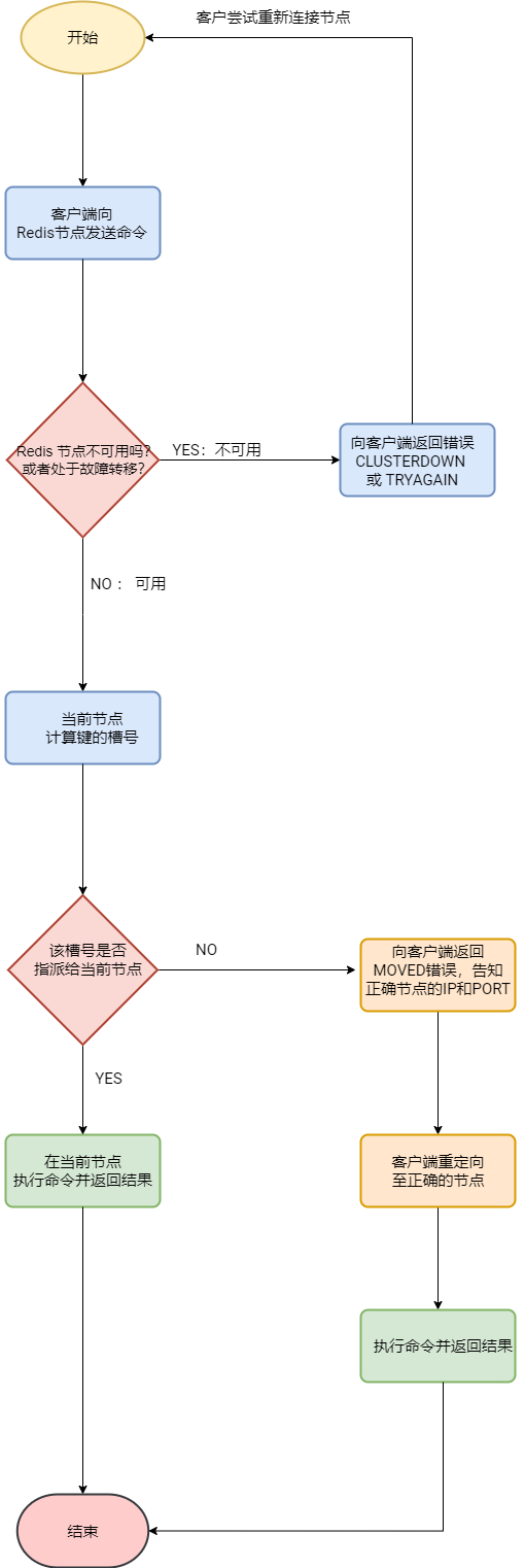

在我们讨论到 Redis 集群时,我们常常聚焦于后端的节点如何互相协作,而忽略了一个同样重要的角色:客户端。其实,客户端与集群的交互在 Redis 集群的日常运作中起到了举足轻重的作用。
先来看下它们是怎样交互的?
交互流程图:
重要步骤说明:
1. 判断节点是否可用
客户端首先向已知节点发送命令,如果某个节点暂时不可用或发生了故障转移,客户端可能会收到 CLUSTERDOWN 或 TRYAGAIN 错误。在这种情况下,客户端应该稍等片刻,并重新尝试操作,因为集群很可能在短时间内自我恢复。
而如果当前节点时可用的,就执行第二步。
2. 计算槽号
计算方式: slot=CRC16(key)mod  16384slot = CRC16(key) \mod 16384
3.判断槽号是否为当前节点所负责
如果该槽号是当前节点负责的,则直接在当前节点执行命令并返回结果给客户端。如果不是当前节点所负责的,就执行下一步。
4. 客户端重定向
如果槽号不是由当前节点负责的,节点会返回一个 MOVED 错误,告诉客户端正确的节点地址和端口。客户端则需要重新连接新节点,并再次发送命令,等待返回结果。
注意:在 Redis 集群中,客户端可能遇到 MOVED 或 ASK 错误,表示要查询的数据在另一个节点上。客户端必须能自动重定向请求到正确节点。因此,使用集群时,需要选择支持这种重定向功能的客户端库。
