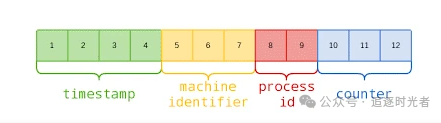

MongoDB 采用 ObjectId 来表示主键的类型,数据库中每个文档都拥有一个_id 字段表示主键,_id 的生成规则如下:
其中包括:4-byte Unix 时间戳,3-byte 机器 ID,2-byte 进程 ID,3-byte 计数器(初始化随机)。
601e2b6b a3203c c89f 2d31aa
时间戳 机器码 进程ID 随机数

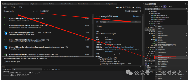

MongoDB.Driver驱动安装
1、直接命令自动安装
Install-Package MongoDB.Driver
2、搜索Nuget手动安装
