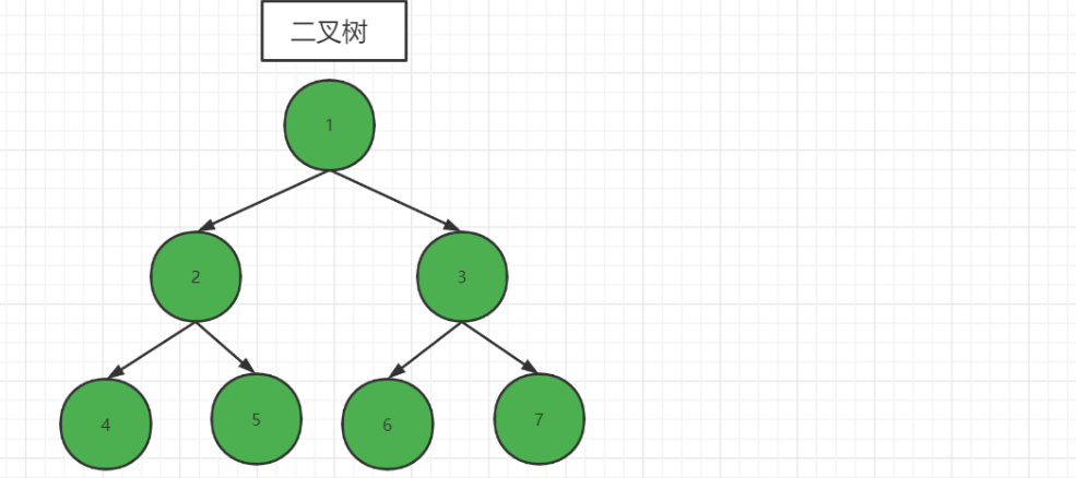

二叉树:每个节点最多含有两个子树的树称为二叉树;
满二叉树:叶节点除外的所有节点均含有两个子树的树被称为满二叉树;

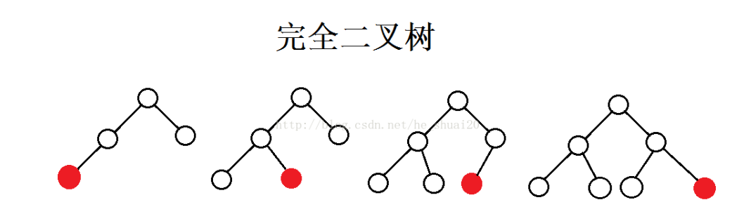

完全二叉树:除最后一层外,所有层都是满节点,且最后一层缺右边连续节点的二叉树称为完全二叉树;

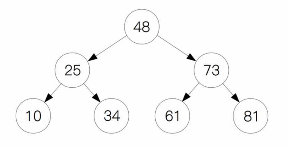

二叉搜索树:满足左子节点比父节点小,右子节点比父节点大

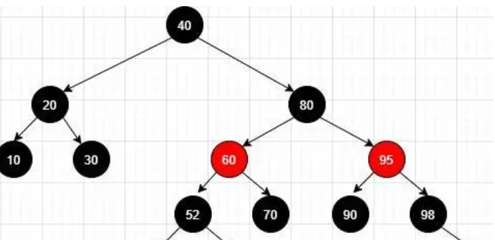

特殊的查找树

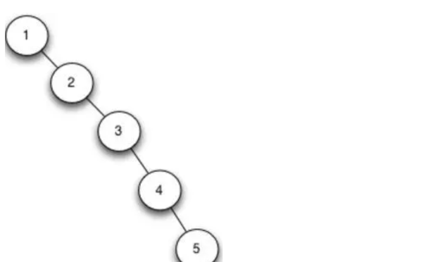

但所有子节点都比父节点大时,就会破会树状结构,这是就引入了一些新的树形结构AVL树,红黑树

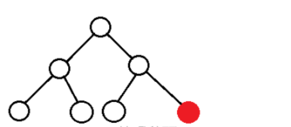

完全二叉树
通俗来讲就是,该结构的n-1层都被填满,最后一层可以不满,但从左至右不能有空位,必须按位置顺序排列,不能两个子节点中间空一个节点的位置
而满二叉树则是一种特殊的完全二叉树,堆则是完全二叉树
