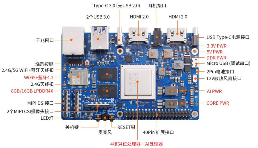

其丰富的接口更是赋予了Orange Pi AIpro强大的可拓展性。包括两个HDMI输出、GPIO接口、Type-C电源接口、支持SATA/NVMe SSD 2280的M.2插槽、TF插槽、千兆网口、两个USB3.0、一个USB Type-C 3.0、一个Micro USB、两个MIPI摄像头、一个MIPI屏等,预留电池接口。

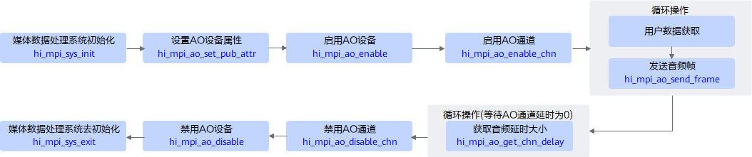

本样例调用AscendCL的媒体数据处理接口实现音频的播放,最终在程序运行时播放*.pcm音频文件的内容,主要接口调用流程如下:
详细接口介绍请移步文末访问昇腾社区文档中心。

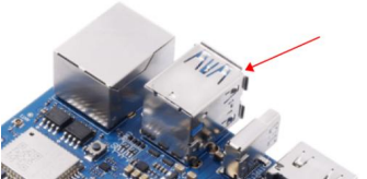

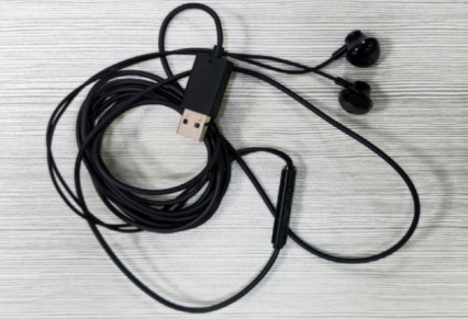

  1. 首先需要准备一个带录音功能的USB接口的耳机。
  2. 然后将USB接口的耳机插入开发的USB接口中。

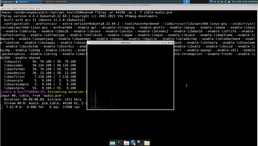

  9. 在Linux系统桌面中,使用下面命令可以将录制的音频播放到USB耳机。
    (base) root@orangepiaipro:/opt/opi_test/USBAudio# ffplay -ar 44100 -ac 2 -f s16le audio.pcm

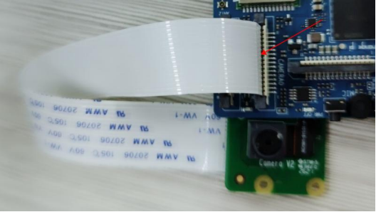

  1. 首先需要准备一个树莓派IMX219摄像头。
  2. 然后将摄像头连接到开发板的MIPI摄像头接口中。测试一个摄像头拍照时,请使用CAMERA0接口。

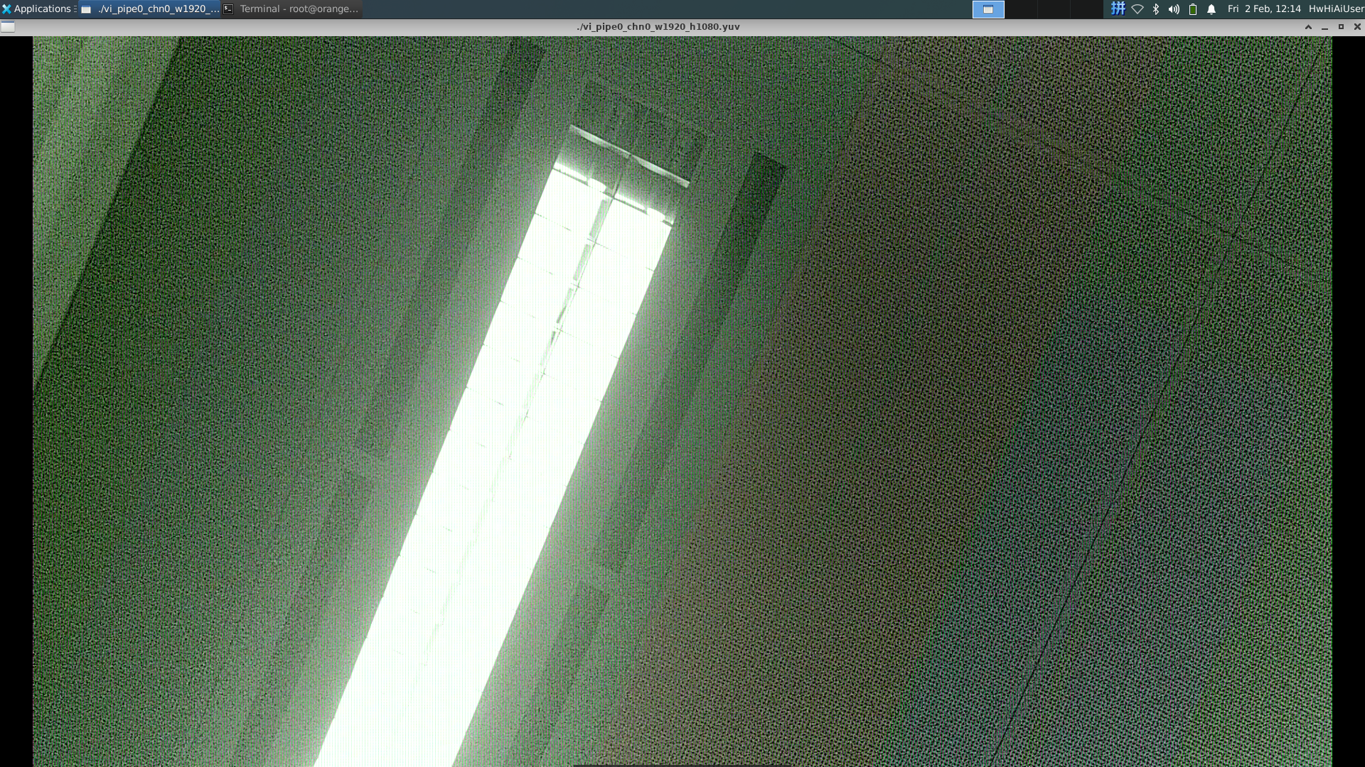

  4. 运行下面的命令就会使用CAMERA0拍摄一张照片。
    (base) root@orangepiaipro:/opt/opi_test/camera# ./vi_l1_sample 1 1 1
  5. 拍摄好的图片如下所示:
    (base) root@orangepiaipro:/opt/opi_test/camera# ls *.yuv
    vi_pipe0_chn0_w1920_h1080.yuv
  6. 在Linux桌面中使用ffplay命令可以查看下拍摄的图片。
    (base) root@orangepiaipro:/opt/opi_test/camera# ffplay -pix_fmt yuv420p -video_size
    1920*1080 ./vi_pipe0_chn0_w1920_h1080.yuv
    获取样例源码请访问:https://gitee.com/ascend/EdgeAndRobotics/tree/master/Peripherals/Camera/MIPICamera

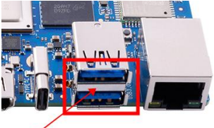

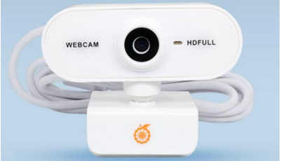

  1. 首先将USB摄像头插入到开发板的USB3.0 HOST接口中。
  2. 然后通过v4l2-ctl命令就可以看到USB摄像头的设备节点信息为/dev/video0。

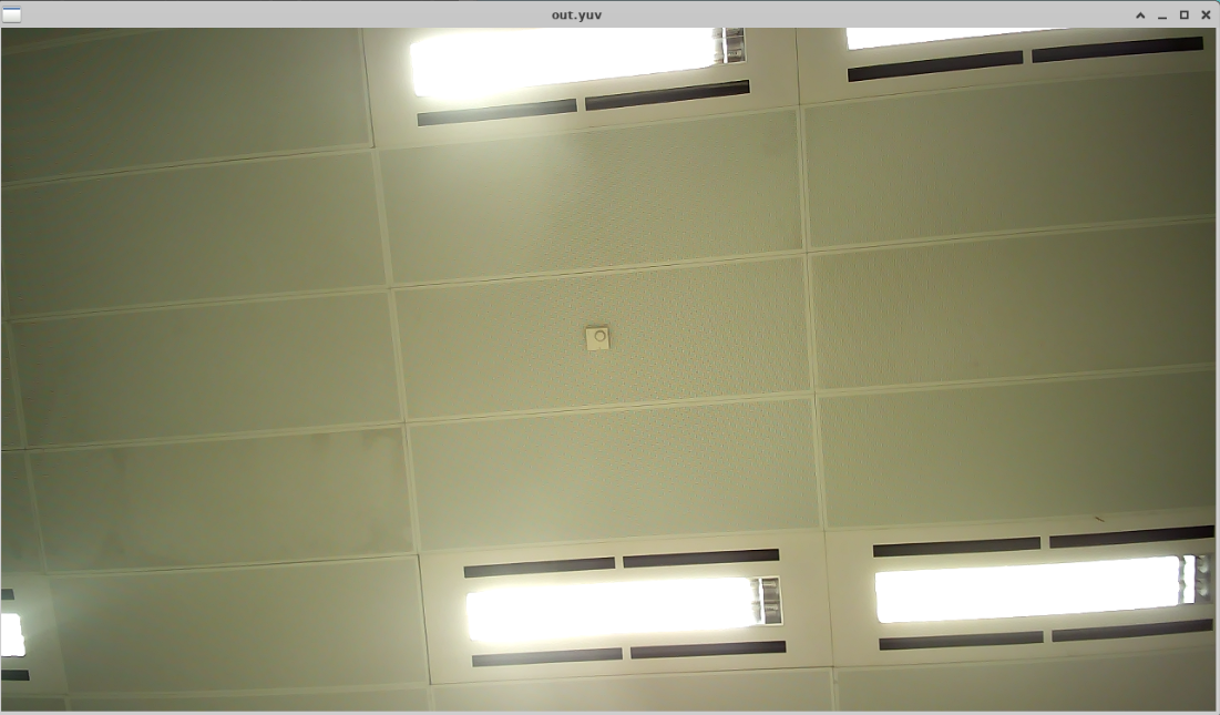

    在Linux桌面中使用下面的命令可以查看out.yuv文件的内容。
    (base) root@orangepiaipro:/opt/opi_test/USBCamera# ffplay -pix_fmt yuyv422 -video_size 1280*720 out.yuv

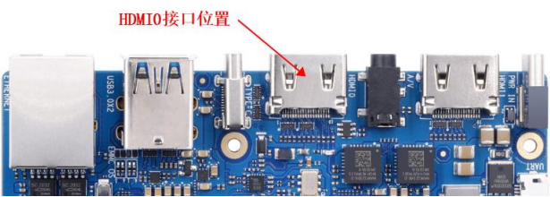

5 通过HDMI接口显示图像
  1. 首先连接HDMI0接口到HDMI显示器。
  2. 然后切换到root用户,并进入HDMI0测试程序所在路径。
    (base) HwHiAiUser@orangepiaipro:~$ sudo -i
    (base) root@orangepiaipro:~# cd /opt/opi_test/hdmi0_pic
    (base) root@orangepiaipro:/opt/opi_test/hdmi0_pic# ls
    sample_hdmi test.sh update_dt.sh ut_1920x1080_nv12.yuv

    测试HDMI1输出一张图片的方法和HDMI0一样,只是测试程序的路径为:
    /opt/opi_test/hdmi1_pic

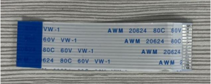

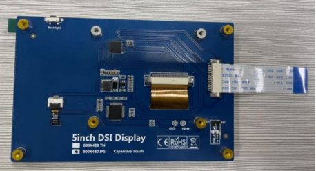

  1. 准备树莓派5寸MIPI LCD显示屏、15pin MIPI 排线。

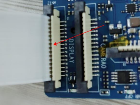

  2. 将15pin MIPI排线按照下图所示的方式连接到树莓派5寸屏幕上(注意绝缘面的朝向)。
  3. 将LCD屏幕连接到开发板的MIPI LCD接口上。

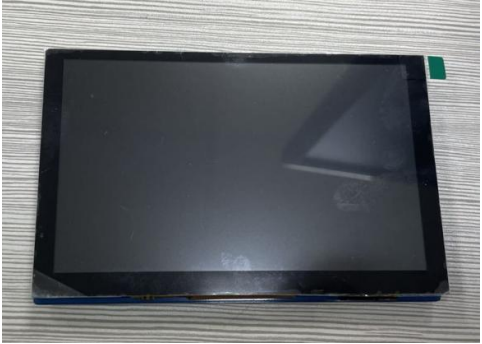

    使用MIPI LCD屏幕显示Linux系统桌面的功能还在开发中。目前MIPI LCD屏幕只能用样例程序显示一张图片。
