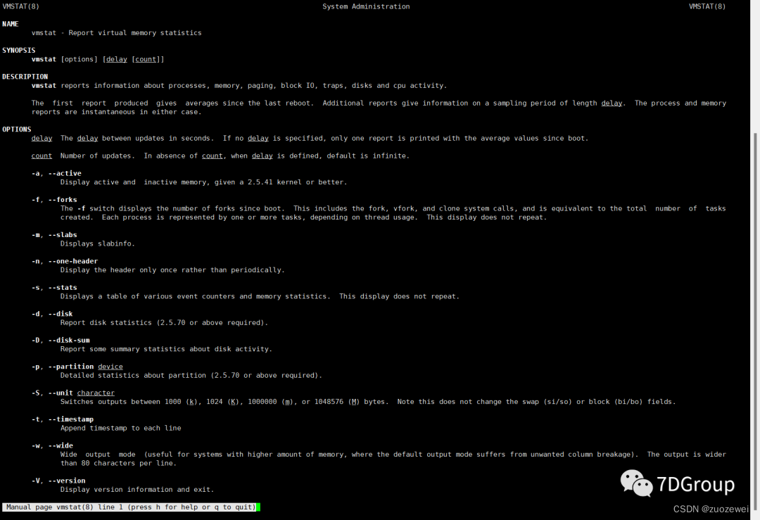

也是根据 vmstat 自带的说明进行整理说明,那就是 ”man vmstat“ 我们会看到下面图上的信息

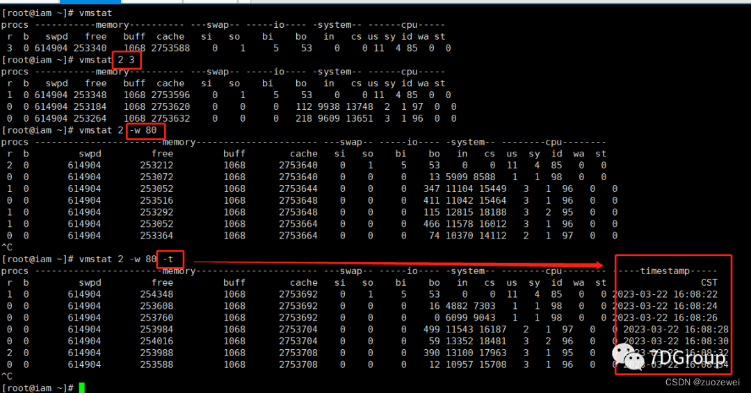

2.1 vmstat [delay/count/d/D/t/w]
选项:
  • delay: 刷新时间间隔,单位是秒。如果没有指定,只显示一条结果。例如实例图上的2,即时间间隔2秒刷新一次。
  • count: 刷新次数。例如图上的3,即输入刷新打印3次结果,如果没有指定刷新次数,但指定了刷新时间间隔,这时刷新次数就是不限制一直刷新直到手动停止。

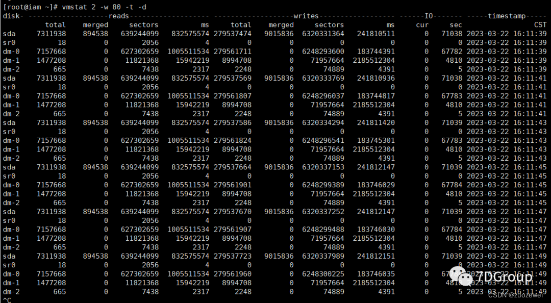

  • -d:磁盘
  • reads【 or writes】
    • total:成功完成的总读取数
      • merged:分组读取【或写入】(产生一个 I/O)
      • sectors:扇区读取【或写入】成功
      • ms:阅读【或写入】花费的毫秒数
  • IO
    • cur:正在进行的 I/O
    • sec:I/O 花费的秒数

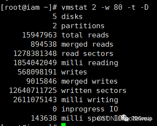

  • -D:–磁盘总和
  • -t :–时间戳,将时间戳附加到每一行
  • -w :–宽
    • 宽输出模式,输出宽度大于80每行字符。
    • 使用这个输出的结果比较列效果好看一些,要不数据多的时候,眼睛都要看花了,很容易看错。
    • 两个可以对比一下,没有使用前的输出效果。
